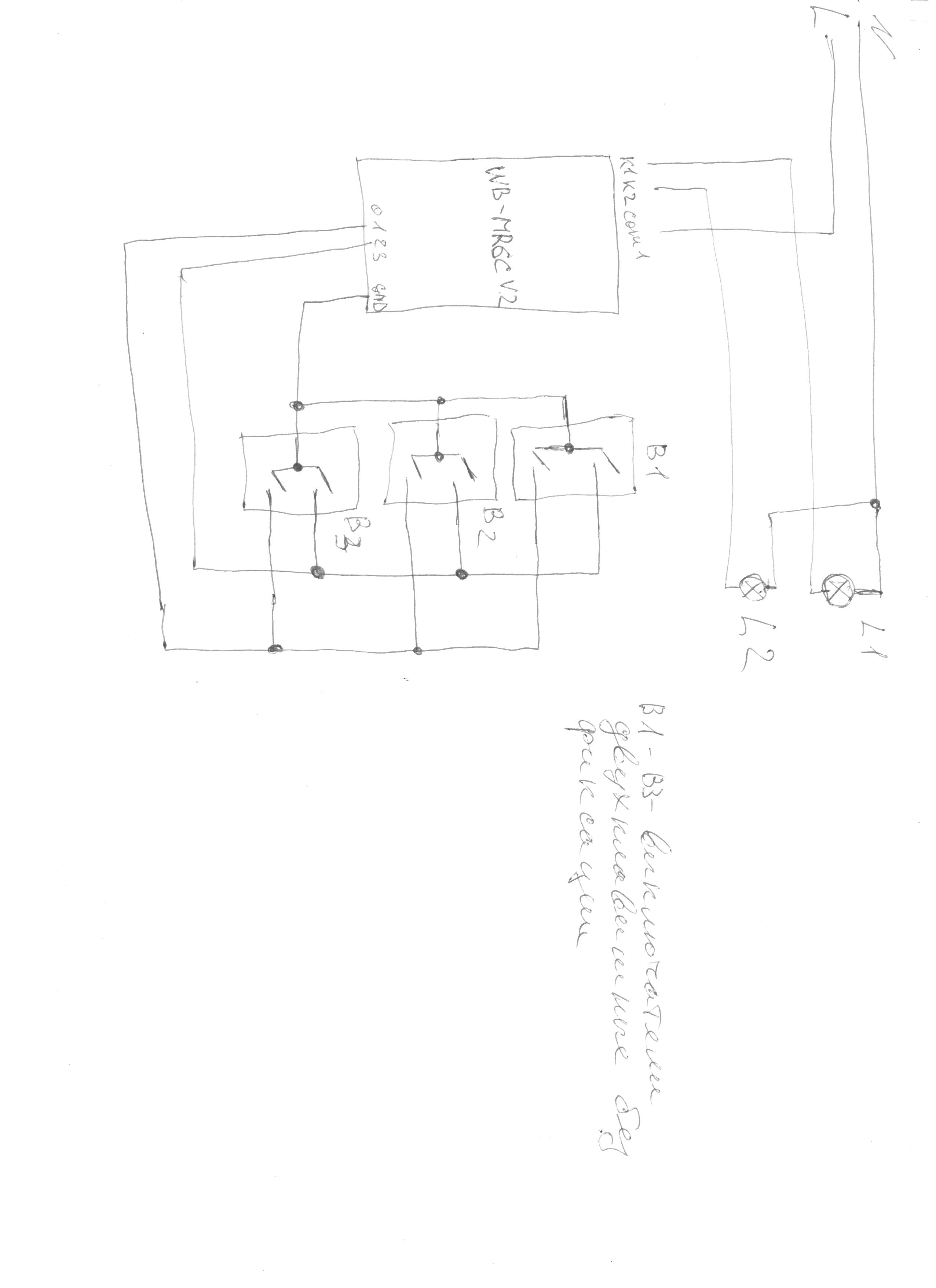

2 линии освещения и 3 выключателя
Доброго времени суток подскажите верна ли схема подключения на две линии освещения на три выключателя для включения каждой линии в любом выключателе
Да, схема верна - можно параллельно включать выключатели на один вход. А у вас даже для каждого входа своя отдельная цепь :+1:
В общем случае используют один вход на один выключатель. Но так тоже будет работать
