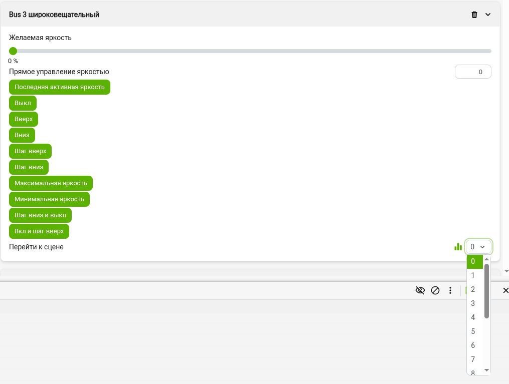

Так, а почему для группового управления используете именно группы? Извиняюсь за тавтологию.
Ведь существуют сцены:
То есть каждое устройство имеет 16 сцен, которые вызываются одной командой в шину.
Как вариант.
Но попробуйте предварительно, как описано в документации установить для шлюза кэш, уменьшить количество опросов.
Ну, как минимум количество шин увеличится до трех.
Корень все же в том что “слишком часто” отправляете в DALI - и мы в этом убедились. Думаю что переход на сцены позволит этого избежать.
У меня так ступенчато группа 13 начинает включаться. Конкретно в этом случае это из сценария Яндекс умного дома (устройства прокинуты из Спрута). Но и через клавишу выключателя по сценарию выключателя в Спруте группа 13 также ступенчато включается. Никаких скриптов нет, в сценарии только инвертировать состояние. Сам не понимаю, из-за чего такое включение
А происходит это, возможно, из-за загрузки шины Дали до 93%
Спасибо. Попробую разобраться со сценами

При установке любой яркости группы 13 через интерфейс wirenboard яркость растет ступенчато с 0 до 254!
Такой? K33 21W Compact DT6 LED Driver China Manufacturers Suppliers Factory Exporter
У них указан DALI2, должно быть.
Проверил у себя.
Меняю (тяну дижок range) в /on публикуется один раз. Затем - по мере изменения яркости за время ее изменения - публикуется несколько раз считанное с драйвера.
Но ключевое - публикация в /on - одна.
