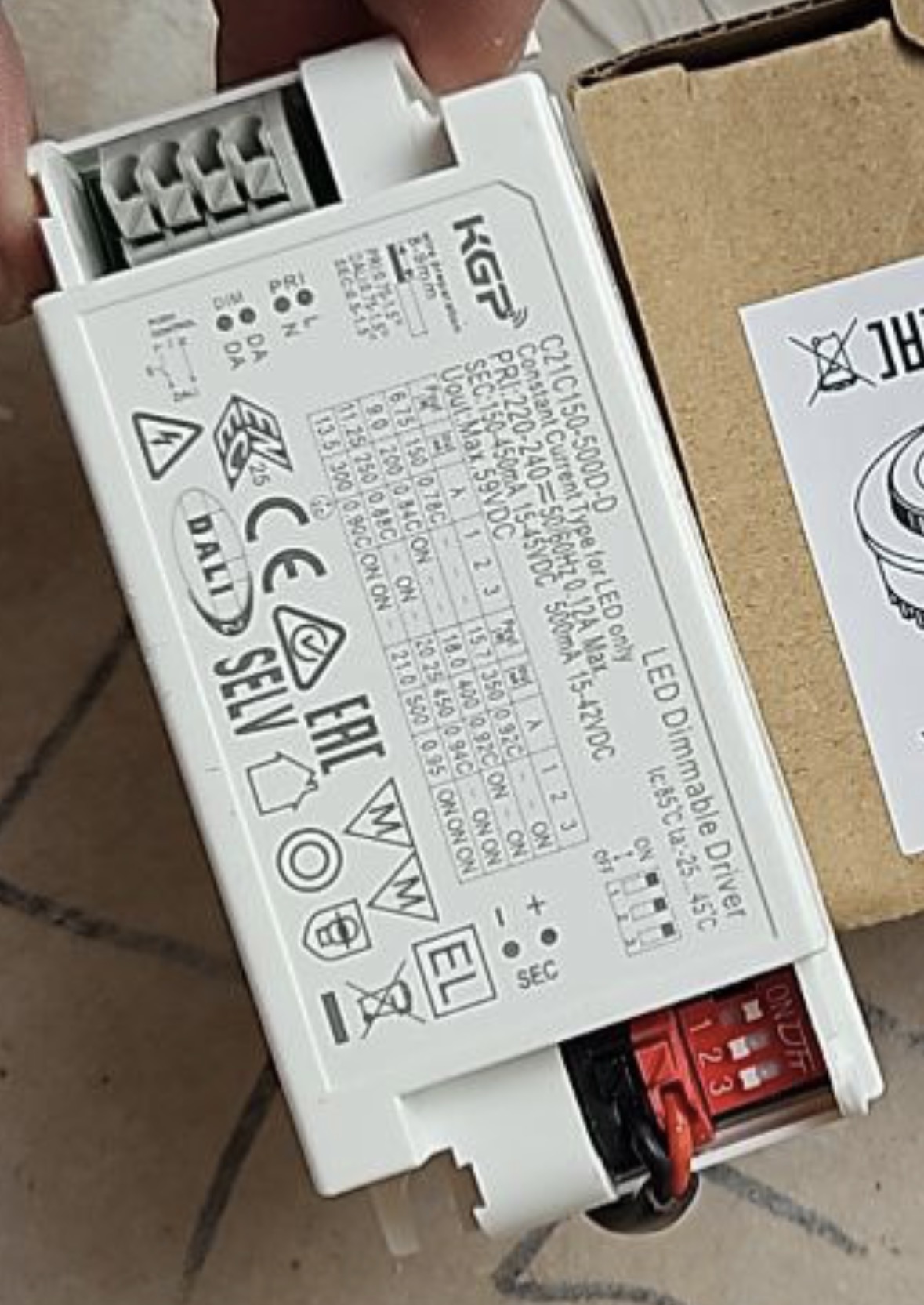

26 светильников Dali не выключаются при общем сценарии мастер кнопки
Такой https://www.icmicro.ru/store/c21c150-500d-d/ У моего именно -D, исполнение с интерфейсом DALI-2 / Push DIM. Но Simple Dali Configurator от Ecodim определяет их как мультиустройства. Здесь как раз может помочь замена на Dali oт Wirenboard
