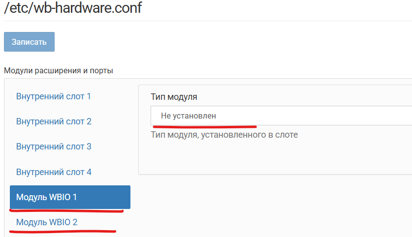

Модули WBIO не общаются по RS485 и настраиваются в Модули расширения и порты - Модуль WBIO 1 - выбираете WBIO-DO-RxA-8
Второй модуль по аналогии в Модуль WBIO 2

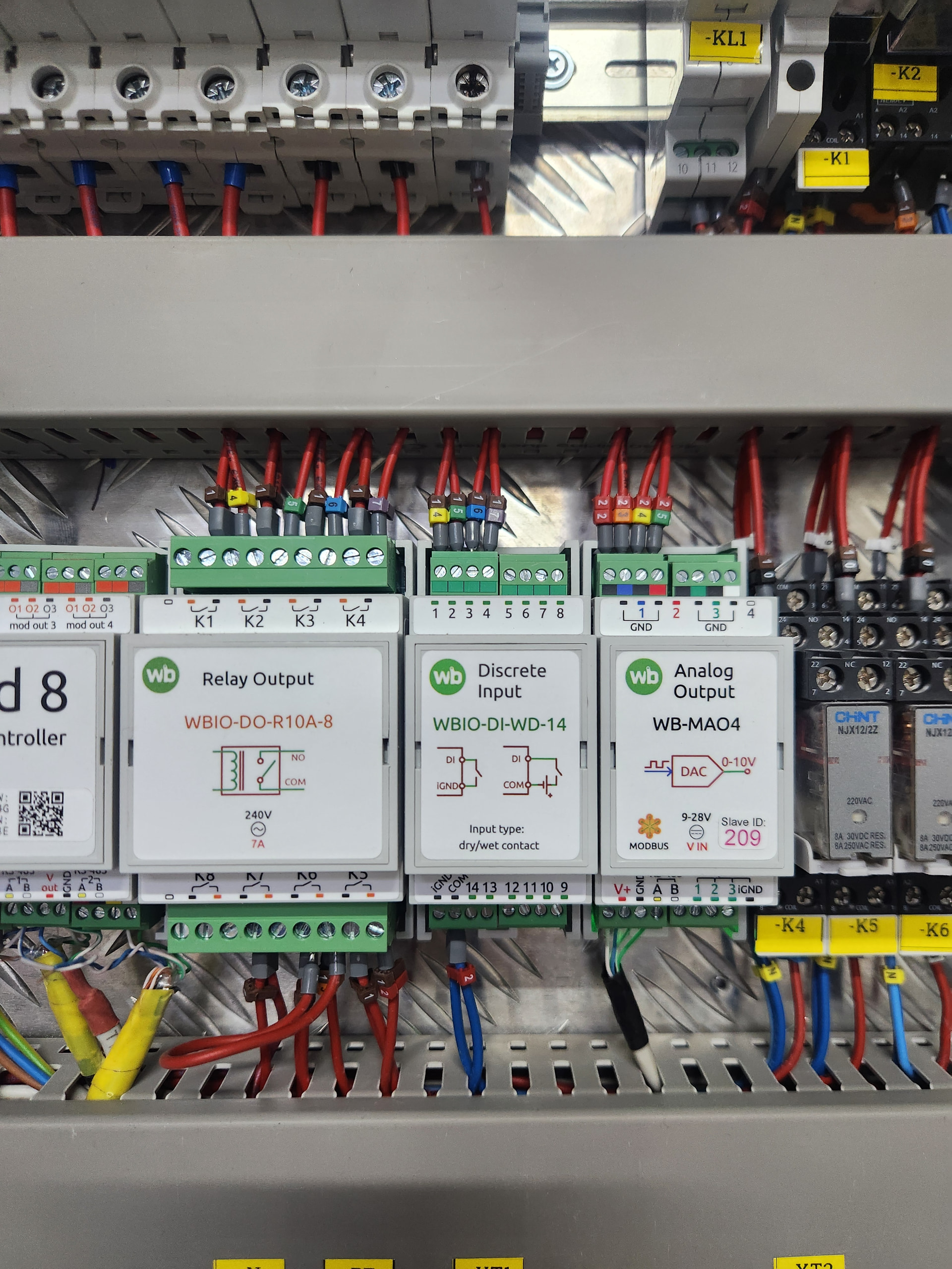

По модулю WB-MAO4, можете сфотать выхода контроллера еще? На фото не вижу как подключено физически

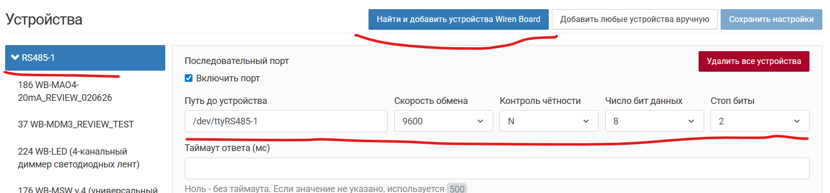

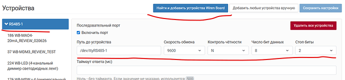

Если все корректно подключено, то для настройки модуля нужно зайти в Настройки → Конфигурационные файлы → Настройка драйвера Serial-устройств → Выбираете порт → Проверяете настройки → Жмете Найти и добавить устройства WirenBoard.
Поиск модуля по такому алгоритму делаете?
WBIO - сделал как вы написали - не появились в списке или не должны?

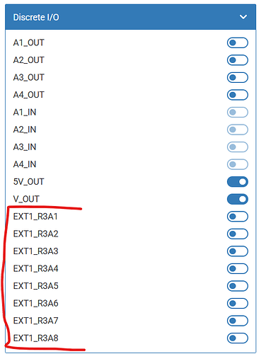

Чтобы убедиться, что внешний модуль подключен и виден в веб-интерфейсе:
  1. Перейдите в раздел Устройства.
  2. Найдите устройство Discrete I/O для дискретных и ADCs для аналоговых модулей. Каналы будут иметь вид EXTN_YYYY, где N — порядковый номер модуля, а YYY — название канала модуля. Пример на скриншоте ниже и в документации.

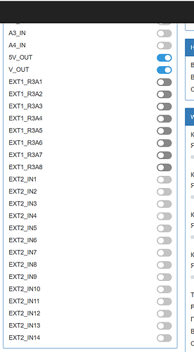

Подскажите, остались ли у вас еще вопросы? Судя по скриншоту, найти устройства вам удалось

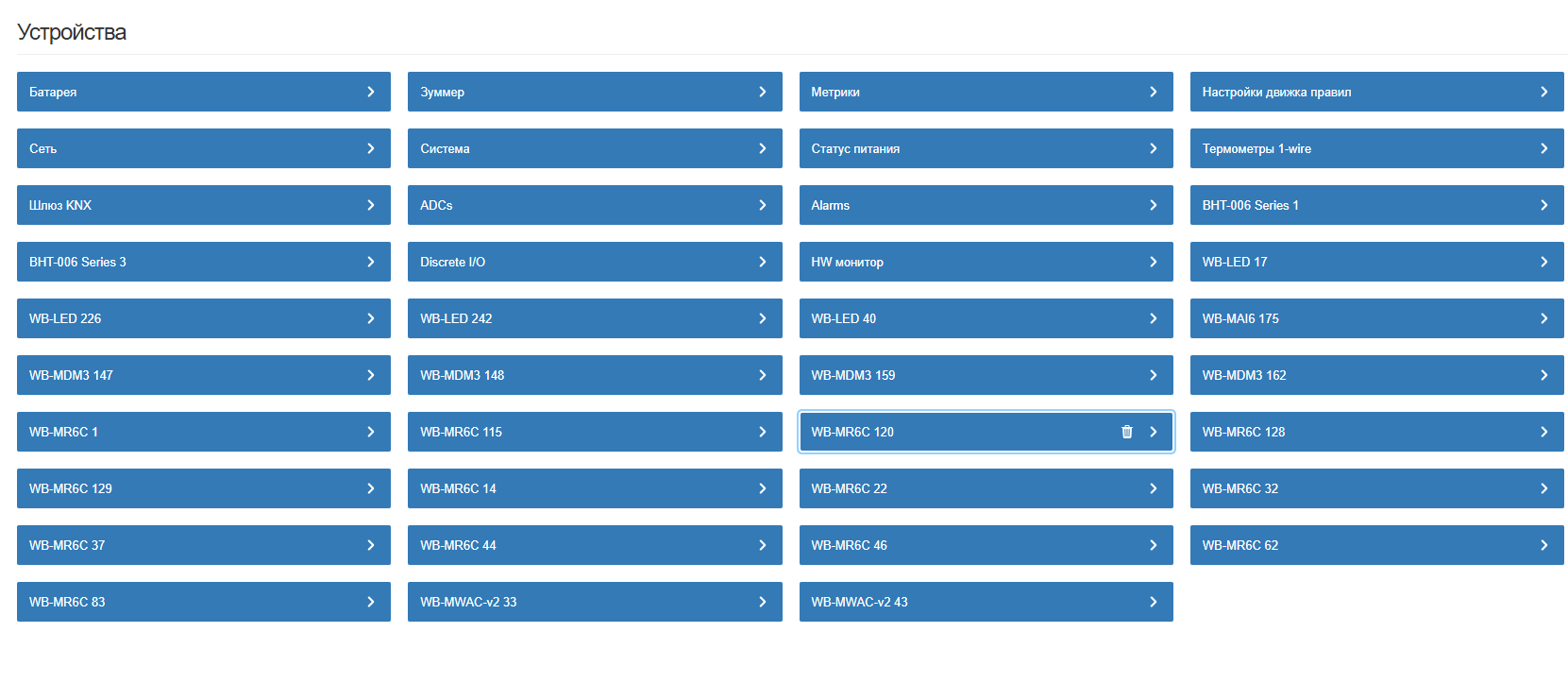

Не все работает, с устройством 209 WB-MAO-4 есть вопрос. У меня вроде подключено оно, моргает лампочка (вроде как связь есть) Но поиск по RS485 его не проходит и пропало устройство №46 WB-MR6C. Потеряна связь. Как только я отключаю 209 - 46 перестает быть в ошибке. И тем не менее, при попытке найти устройства через RS485 = те же самые ошибки, что писал выше (логи). Что не так делаем?

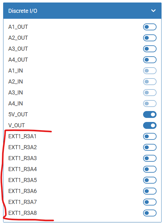

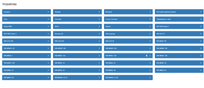

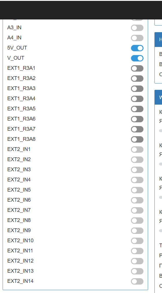

У меня сейчас так. Немного не понятно - добавились они или нет
Судя по скриншоту, они добавились:
EXT1 - реле WBIO-DO-R10A-8, EXT1_R3A1 - К1, EXT1_R3A2 - К2 и так далее.
EXT2 - WBIO-DI-WD-14, EXT2_IN1 - вход 1, EXT2_IN2 - вход 2 и так далее
