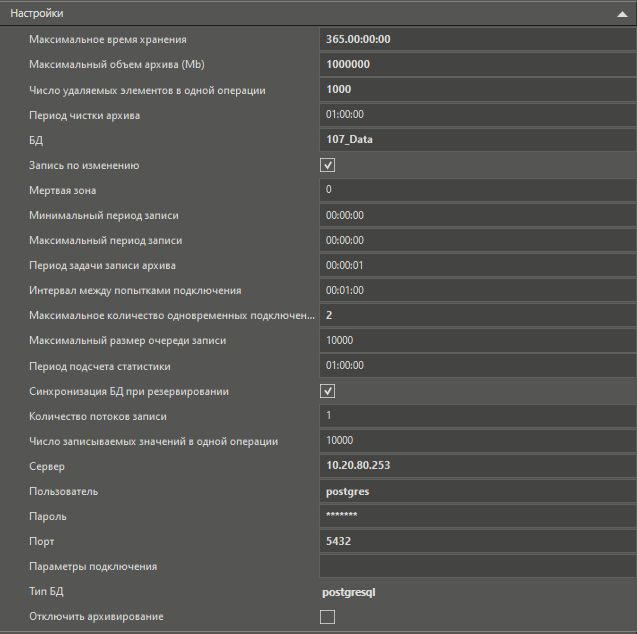

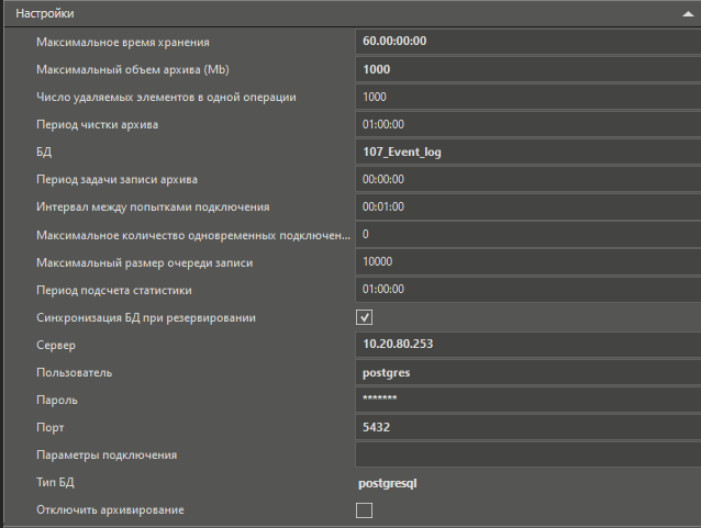

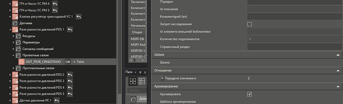

  1. В архивах прописаны настройки для обращения к БД
    image (2)
  • Для “Основной архив данных”
  • Для “Основной архив сообщений”

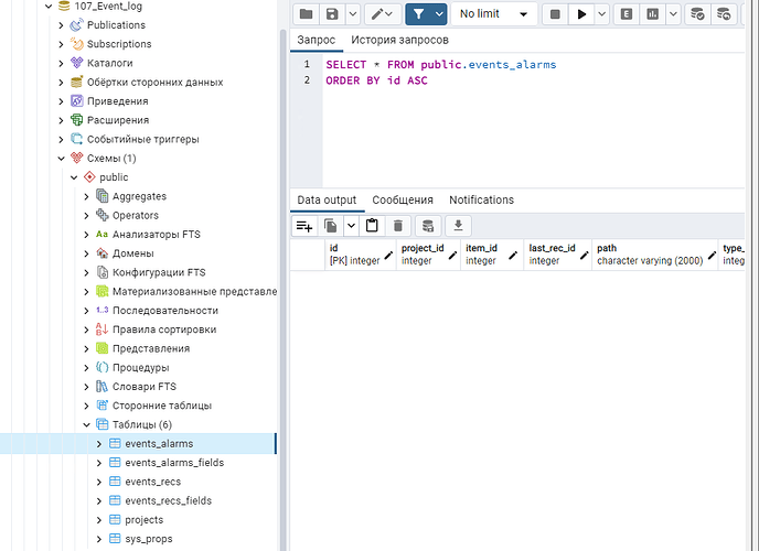

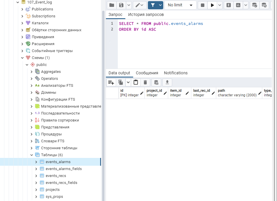

    image (4)

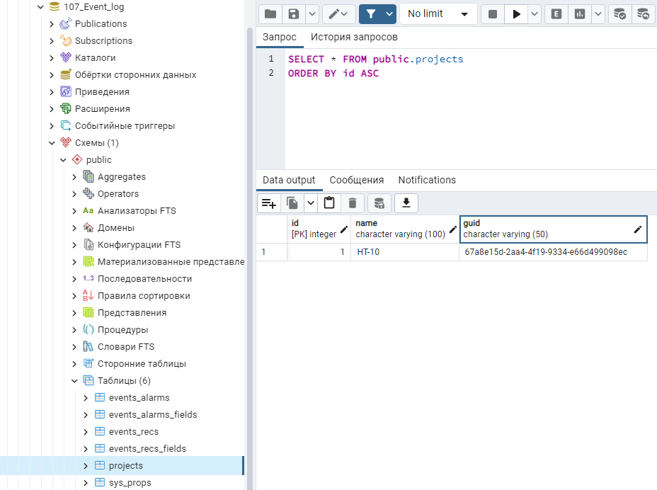

  1. После загрузки проекта на Wirenboard 7, в PostgreSQL формируются соответсвующие таблицы, но без значений
Только таблица projects имеет значение “Имя проекта”

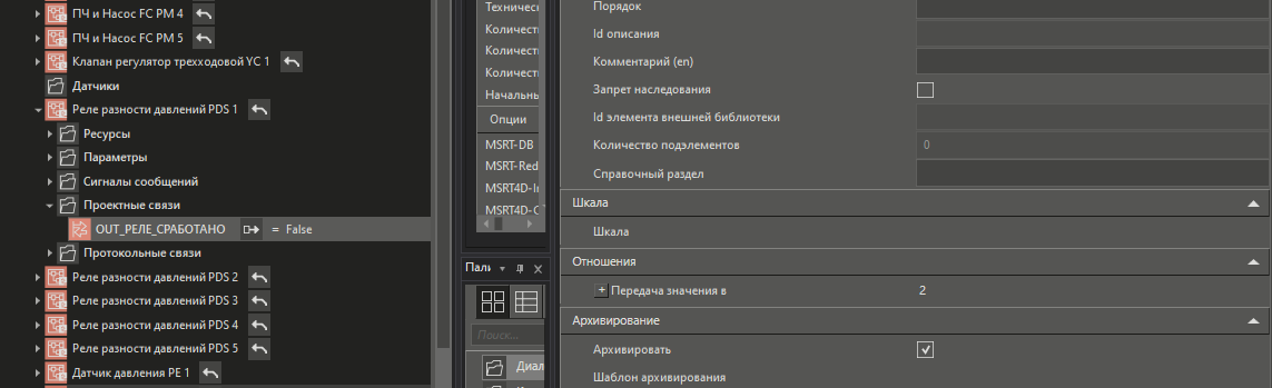

Проект содержит параметры для архивирования

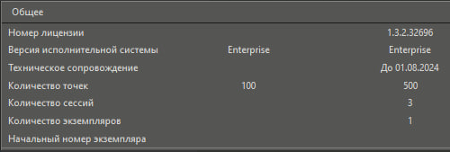

Я думаю, нужна еще лицензия:
Неисключительное право использования
программы для ЭВМ MasterSCADA 4D. Опция
хранения архивов на ПЛК (внутренняя БД) и
поддержка внешних БД для исполнительной
системы MPS-MSRT4D-RT1K-WB. Артикул -
MPS-MSRT4D-AR1K-WB.
6 400,00 руб.
НО ЭТО НЕ ТОЧНО…
Картинки не грузятся… Судя по пути они лежат где-то на яндексе, возможно в web-интерфейсе почты.
Но да, скорее всего лицензии не хватает.
Были проибретены следующие лицензии
  1. Неисключительное право использования программы для ЭВМ MasterSCADA 4D.
    Исполнительная система для установки на ПЛК WirenBoard на 500 внешних точек
    ввода-вывода, включает в себя поддержку OPC UA, MQTT, Modbus TCP/RTU
    протоколов. Артикул - MPS-MSRT4D-RT500-WB.
  2. Неисключительное право использования программы для ЭВМ MasterSCADA 4D.
    Клиентcкое рабочее место с управлением для исполнительной системы
    MPS-MSRT4D-RT500-WB.Артикул -MPS-MSRT4D-Cl500-WB.
  3. Неисключительное право использования программы для ЭВМ MasterSCADA 4D. Опция
    хранения архивов на ПЛК Wirenboard на 500 внешних точек ввода-вывода. Артикул
    -MPS-MSRT4D-AR500-WB.
А другие переменные попадают в Архив?
Вы смотрите архив событий, а пишете булевую переменную.
Или смотрите в архиве данных, или привяжите событие к этой переменной, которое будет писаться в архив событий.
Все архивы пустые, архив сообщеий пуст и архив данных. Архивирую как REAL, так и BOOL параметры. Пробую проектные параметры архивировать и MQTT
А в логи что-то пишется после запуска/перезапуска runtime?
Проблема архивирования была связана с багом ПО для Wirenboard7
Для архивирования данных на POSTGRESQL используйте версию 1.3.3.15182 (как для Wirenboard7 так и для среды разработки)
