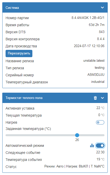

весь скрипт:
Код

// Описание виртуального устройства
defineVirtualDevice("floor_thermostat", {
    title: "Термостат теплого пола",
    cells: {
        // Переключатель режима работы
        mode: {
            type: "switch",
            value: false,  // false = ручной, true = автоматический
            title: "Автоматический режим"
        // Ползунок для установки температуры в ручном режиме
        manual_setpoint: {
            type: "range",
            value: CONFIG.defaultTemp,
            min: CONFIG.minTemp,
            max: CONFIG.maxTemp,
            title: "Заданная температура (°C)",
            readonly: false
        // Отображение текущей температуры
        current_temperature: {
            type: "value",
            value: 0,
            units: "°C",
            title: "Текущая температура",
            readonly: true
        // Отображение активной заданной температуры
        active_setpoint: {
            type: "value",
            units: "°C",
            title: "Активная уставка",
            readonly: true
        // Индикатор работы нагрева
        heating_state: {
            type: "switch",
            value: false,
            title: "Нагрев",
            readonly: true
        // Следующее событие расписания
        next_event: {
            type: "text",
            value: "---",
            title: "Следующее событие",
            readonly: true
        // Температура следующего события
        next_event_temp: {
            type: "value",
            value: 0,
            units: "°C",
            title: "Температура события",
            readonly: true
        // Статус системы
        status: {
            type: "text",
            value: "Инициализация...",
            title: "Статус",
            readonly: true
// Вспомогательные функции

defineRule("thermostat_mode_switch", {
    whenChanged: "floor_thermostat/mode",
    then: function(newValue) {
        thermostatState.mode = newValue ? "auto" : "manual";
        // Изменение доступности ползунка ручной температуры
        dev["floor_thermostat/manual_setpoint#readonly"] = Boolean(newValue);
        log( "правило thermostat_mode_switch получило значение newValue = ", Boolean(newValue), " типа: ", typeof(Boolean(newValue)) );

PS а на этом этапе
Ошибки не возникает? Здесь как минимум идет первая попытка использовать newValue как булевую переменную (значение)…
У меня ваш скрипт работает без подобной ошибки.
Единственное, статус ридонли у меня стал переключаться на от false/true от 0/1
Вот в таком виде
        dev["floor_thermostat/manual_setpoint#readonly"] =  Boolean(newValue) ? 0:1;
и тоже самое в функции setTimeout()
    if (thermostatState.mode === "auto") {
        thermostatState.currentSetpoint = getScheduleTemperature();
        dev["floor_thermostat/manual_setpoint#readonly"] = 1;
    } else {
        thermostatState.currentSetpoint = thermostatState.manualSetpoint;
        dev["floor_thermostat/manual_setpoint#readonly"] = 0;
При этом ни в одном из вариантов предупреждения не появляются.
Нет, все нормально:
INFO: [rule info]  значение thermostatState.mode =  manual  типа:  string
INFO: [rule info]  значение thermostatState.mode =  auto  типа:  string
Да и вот тут даже с прямым присваиванием особенность воспроизводится
WARNING: converting value 'false' to boolean 'true'
Вариант с 0/1 тоже пробовал и да, так действительно работает.
Видимо правда где-то рядом…
