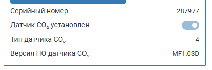

Перестали обновляться показания датчика CO2 в wb-msw v4 287977. ПО обновлял, не помогло.
(1,9 МБ)
Добрый день! Описанная неисправность подходит под: ERRWB-MSWv40001: Ошибка в прошивке датчиков CO2 NS8 и ваша ревизия и прошивка подвержена этой проблеме.
