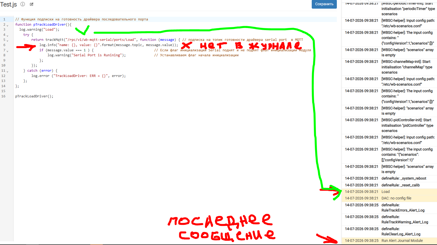

Обновился вчера на Trixie и заметил следующее:
Несколько лет использую такую конструкцию в правилах для старта инициализации своего модуля на wb rules (немного его упростил выбросив всю логику и оставив только вывод в лог)
// Функция подписки на готовность драйвера последовательного порта
function pTrackLoadDriver(){
    try {
        return trackMqtt("/rpc/v1/wb-mqtt-serial/ports/Load", function (message) {                  // подписка на топик готовности драйвера serial port  в MQTT
            log.info("name: {}, value: {}".format(message.topic, message.value));
            if (message.value == 1 ) {                              // Если флаг инициализации Serial поднят и не поднят флат инициализации модуля
                log.warning("Serial Port is Runining");              // Устанавливаем флаг начала инициализации
    } catch (error) {
        log.error ("TrackLoadDriver: ERR = {}", error);
pTrackLoadDriver();
После обновления правила завязанные на эту конструкцию не срабатывают. Как возможно исправить?
И еще один вопрос, ранее (года 2-3 назад) вроде читал что это правило при создании читает из указанного топика значение хотя бы один раз. Сейчас такого нет.
И последнее эту конструкцию и раньше “ломали” особенно в ветке “тестинг”, но она хотя бы срабатывала при перегрузке (включении) контролера сейчас и этого нет. Вот перезагрузил контроллер

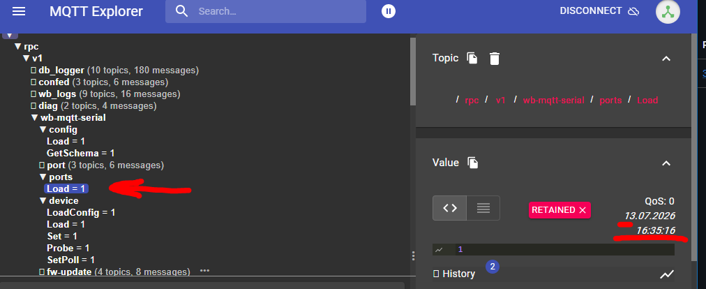

Видно что сообщения в системном журнале нет. При этом флаг в MQTT есть
P.S. И почему он ругается на DAC: no config file.
Вот это вот:
Так, пересмотрел документацию и не нашел ничего в описании.
Но топик - есть, значение “1”.

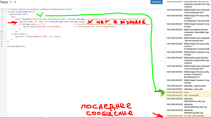

Создал правило в Веб интерфейсе и перезагрузил контроллер
У меня нет срабатываний trackMqtt.
Но если посмотреть в журнал самого сервиса wb -rules. то можно увидеть эту картину
13-07-2026 16:35:13.316
WARNING: [rule warning] Load1 Module
13-07-2026 16:35:13.924
WARNING: [rule warning] Load 2 Module
13-07-2026 16:35:13.960
WARNING: [rule warning] Load 3 Module
13-07-2026 16:35:14.436
WARNING: [rule warning] Load 4 Module
13-07-2026 16:35:14.486
WARNING: [rule warning] Load 5  Module
13-07-2026 16:35:14.629
WARNING: [rule warning] Load 6 Module
13-07-2026 16:35:15.055
WARNING: [rule warning] DAC: no config file
13-07-2026 16:35:15.068
INFO: all rule files are loaded
13-07-2026 16:35:19.907
WARNING: [rule warning] Run Alert Journal Module
В ЭТОМ МЕСТЕ БЫЛ ЗАПУСК ОБНОВЛЕНИЯ ЧЕРЕЗ КОНСОЛЬ

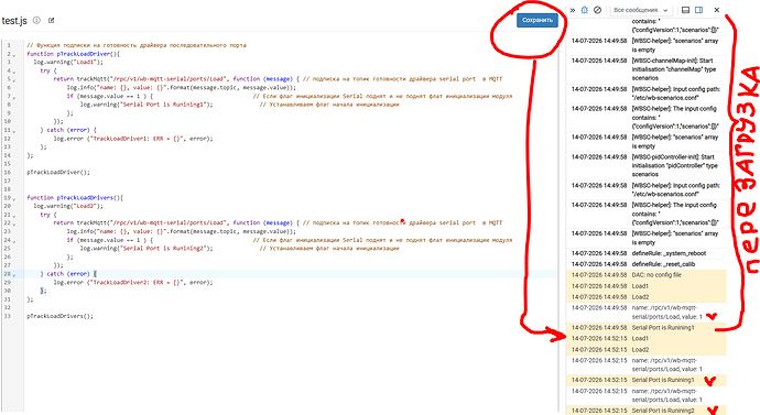

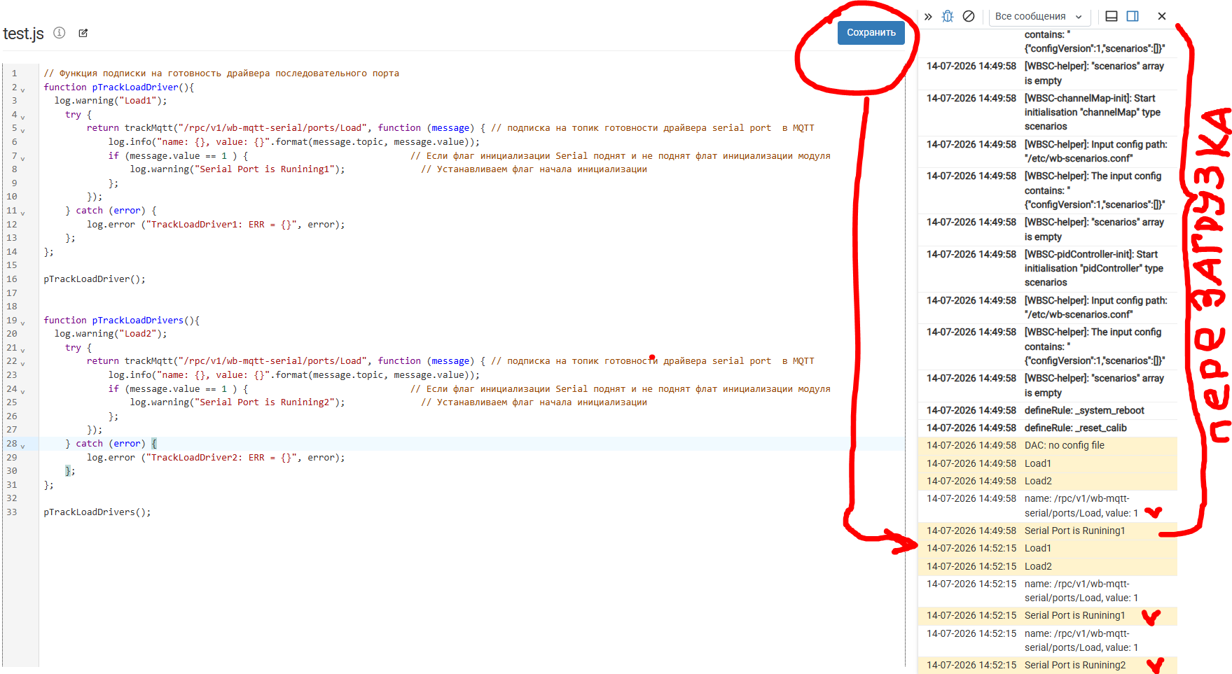

14-07-2026 09:35:14.756
WARNING: [wbgo_mqtt] MQTT connection lost: EOF
14-07-2026 09:35:14.757
WARNING: [wbgo_mqtt] Cleaning up token queue
14-07-2026 09:35:14.758
14-07-2026 09:35:16.028
INFO: [wbgo_mqtt] wb-rules-engine-wirenboard-xxxxxxx-2810: MQTT connection established
14-07-2026 09:35:16.030
INFO: [wbgo_mqtt] rules-wirenboard-xxxxxxx-2810: MQTT connection established
14-07-2026 09:35:16.080
INFO: [rule info] name: /rpc/v1/wb-mqtt-serial/ports/Load, value: 1
14-07-2026 09:35:17.292
WARNING: [rule warning] Run 1 Module <-МОДУЛЬ ЗАПУСТИЛСЯ TrackMqtt сработал
14-07-2026 09:35:18.259
WARNING: [rule warning] Run 2 Module  <-МОДУЛЬ ЗАПУСТИЛСЯ TrackMqtt сработал
14-07-2026 09:35:19.245
WARNING: [rule warning] Run 3 Module  <-МОДУЛЬ ЗАПУСТИЛСЯ TrackMqtt сработал
14-07-2026 09:35:20.118
WARNING: [rule warning] Run 4 Module  <-МОДУЛЬ ЗАПУСТИЛСЯ TrackMqtt сработал
14-07-2026 09:35:21.221
WARNING: [rule warning] Run 5 Module  <-МОДУЛЬ ЗАПУСТИЛСЯ TrackMqtt сработал
14-07-2026 09:35:22.110
WARNING: [rule warning] Run 6 Module  <-МОДУЛЬ ЗАПУСТИЛСЯ TrackMqtt сработал
14-07-2026 09:36:19.182
INFO: reloading file: /etc/wb-rules/Test.js  < Перезагрузка модуля Test.js по кнопке "Сохранить" в WEB  интерфейсе
14-07-2026 09:36:46.571
WARNING: [rule warning] Load  <-МОДУЛЬ Test.js ЗАПУСТИЛСЯ  но TrackMqtt НЕ СРАБОТАЛ!!!

INFO: driver is ready
14-07-2026 09:38:15.204
INFO: [rule info] using file /var/lib/wirenboard/wbrules-persistent.db for persistent DB
14-07-2026 09:38:15.214
INFO: [wbgo_mqtt] wb-rules-engine-wirenboard-xxxxxxx-2809: MQTT connection established
14-07-2026 09:38:15.547
INFO: [engine] Starting main loop
14-07-2026 09:38:15.548
INFO: the engine is ready
INFO: [engine] Starting sync loop
14-07-2026 09:38:18.622
WARNING: [rule warning] Load 1 Module
14-07-2026 09:38:19.352
14-07-2026 09:38:19.386
14-07-2026 09:38:19.872
WARNING: [rule warning] Load 4l Module
14-07-2026 09:38:19.922
14-07-2026 09:38:20.055
14-07-2026 09:38:20.528
14-07-2026 09:38:20.550
14-07-2026 09:38:20.570
14-07-2026 09:38:24.778
Здесь видно что после обновления в консоли и до нажатия кнопки “Перезагрузка” в WEB интерфейсе модули загрузились (значит функция подписки TrackMqtt на системный топик
сработала. Но после перезагрузки этого не случилось. Событие не возникло.

Предварительно - проверил что топик есть, со значением.

В общем разобрался почему так происходит.
Чуть изменил правило вызывая два раза подписку на один и тот же топик.
Если правило создать в Web интерфейсе и сохранить то оно отрабатывает как и ожидалось 2 раза. А Вот если перезагрузить контроллер срабатывает только верхняя функция
Test.js
  log.warning("Load1");
    try {
                log.warning("Serial Port is Runining1");              // Устанавливаем флаг начала инициализации
    } catch (error) {
        log.error ("TrackLoadDriver1: ERR = {}", error);
pTrackLoadDriver();
function pTrackLoadDrivers(){
  log.warning("Load2");
    try {
                log.warning("Serial Port is Runining2");              // Устанавливаем флаг начала инициализации
    } catch (error) {
        log.error ("TrackLoadDriver2: ERR = {}", error);
pTrackLoadDrivers();
Пробуйте через перезагрузку контроллера. В этом случае сработает только верхняя функция, а строку Serial Port is Runining2 мы не увидим.
Странно что поведение меняется при перезагрузке, вряд ли так задумывалось.
