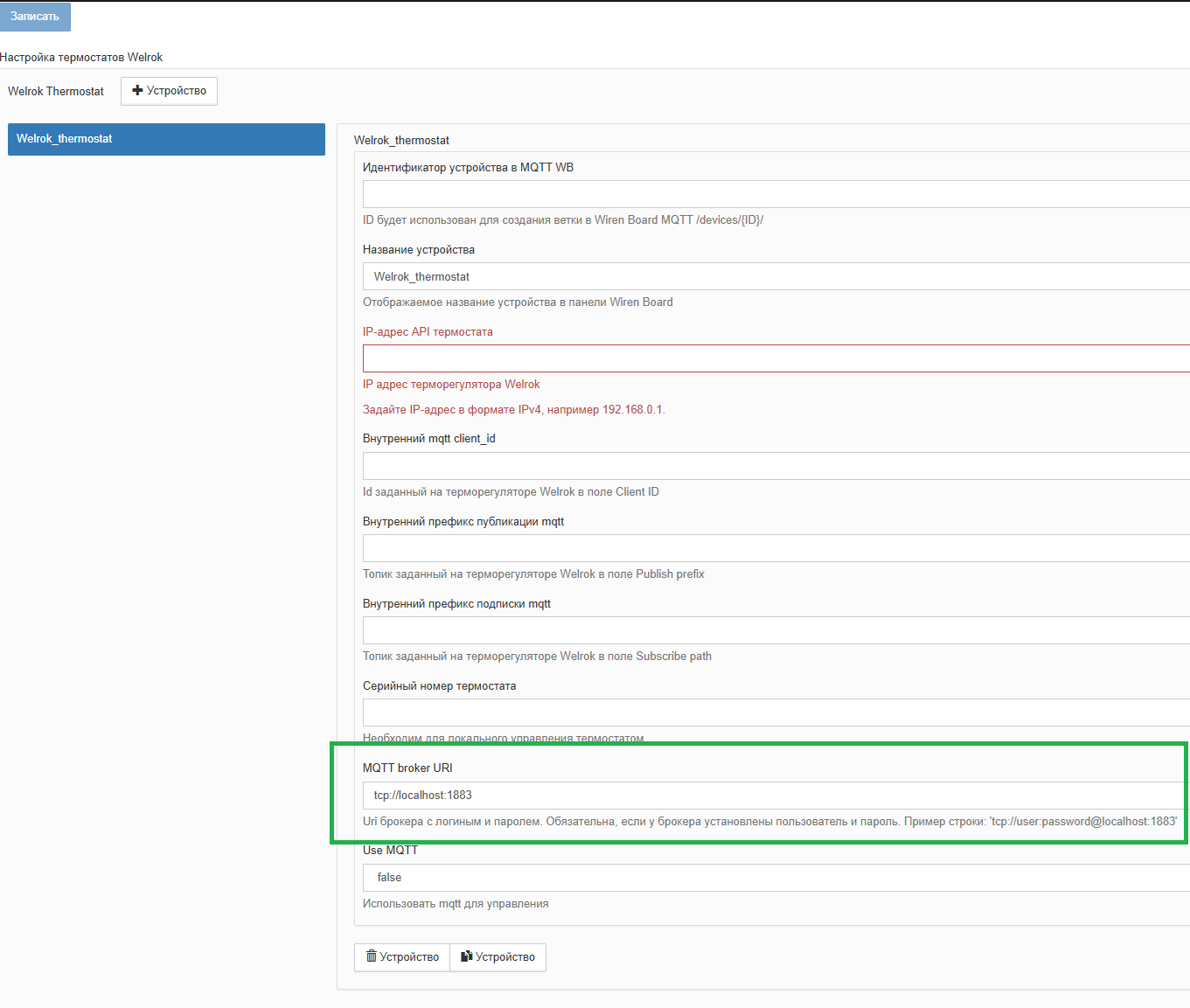

3. Скриншот настроек в Web-UI (/etc/wb-welrok.conf)

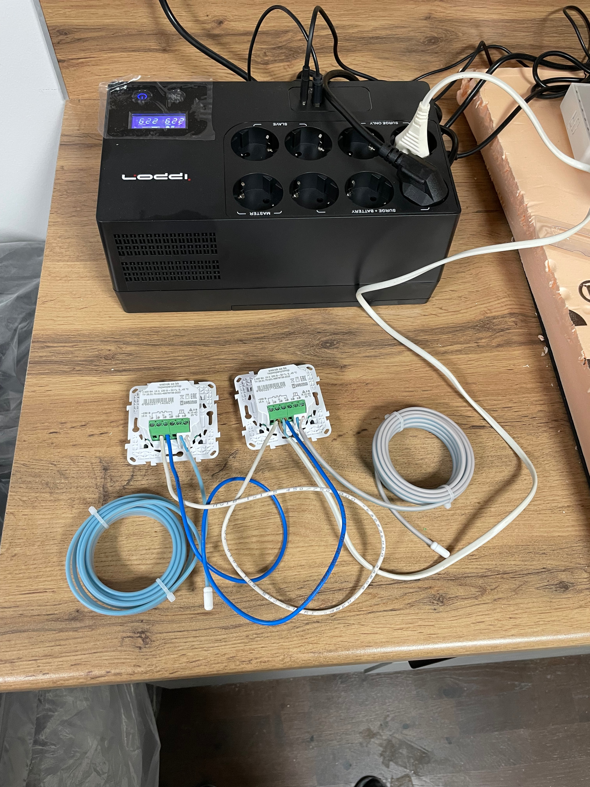

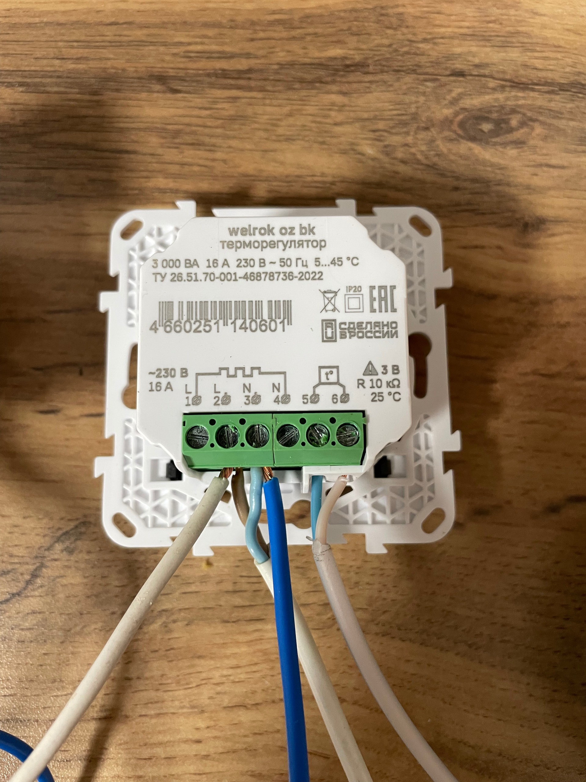

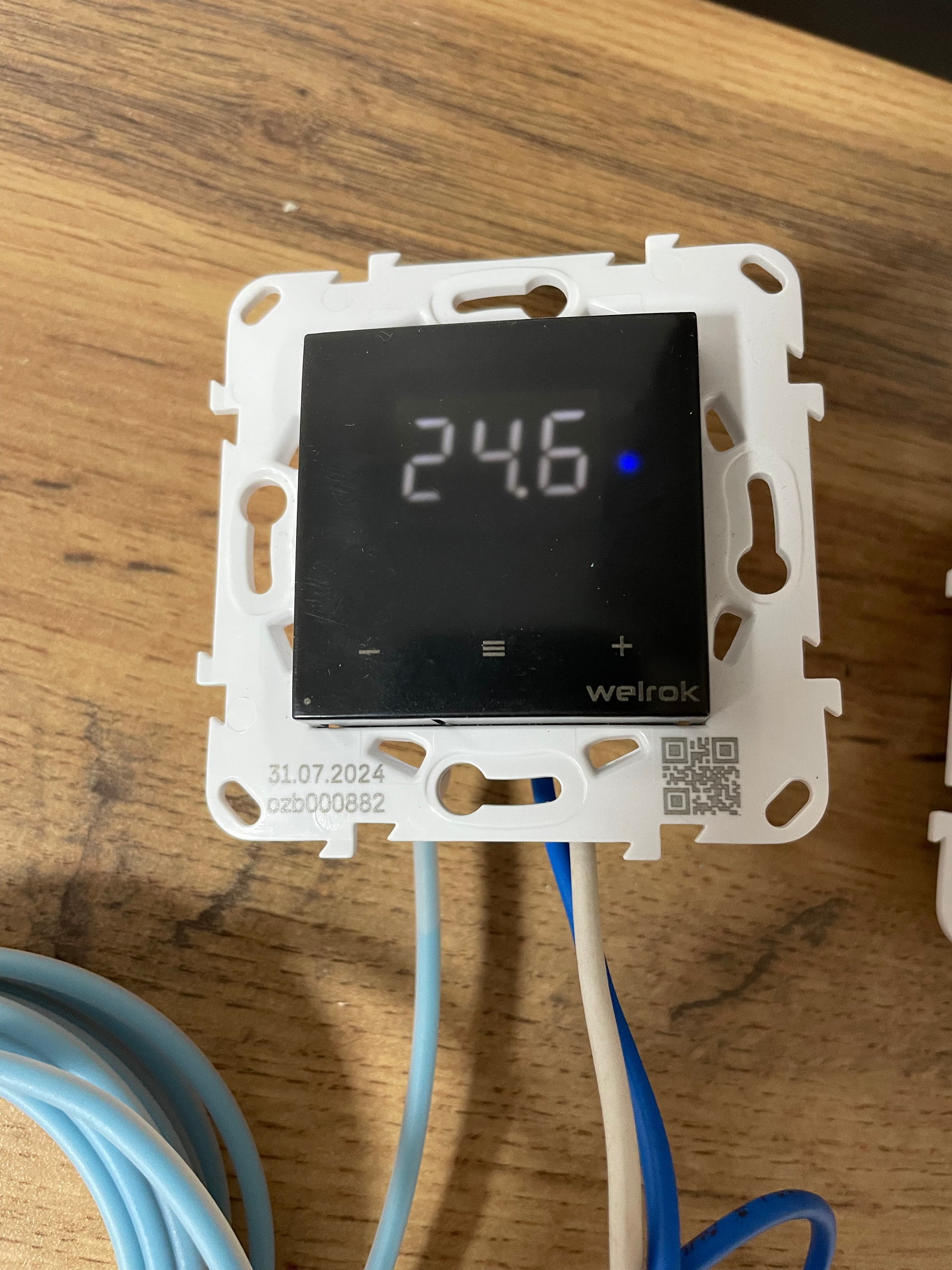

Добрый день, пришлите пожалуйста фото устройства нужна его полная модель, так же фото подключения.
Подключение: подключается датчик температуры и подается питание из розетки (на фото)
Фото устройства (спереди и сзади):
Регуляторы подключены в локальную сеть по вай-фай.

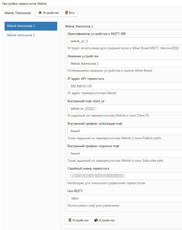

Выполнил - не помогло (

У себя установил сервис, в веб интерфейсе вижу такое представление, увас не вижу почему-то

у вас конфиг такого вида без строчки "mqtt_server_uri": "tcp://localhost:1883":
    "debug": true,
    "devices": [
            "device_id": "welrok_oz_2",
            "device_ip": "192.168.30.242",
            "device_title": "Welrok thermostat 1",
            "inner_mqtt_client_id": "welrok oz_829348",
            "inner_mqtt_pubprefix": "house/",
            "inner_mqtt_subprefix": "house/",
            "mqtt_enable": false,
            "serial_number": "142B2F8293485CB8ADADB800000141"
            "device_id": "welrok_oz_1",
            "device_ip": "192.168.30.241",
            "device_title": "Welrok thermostat 2",
            "inner_mqtt_client_id": "welrok oz_829304",
            "serial_number": "142B2F82930410B8ADADB800000141"
Т.е. вам нужно что бы сервис встал правильно и сформировал конфиг, если у вас при настройке термостата нет поля MQTT broker URI лучшим решением будет удалить сервис, удалить настроенные термостаты, выполнить apt update && apt upgrade (если это не повредит инсталляции) затем установить и настроить всё заново
Да. Проблема была именно в отсутствии строчки
"mqtt_server_uri": "tcp://localhost:1883" в конфиге /etc/wb-welrok.conf

В WebUI значит недочет, который не учитывает отсутствие данного параметра конфиге, созданного в какой-то более ранней версии wb-welrok. При редактировании сущ устройства из более ранней версии (или создании дубликата), в форме этого параметра нет, а при добавлении нового устройства в текущей версии wb-welrok - он есть.
