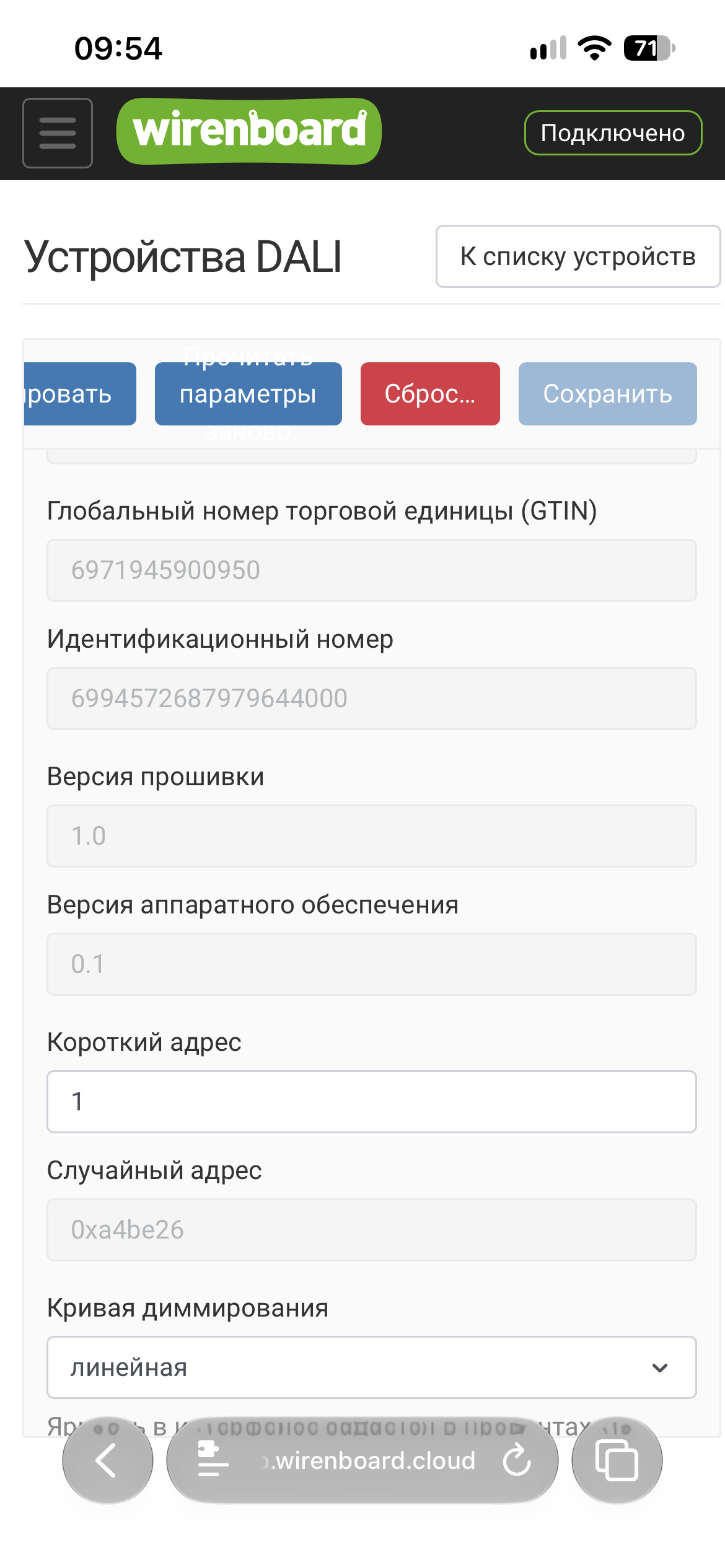

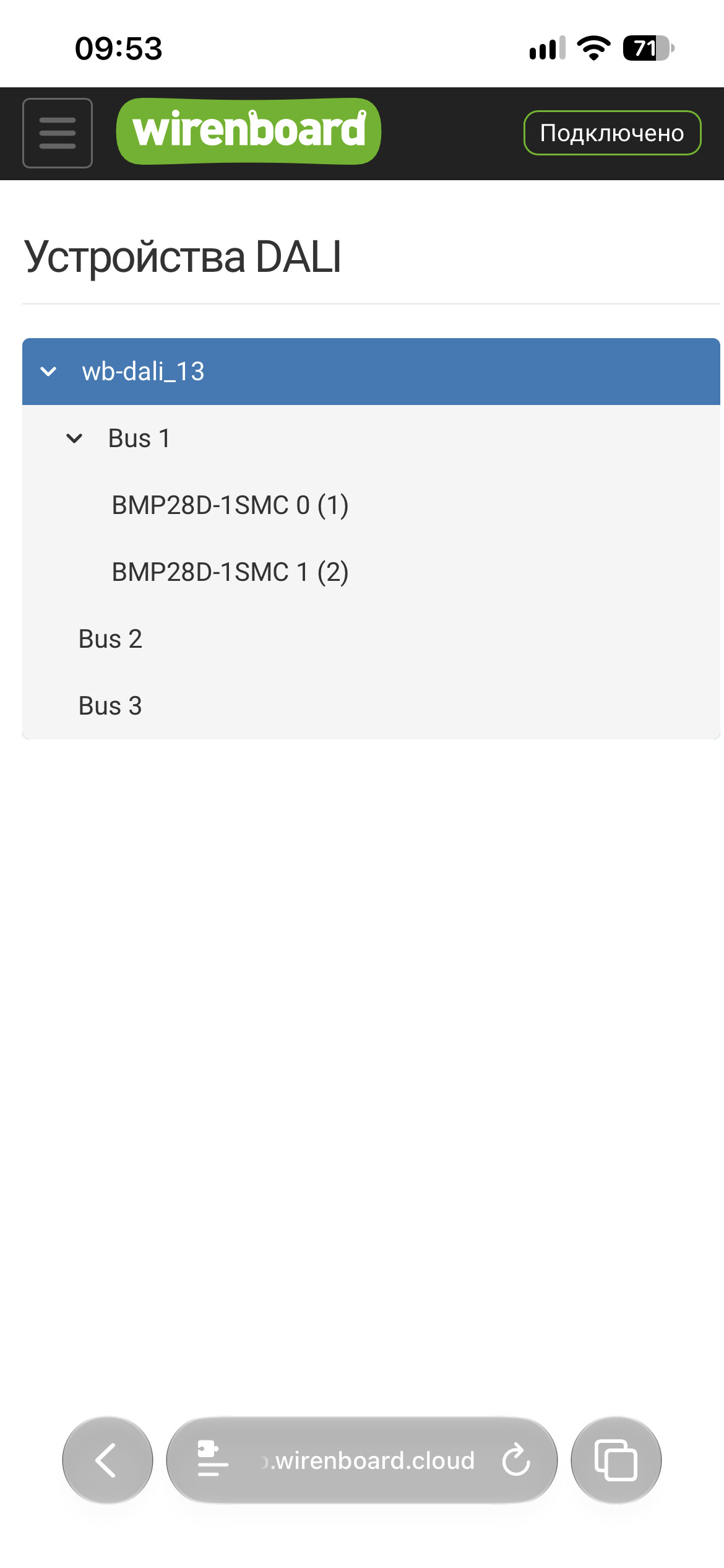

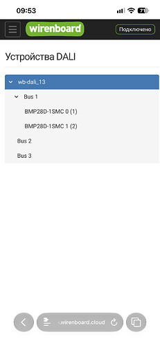

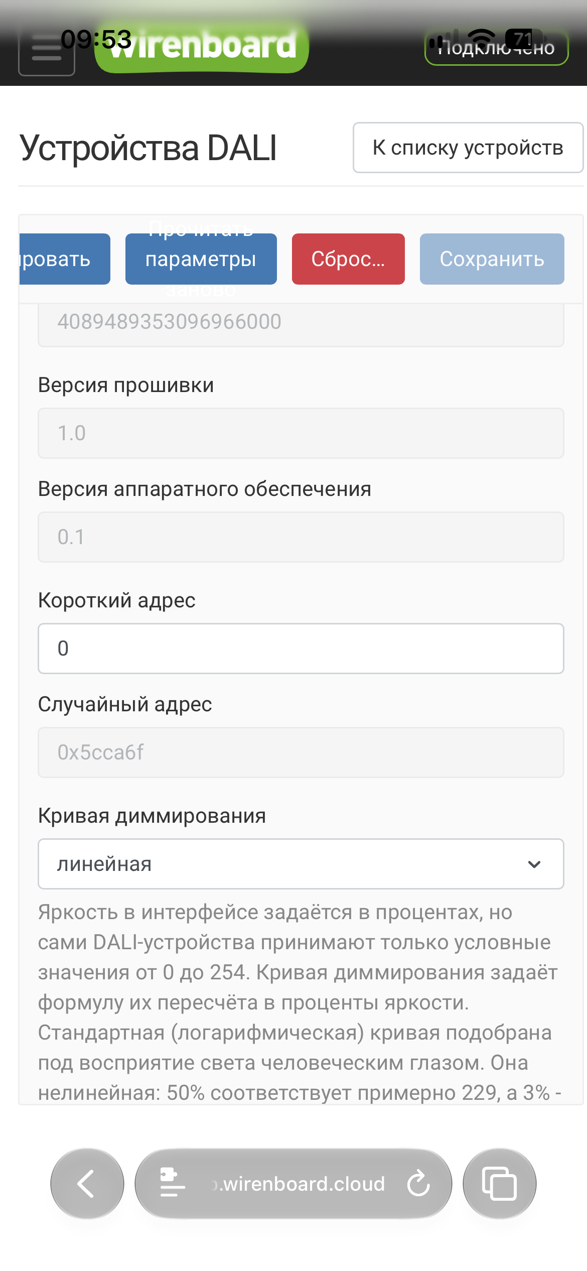

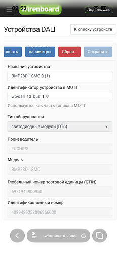

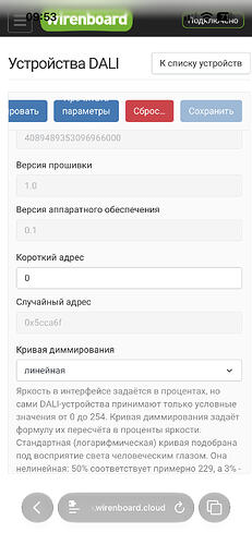

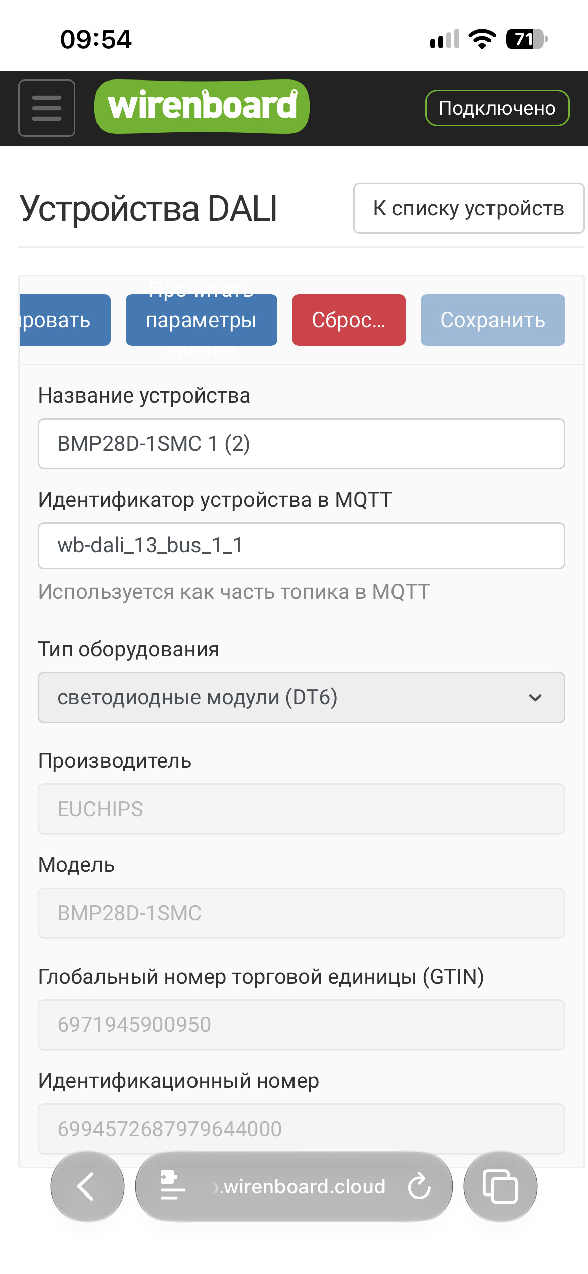

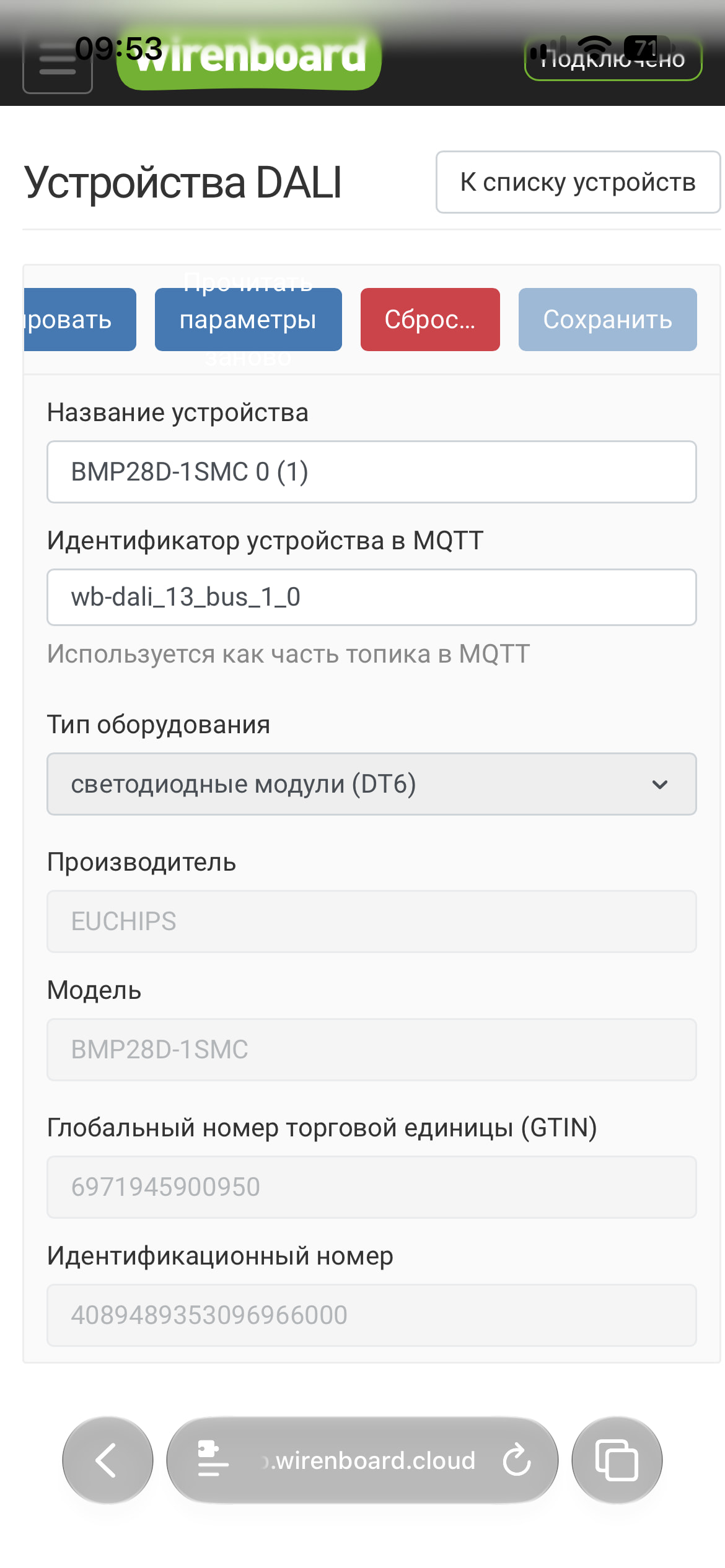

Вот скриншоты списка устройств, и сами устройства
На модуле WB-DALI3 у вас настроено 2 устройства — оба на шине Bus 1 (короткие адреса 0 и 1). Именно эти два устройства постоянно не отвечают на запросы состояния — из-за этого команды попадают в очередь и выполняются с задержкой.
