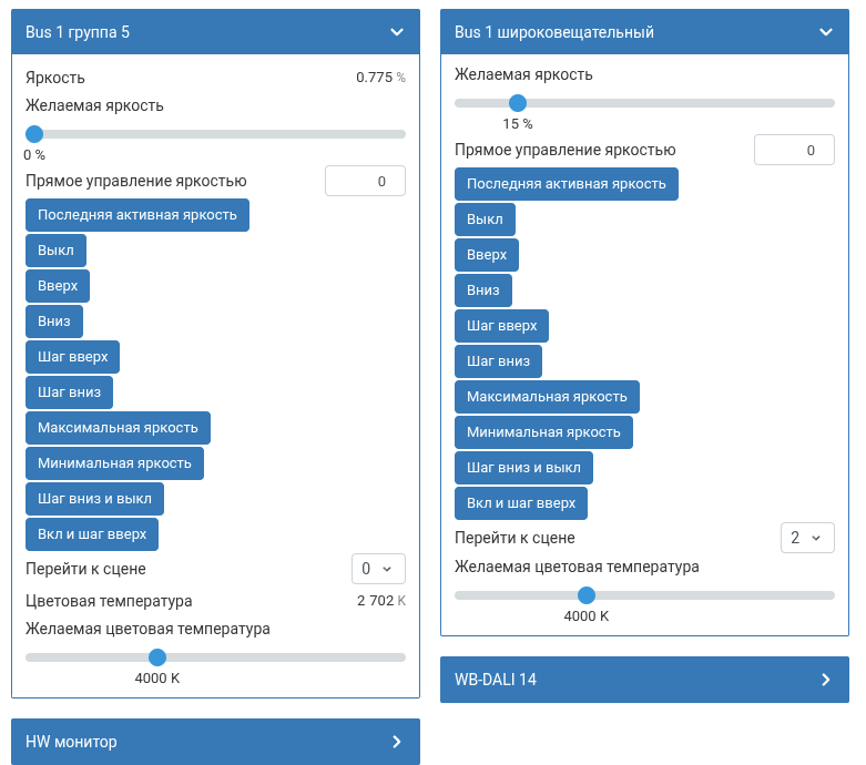

В настройках шлюза Dali просканировал шину, на шине нашло все светильники и иони появились с настройках шлюза и на странице с устройствами, дальше эти светильники прикрепил к группам дали, после чего в настройках шлюза и на странице с устройствами появились эти группы. Но после перезагрузки системы по питанию и в настройках шлюза и на странице с устройствами найденные светильники остаются а группы исчезают, появляются только после повторного пересканирования шины дали
в группе есть ползунок желаемая яркость, им меняем яркость всей группы, но я так и не смог увидеть топика где увидеть то что там установлено что бы использовать как текущее значение, возможно что то не понял

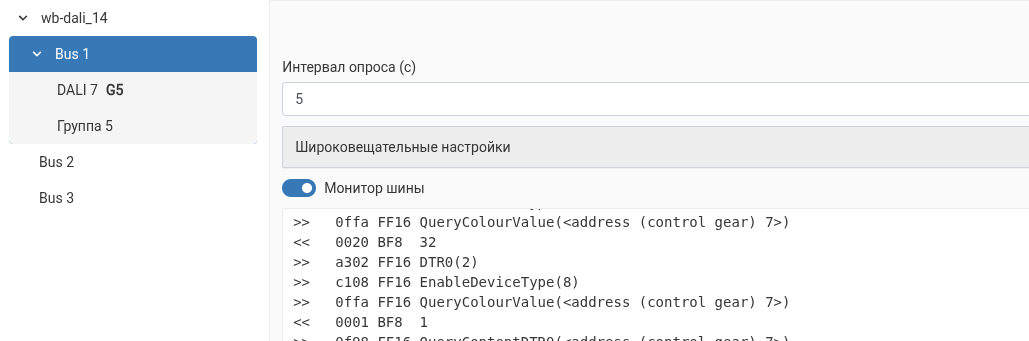

Тут наверное не столько вопрос в то что не так в логе, а в том что за постоянного опроса и так медленной шины dali текущее состояние яркости светильника после её изменения появляется с очень большой задержкой, ну соответственно оно обновляется только когда к нему доходит очередь опроса. А после перезагрузки системы (не проверял но скорее достаточно перегрузить по питанию модуль dali) При управлении, меняю яркость не важно одного светильника или бродкастом всю шину, реакция светильника на изменение происходит с задержкой примерно 11 секунд. К примеру на странице устройства яркость всех светильников на шине поменял со 100% на 50% и сами светильники отреагировали на это после 10 секунд. Но после того как в настройках шлюза дали нажимаю пересканировать, возвращаются и группы, и эта большая задержка исчезает

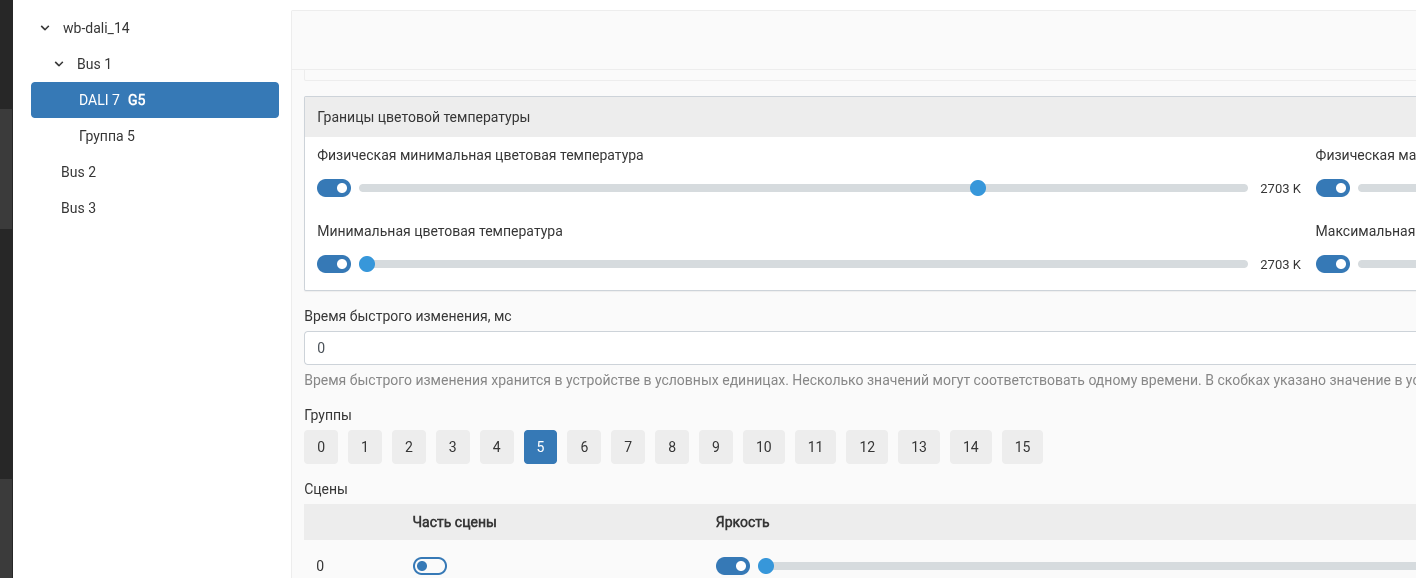

Устройство с адресом 7 - включено в группу 5.
Корректно все сохраняю, перезапускаю контроллер.

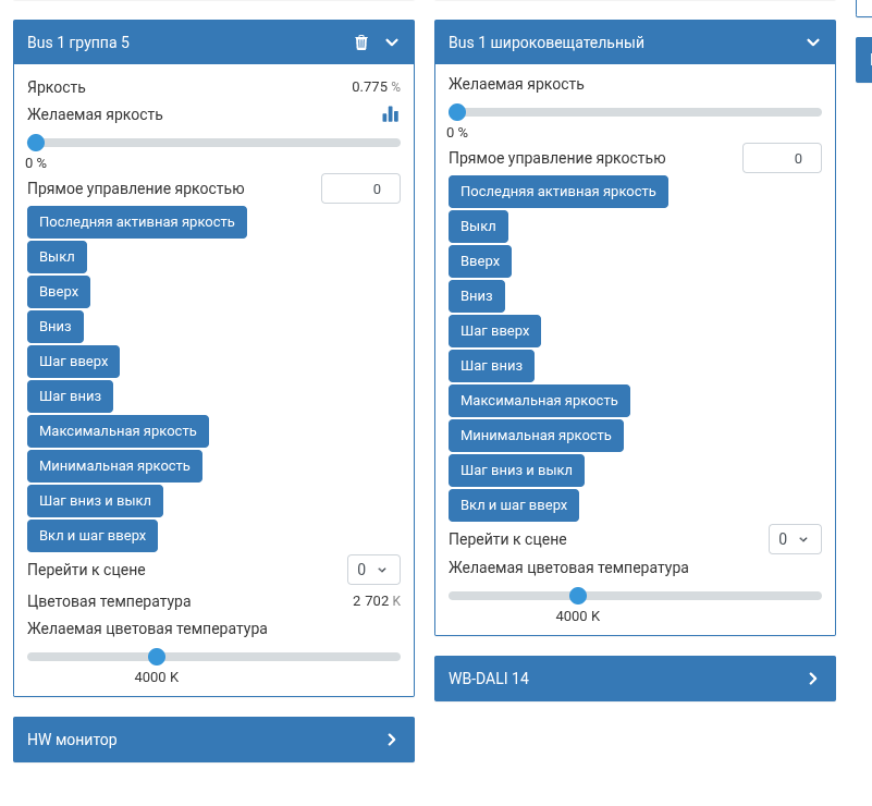

После перезапуска:
Служба работает:

Группа DALI - это просто настройка самих устройств, светильников. То есть если они настроены на членство в группе - то реагируют на сообщения.
Команда групповая, причем сгенерированная не только шлюзом но и любым устройством на шине ушла - участники группs поменяли свое состояние.
Если генеирует команды только шлюз - тогда можно считать параметры группы из кгруппового контрола актуальными.
Так а сам по себе цикличный “опрос” - он точно не является необходимым.
Ну и, например у меня включен:
Если я меняю параметр - он, команда на его изменение, отправляется моментально, не ожидая завершения текущего цикла опроса.
