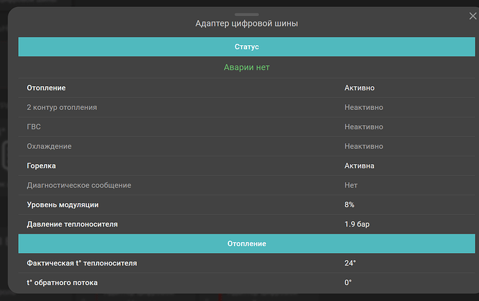

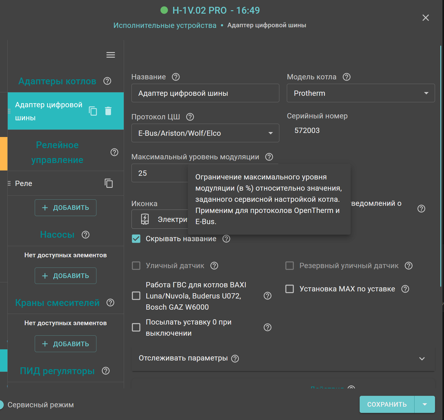

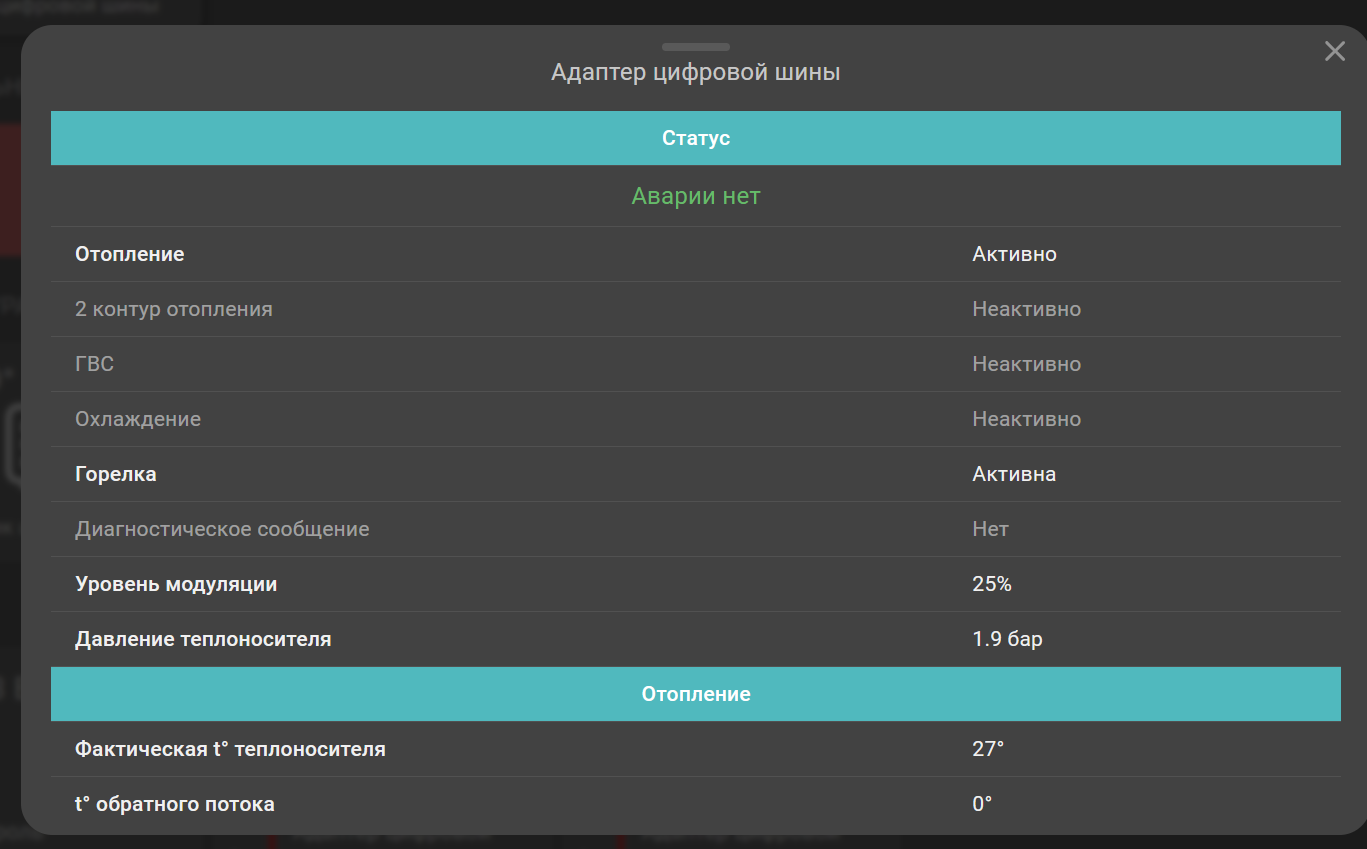

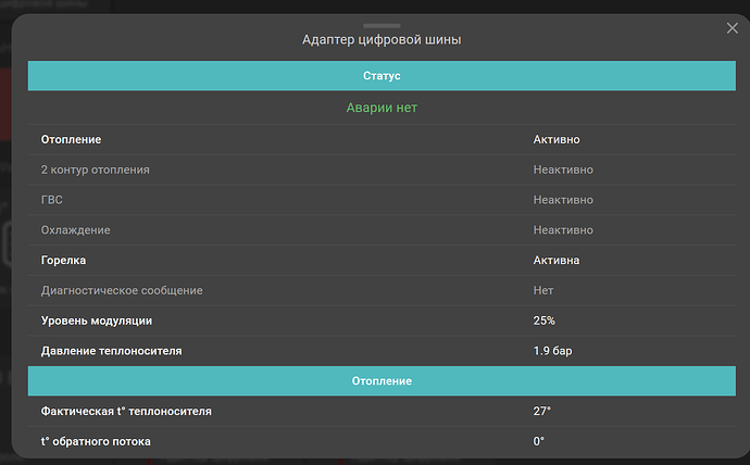

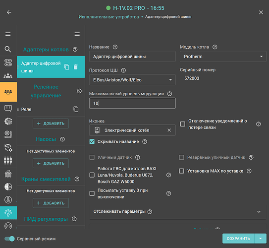

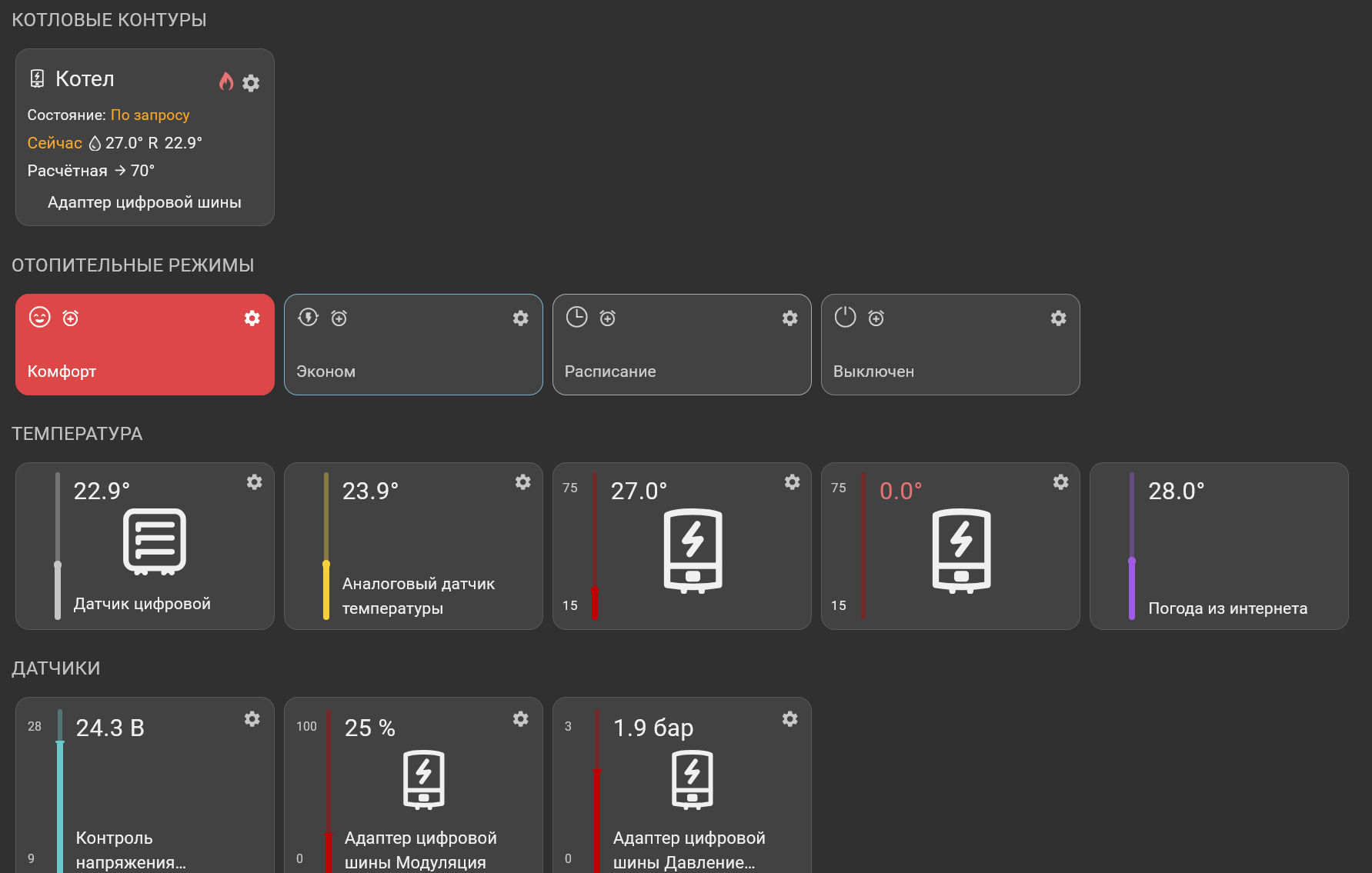

В предыдущей теме я затронул момент что у кокнурентов есть настройка ограничения максимальной модуляции котлов protherm по eBUS. У меня были сомнения действительно ли зонт это делает. Я поставил эксперимент взял зонт и адаптер цифровых шин, поехал к котлу, включил и понял что это работает. Котел Ray 24. Ограничение максимальной модуляции действительно возможно на этом котле при управлении по eBUS. ниже скриншоты включения котла с ограничением на 25% и 10% тут 3 ТЭНа по 2кВт
Так же ставил эксперимент по снижению максимальной модуляции на рабочем с 70 до 25, и он так же отработал. Единсвенное что заметил не понятное, не кратные значения он воспринимал плохо, вместо 43% он доходил только до 33% хотя я ожидал 41-42%, возможно зонты не совсем корректно реализовали или провели исследовения.

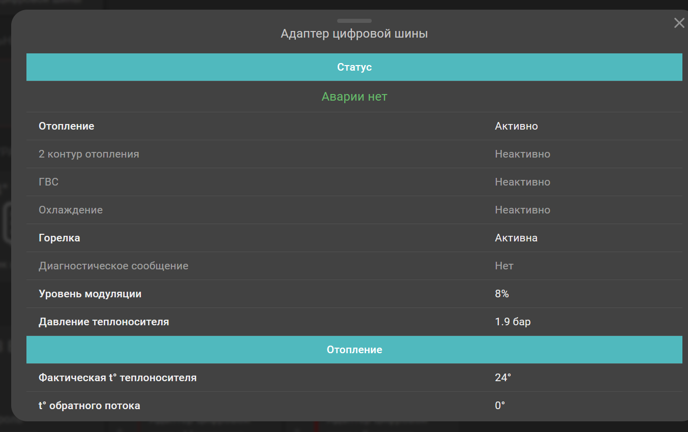

10 процентов задано факт - 8 (в котле 12 ТЭНов поэтому регулировка происходит ступенями по 8.3%) это 1 ТЭН на 2 кВт
