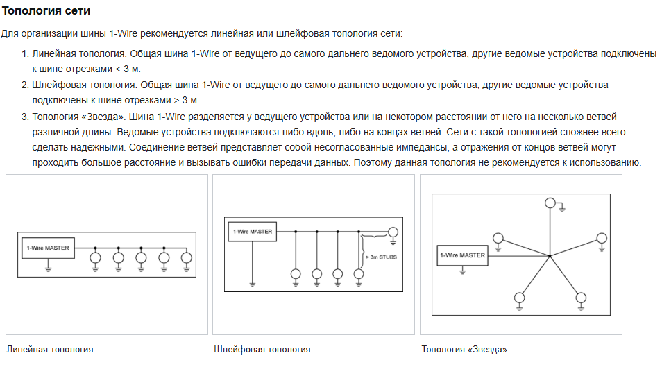

Я понимаю, что это не очень хорошая идея. Не хочется на дверь серверного шкафа ставить много распред-коробок для организации шлейфа))
Но с другой стороны, если посмотреть рекомендации, то отвод от шлейфа 3м. Вот картинка с wiki
А в моем случае длина от центра кольца у всех датчиков разная. От 3 метров до 4 метров. Я думаю такие короткие расстояние немного нивелирует отражения и импедансы.
На свой страх и риск сделаю звездой. Потом отпишусь по результатам, как только запустим объект))
