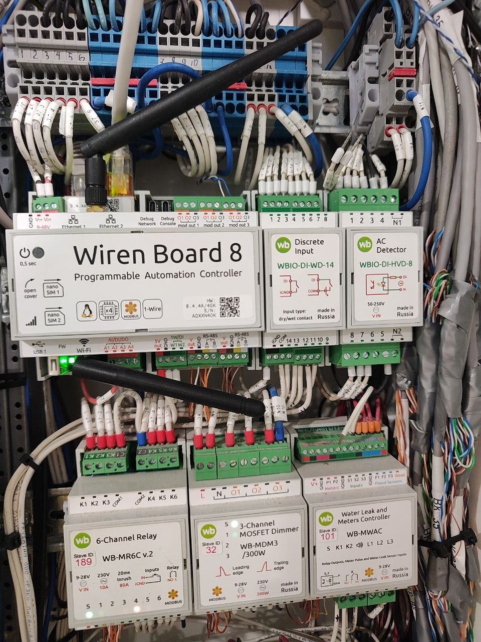

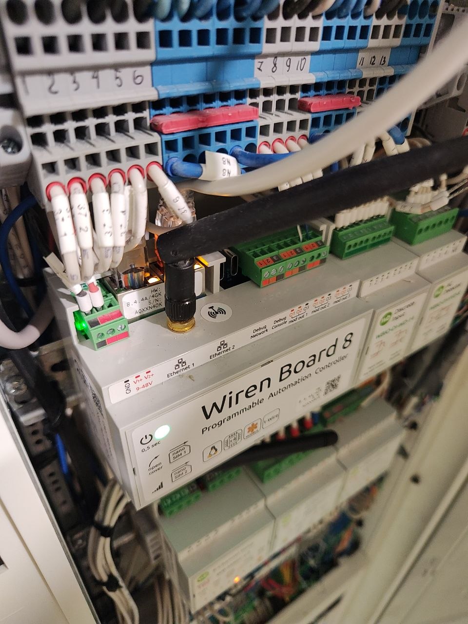

Могу вас попросить фото подключений и общего вида контроллера в щите?
Нет, даты сейчас не вспомню. Если очень нужно попробую восстановить… фото во вложении
