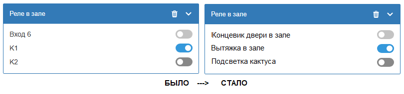

Есть способ переименовать имя канала? MQTT топик можно оставить прежним. Просто в “устройстве” переименовать? Только визуальное отображение. А то начинаю путаться где что.

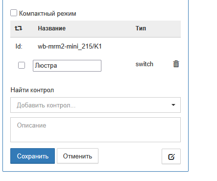

Не совсем понимаю, что именно вы делаете. Прошу описать подробнее, какие действия выполняете и какой результат ожидаете.
Если я верно понимаю задачу, то в виджете это настраивается следующим образом:
Я это хотел не в виджетах и дашбоардах, а в “Устройствах”. Не плодя виртуальные. Переименовать каналы не меняя их топики для наглядности.
