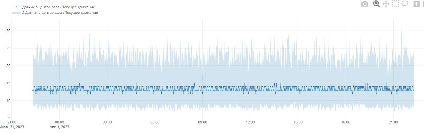

График показаний датчика
что означают светлоголубые области на графике датчика?
Значение “Дельта” позволяет нам не потерять информацию о максимальных и минимальных значениях величины между записями. То-есть это крайние значения в момент архивирования показаний.
Темно синие значения – это средние значения показаний датчиков.
Такой функционал сделан для того, чтобы не перегружать архив значений.
Более подробно про вывод истории и графиков смотрите в инструкции - Веб-интерфейс контроллеров Wiren Board — Wiren Board
