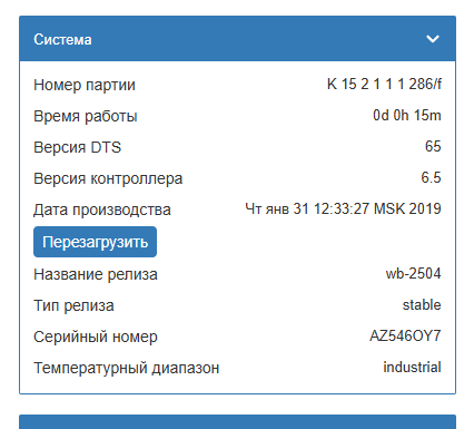

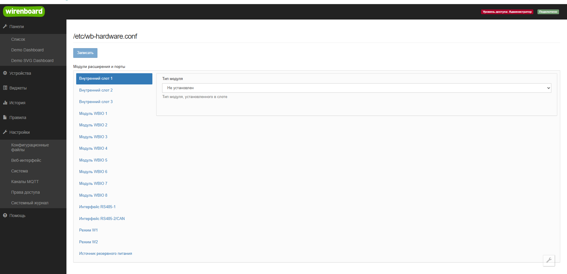

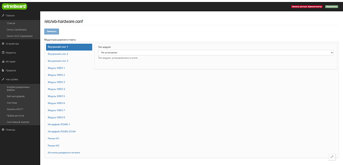

Добрый день.Где можно посмотреть инструкцию. по подключению через gsm для WB6
Сим-карта установлена, антенна прикручена
Контроллер сброшен на заводские настройки с установкой свежей прошивки
  1. Каким образом вы сбрасывали до заводских и каким способом установили новую прошивку?
  2. Какой именно модем у вас установлен?
Через веб интерфейс- сброс к заводским настройкам/выбрать файл прошивки
модем встроенный, разъем под сим-карту распаян прямо на контроллере
