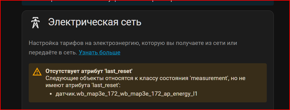

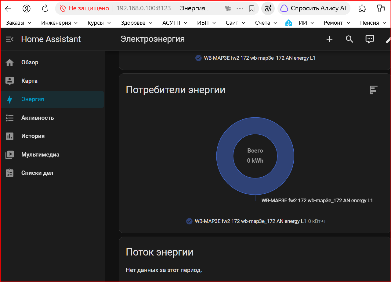

Добрый день. Настраивая интеграцию с НА хочу вывести показания wb-map3e в раздел Электроэнергия в НА.

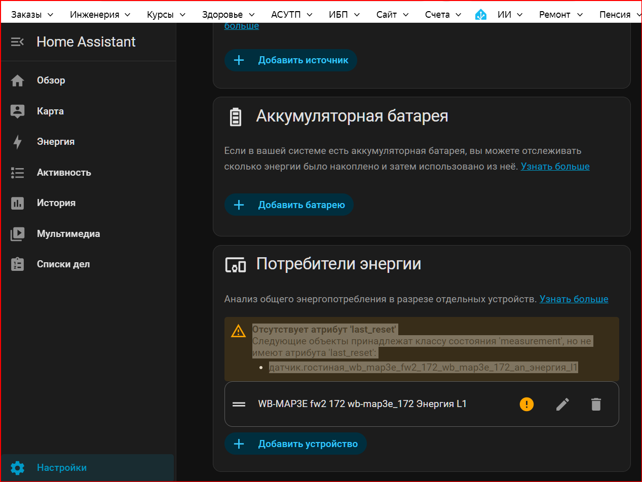

Но при добавлении wb-map3e_172/AP energy L1 как источника данных, НА выдает такое сообщение и не получает показаний.
Отсутствует атрибут ‘last_reset’
Следующие объекты принадлежат классу состояния ‘measurement’, но не имеют атрибута ‘last_reset’:
Где и как этот атрибут ‘last_reset’** поправить?

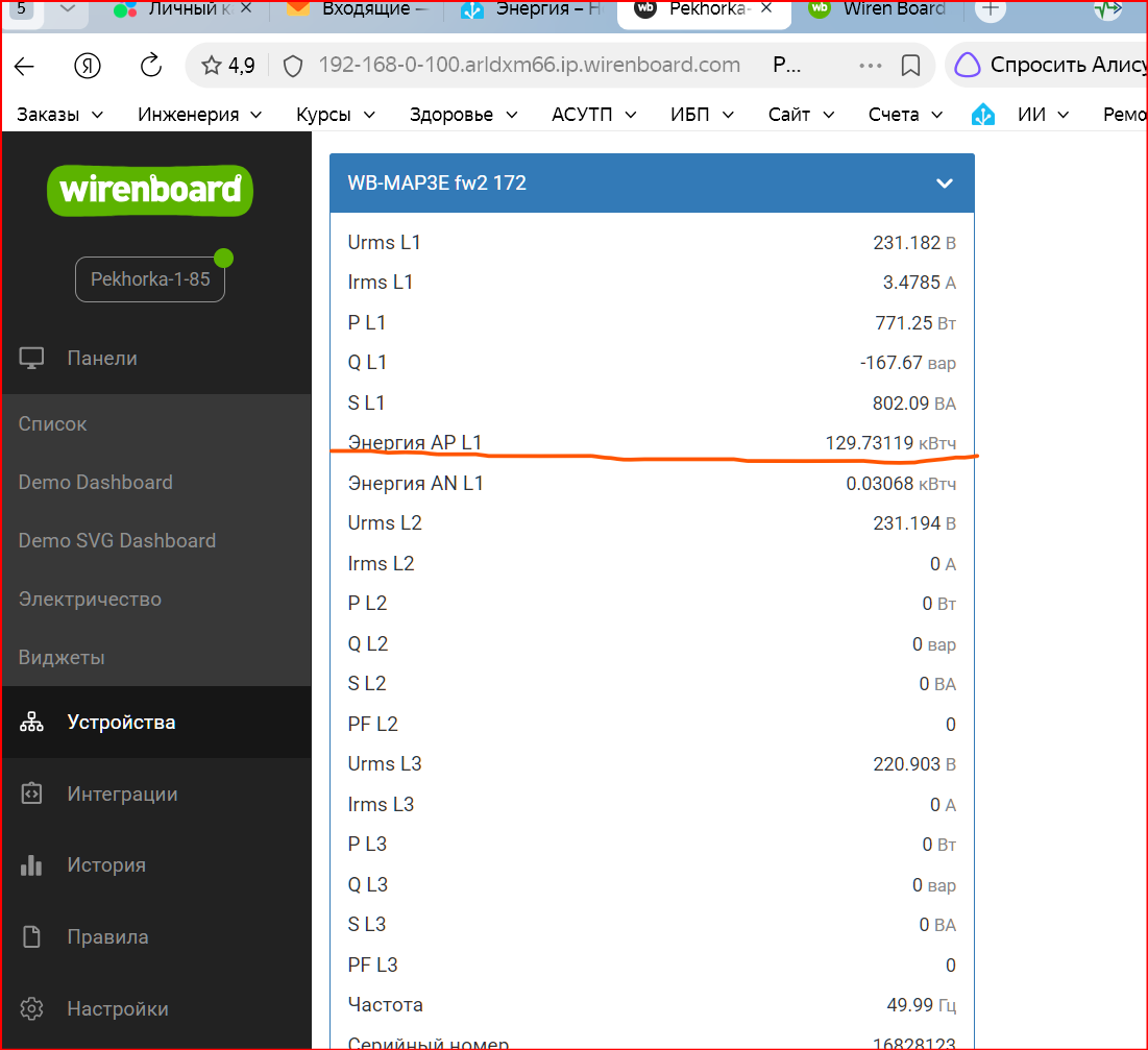

В вебе WB все измеряетсянормально

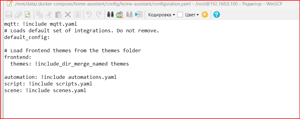

(естественно названия ваши и mqtt.yaml добавить в configuration.yaml “mqtt: !include mqtt.yaml”)

Интеграция mqtt в НА установлена? После изменения конфигов проверяли их правильность? Перезагружали конфигурацию НА?

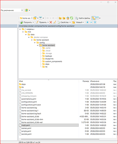

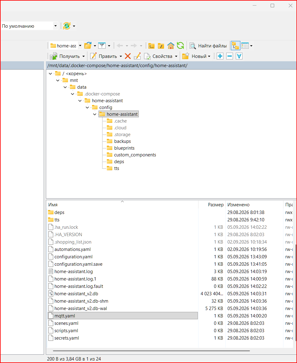

файл создал

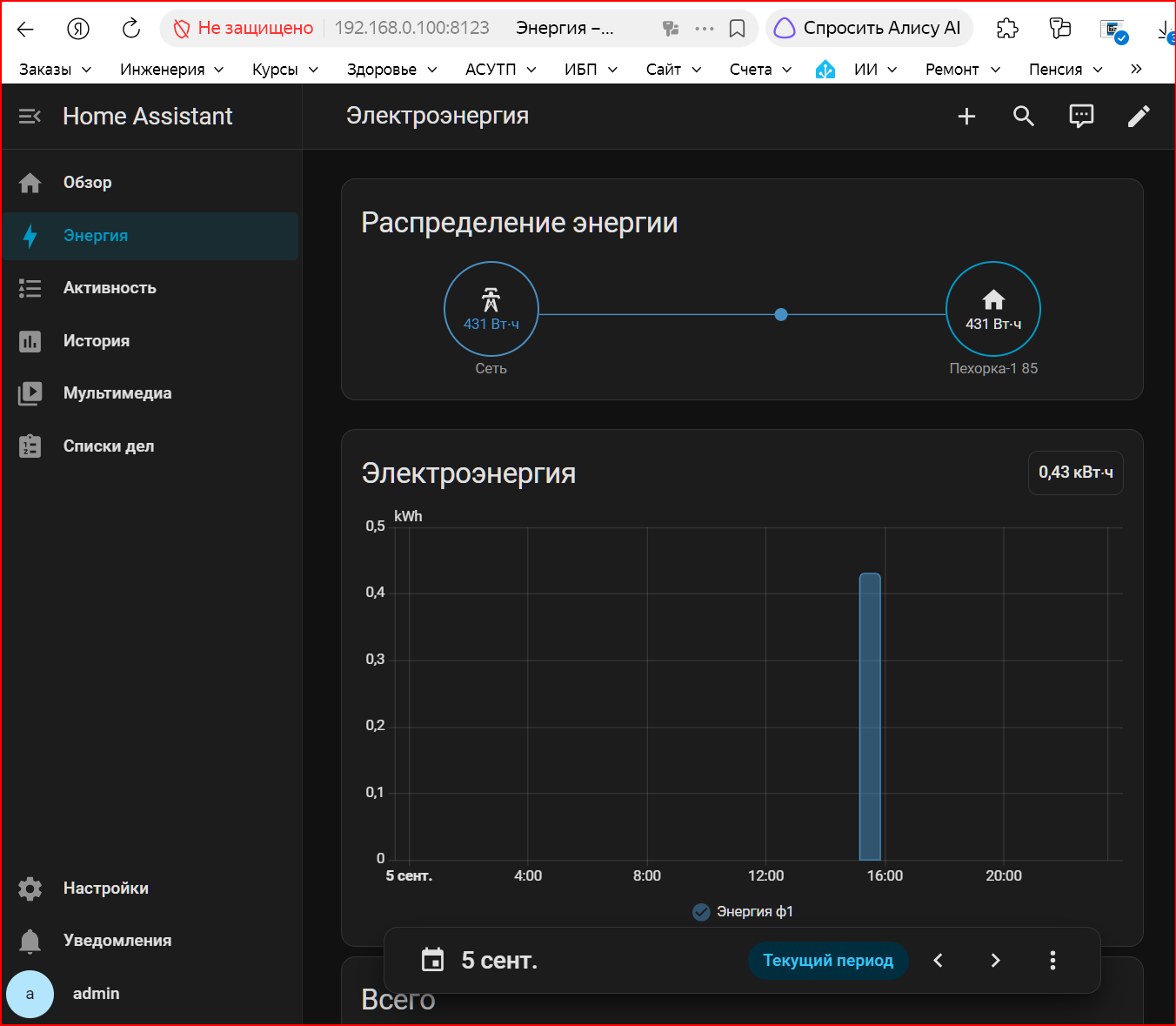

Заработало
Спасибо за подсказку
Отлично!
Можете уточнить, как именно удалось заставить работать ?

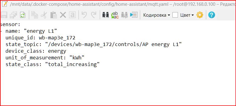

  1. Правильный текст mqtt.yaml ниже (state_class: total_increasing без скобок)
    sensor:
  • name: “energy L1”
    unique_id: wb-map3e_172
    state_topic: “/devices/wb-map3e_172/controls/AP energy L1”
    device_class: energy
    unit_of_measurement: “kWh”

ИМХО бестолковая штука, тк в результате видишь что НА считает потребление с нуля.
