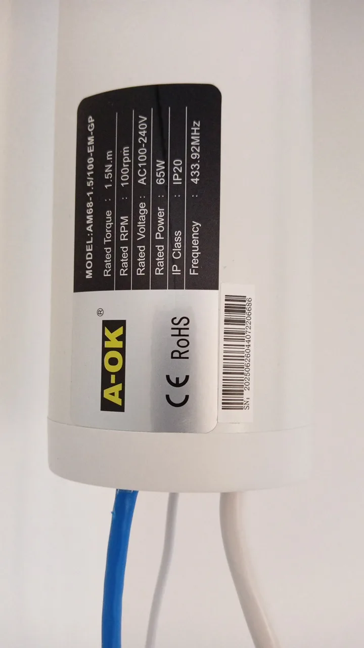

Подскажите как правильно сделать интеграции привода А-ОК, какие настройки сделать, не совсем понимаю, Алиса не регагирует
Добрый день! Уточните, пожалуйста, точную модель привода и пришлите фото как подключили.

в WEB интерфейсе всё работает, я не понимаю как создать устройство для УДЯ, так что бы в приложении дом с алисой появилась карточка устройства которая могла включать, выключать и останавливать привод штор
К сожалению, в вашем случае без доработок не получится управлять напрямую устройством, т.к. в шаблоне штор для управления используются элементы pushbutton. На данный момент такое не поддерживается в интеграции. Это связано с тем, что топики, созданные с помощью pushbutton без флага retained. Опишу данный момент в документации.
В вашем случае, видимо, можно решить проблему созданием виртуального устройства.
