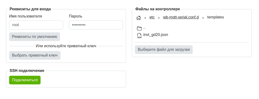

Скачал с вашего сайта пример для реле. Разместил его в папке /etc/wb-mqtt-serial.conf.d/templates/. Перезагрузил mqtt. Папка Устройства его тоже не видят

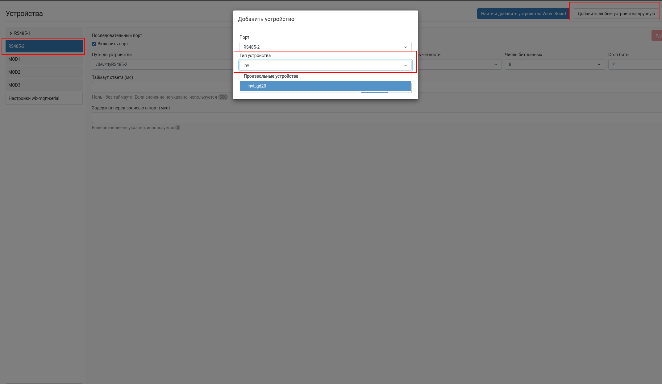

Т.е. по шагам:
  1. загружаю файл в папку
  2. перезагружаю контроллер
  3. захожу в настройки serial

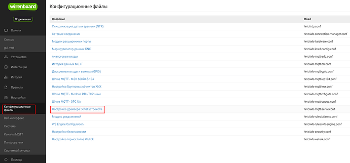

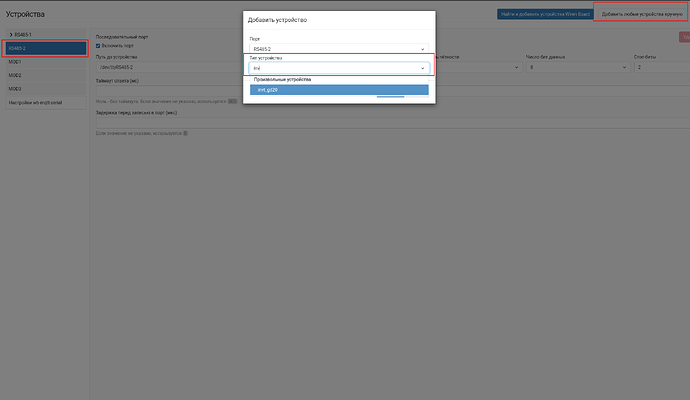

  4. выбираю порт / добавить любые устройства вручную / в строке тип устройства начинаю вводить имя шаблона / добавляю его

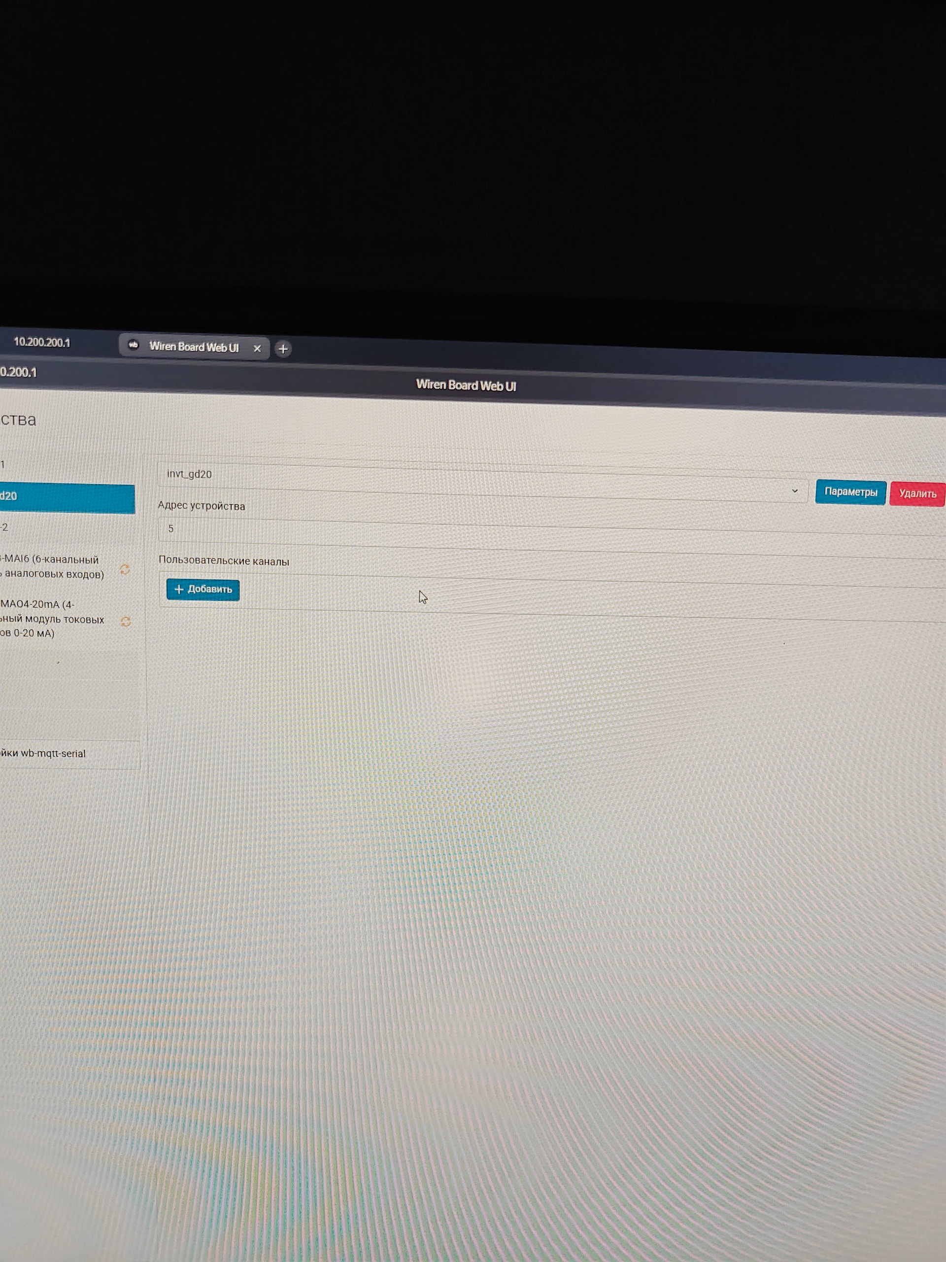

Добавил invt шаблон. Он появился в устройства. Но в устройствах у него нет ни switch ни кнопок. Пусто
Как и ранее надо добавлять пользовательские каналы
