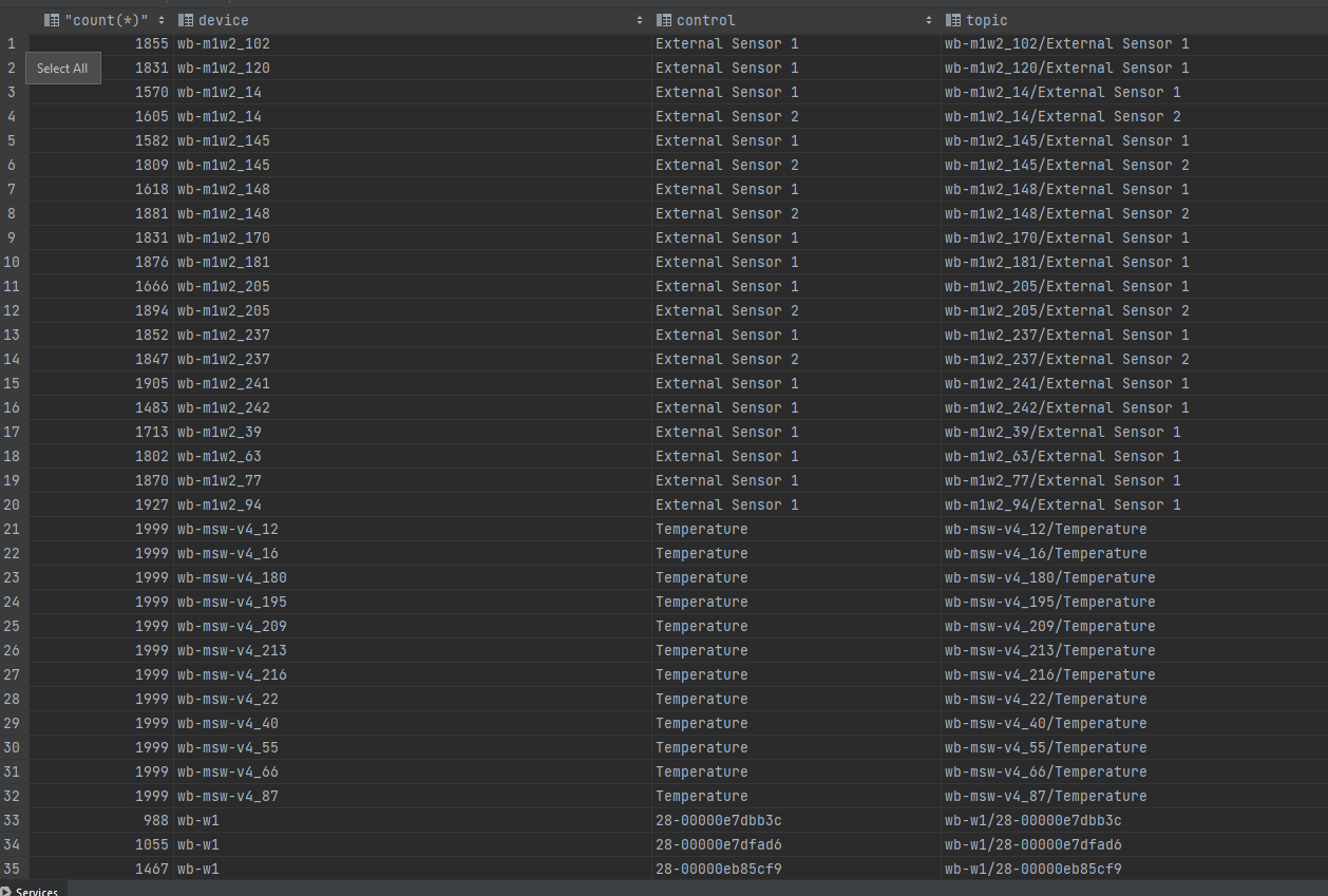

Такой запрос вернул все топики из группы:
select count(*), ch.device as device, ch.control as control, concat(ch.device, '/', ch.control) as topic from channels ch, data d where ch.int_id=d.channel and topic regexp '(wb-w1/.+|(wb-msw-v4_|wb-ms_)\d+/Temperature|wb-m1w2_\d+/External Sensor \d)' group by device, control
Всего 35 топиков, получилось 62915 записей, явно меньше установленного лимита в 1 000 000 на группу.
