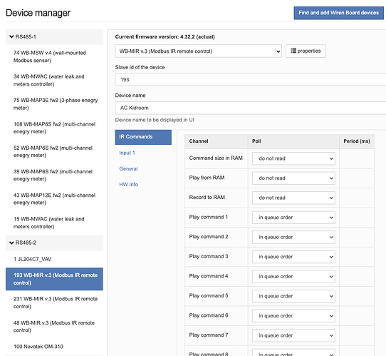

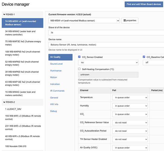

Есть три WB-MIR v.2 с шаблоном от v.3 и один WB-MSW v.4 - прошивки на обоих актуальные, но группы настроек “Безопасный режим” не вижу.
С чужим шаблоном работать полноценно не будет.
Какая версия wb-mqtt-serial? “Безопасный режим” доступен в testing.
Я довольно давно обновил на шаблон от третьей, поэтому точно не помню сообщение, но оно явно говорило о том, что я использую устаревший шаблон и это выскакивало как внимание. Если не полагается обновляться на него - зачем тогда показывается это уведомление? На шаблон да я перешел и пришлось немного его адаптировать
root@wirenboard-ATIHQ6X6:~# dpkg -l wb-mqtt-serial
ii wb-mqtt-serial 2.160.3-wb102 armhf Wiren Board Smart Home MQTT serial protocol driver
Предполагается - что обновите прошивку в устройстве, затем шаблон. Но для v2 все равно не будет работать возможности v3…
