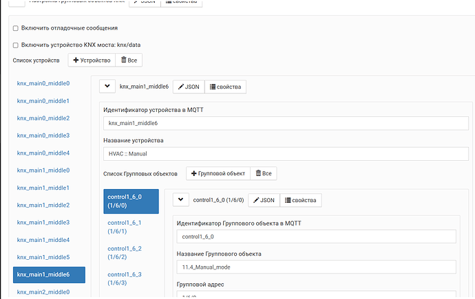

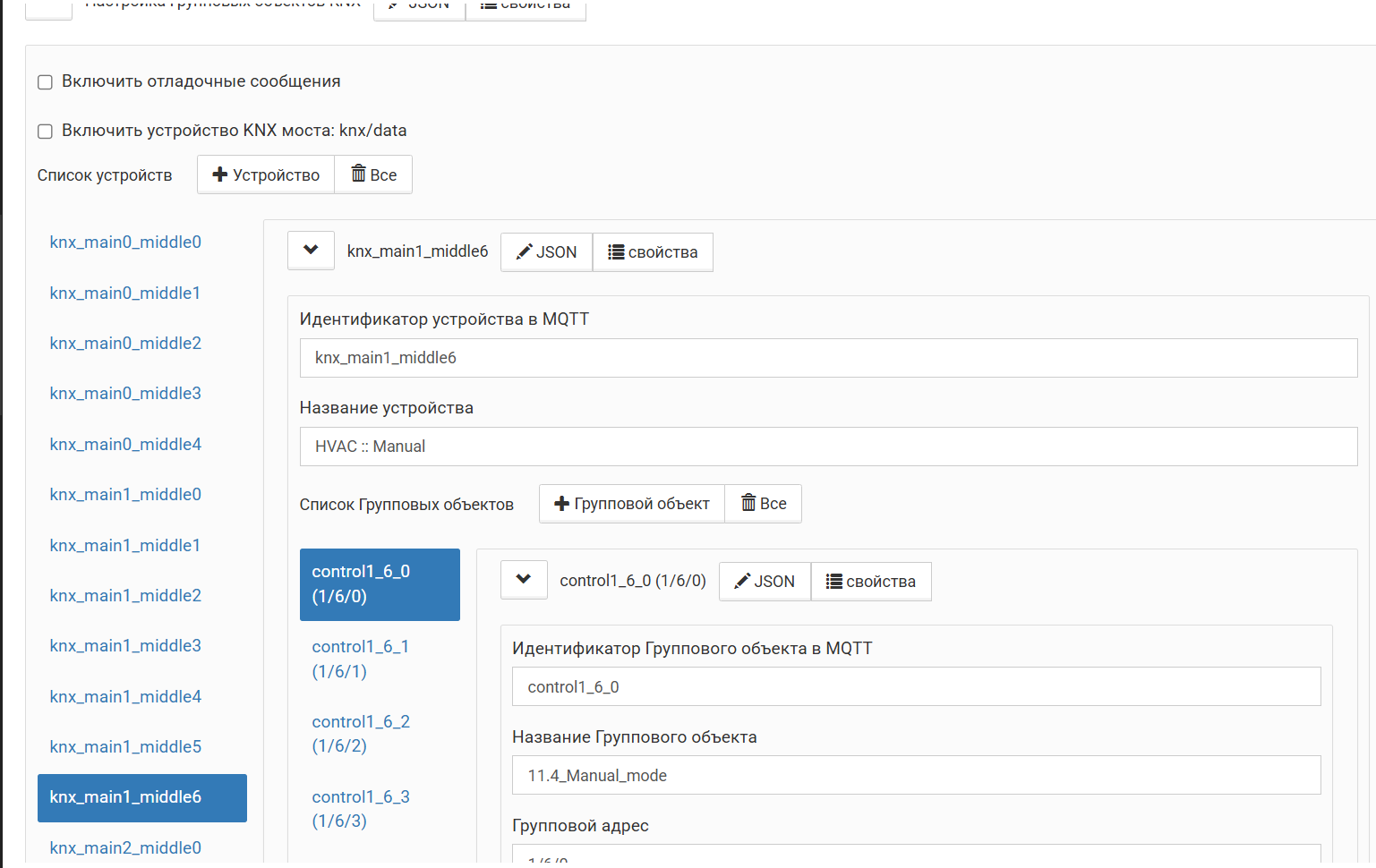

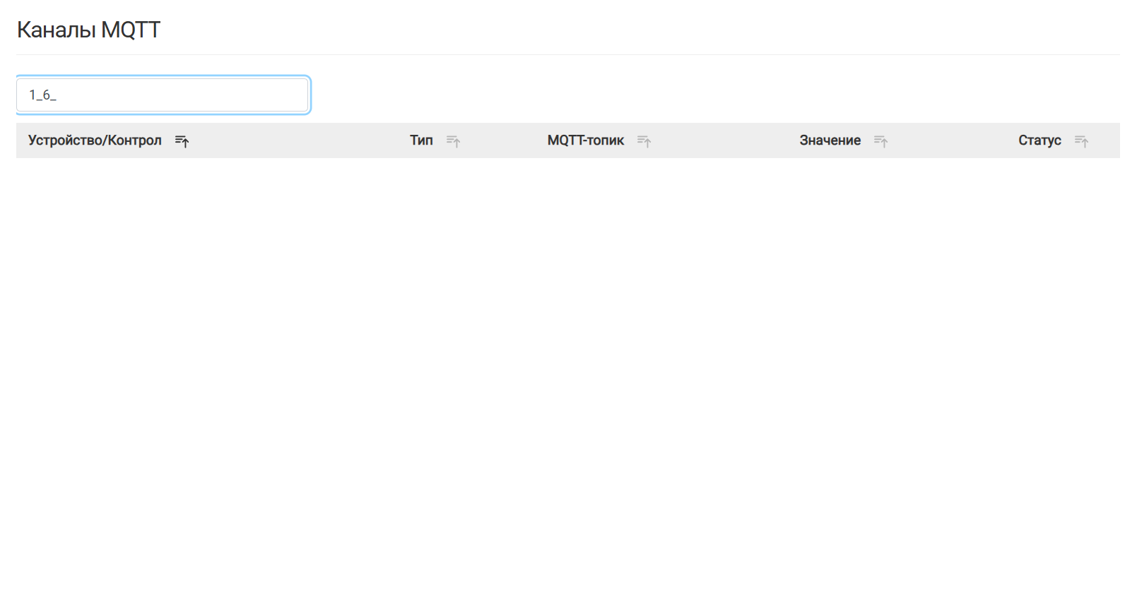

Импортировал ETS с обновленными адресами, где добавилась линия 1/6, в настойке групповых адресов вижу, хотя сервис открывается с трудом на вебке, а в устройствах и каналах mqtt не вижу. С чем может быть связано?
(184,7 КБ)
Перезапустите, пожалуйста, сервис: systemctl restart wb-mqtt-knx
