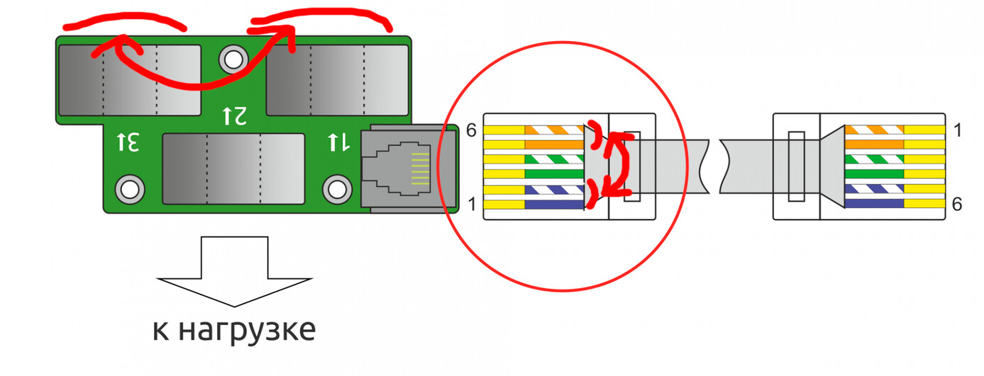

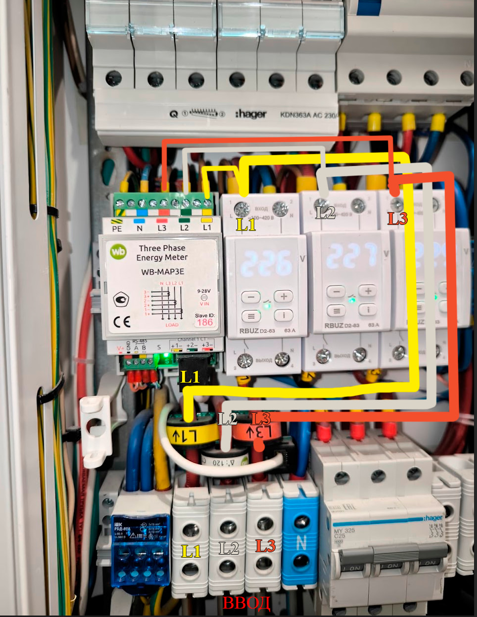

Добрый день. Пытаюсь разобраться с показателями мощности и углами между I и U. Трансформатор перевернут (наклейки L1 и L3 поменяны местами), поэтому обжим был перевернутый. Кроме этого первая и третья пара были поменяны местами со стороны трансформатора (чтобы фаза L1 оставалась слева). При таком подключении показывает мощности отрицательные и неправильные углы между I и U.
Схемы
Схема подключения:
Схема обжима:

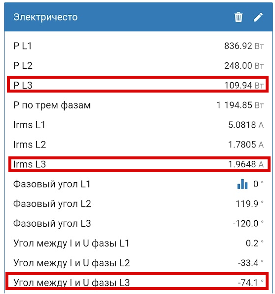

Показатели счетчика без программных изменений:
Как я ни пытался тыкать программные настройки (смена направления, назначение другой фазы) не смог получить адекватных цифр.

Пока сам смотрел скриншоты понял, что обжим должен был быть прямой, а не обратный. Поставил всем фазам программную инверсию, получил такую картину.
Это похоже на правду, или по прежнему нужно что-то поменять?

Угол между током-напряжением фазы 3 вызывает подозрения. Ну и при токе 2,5А мощность 330Вт - сомнительна.
Я бы проверил именно физически подключение, “переназначать” можно только после того как понятно что (какая фаза) и через какой ТТ идет.

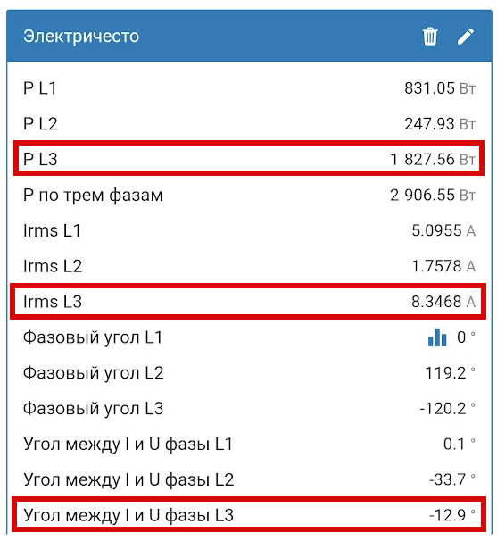

Проверил с помощью строительного фена, трансформаторы подключены верно, фазы совпадают.
Интересно, что нагрузив третью фазу угол выравнивается.
(Без нагрузки)
(С нагрузкой)
Что это может быть?
Если тут только фен - то явно настроено/подключено неверно.
Нужно проверять, я думаю что начать следует с проверки маппинга, установить точно правильный 1-2-3.
Угла в -70 не может быть на активной нагрузке.
Дом жилой, так что там были и другие нагрузки. Попробую как нибудь их убрать и замерить только с феном.
Другие устройства, в зависимости от характера нагрузки и мощности, могут вводить в заблуждении при проверке подключения ТТ.
