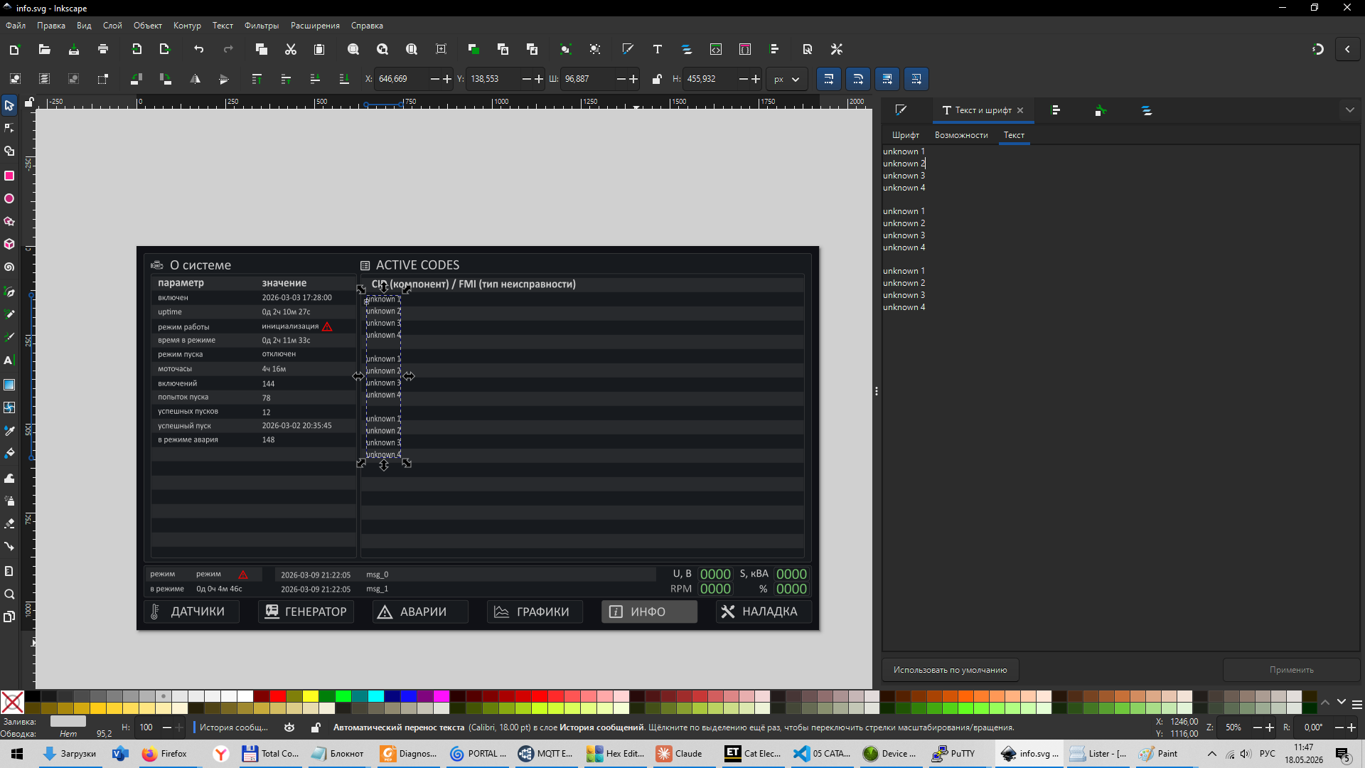

Есть поле в виртуальном устройстве, куда присваивается в один контрол “active_codes” длинная строка с разделителями строк по ‘\n’ или ‘\r\n’.

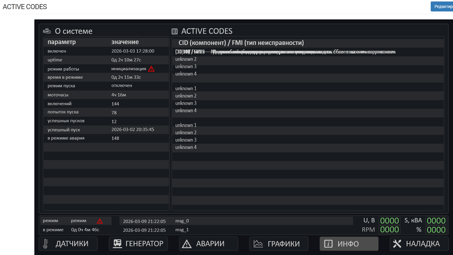

При добавлении текста в inkscape строки нормально разделяются по ‘\r\n’ (см. скриншот), а при присваивании в виртуальное устройство в SVG весь текст запихивается в одну строку и превращается в кашу (см. скриншот). Скачанный с WB8.5 svg-файл с привязкой текста к “data [C15/active_codes]” тоже прикладываю к вложению.
В SVG-панелях WB переносы строк внутри одного текстового контрола сейчас не поддерживаются.
Текст из MQTT/виртуального устройства подставляется в SVG как обычная строка, поэтому символы \n и \r\n не преобразуются в отдельные строки.
То, что в Inkscape переносы отображаются корректно — это только особенность редактора. В браузере панели WB текст рендерится иначе.
Обычно для таких задач используют несколько отдельных текстовых элементов в SVG.
