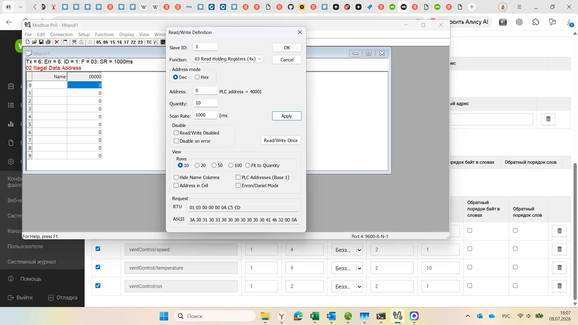

Не могу прочитать регистры modbus poll у контроллера

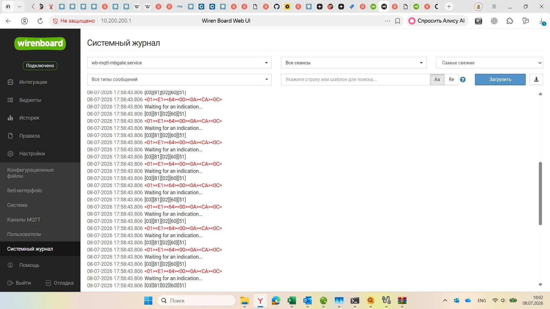

2 порт rtu работает в режиме модбас слейв. При опросе modbus poll в логе есть файлы ответа но в программе modbus poll пишет illegal address.

Покажите пожалуйста в логе корректный запрос.

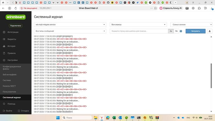

То что я вижу, например <01><E1><64><00><0A><CA><0C> - E1 не является нормальной функцией.

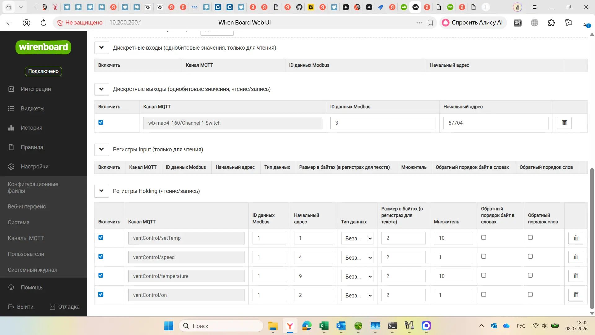

Также - почему у вас порт предназначеный для работы как slave включен в конфигурацию wb-mqtt-serial?
Порт выключен. Запрос формирует программа другие модбас устройства работают с этой программой.

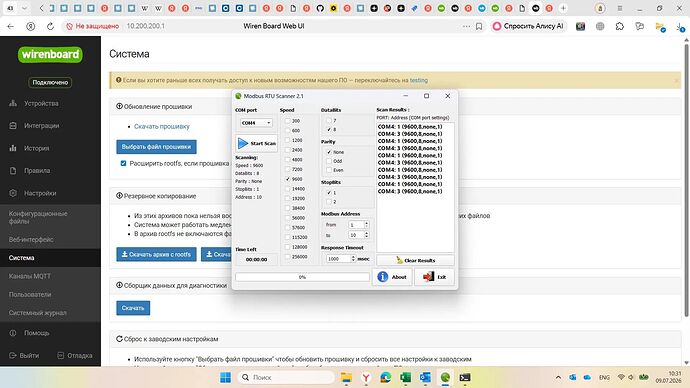

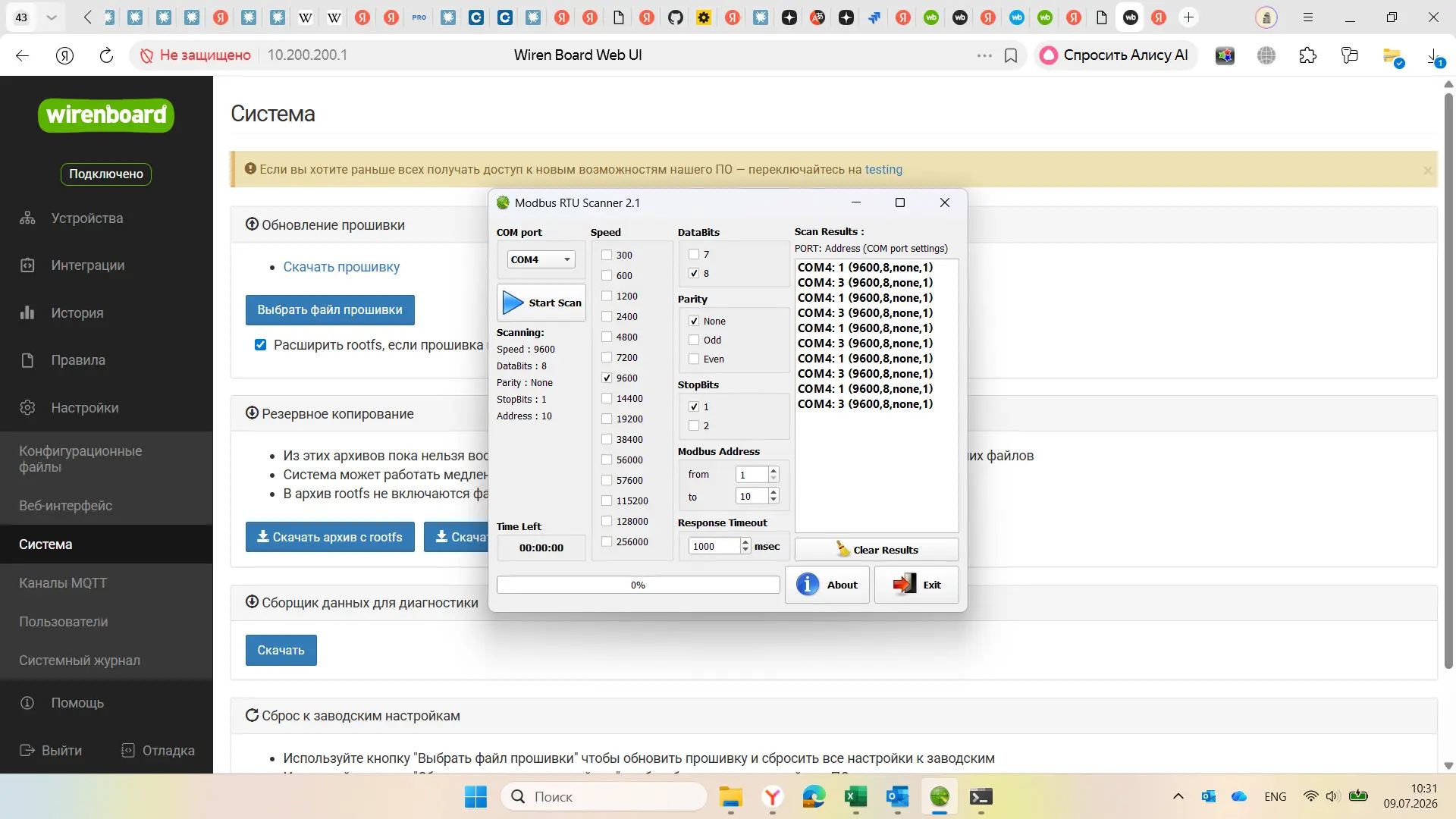

Связь так и не появилась в том числе через modbus client вот логи. И новый диагностический Фаил. Modbus scanner видит слейвы. А регистры не отвечают.

Пожалуйста - приложите сами команды, ну и их вывод.
Тут, буквально, полторы секунды лога. Который по временныым меткам не могу сопоставить ни с чем.

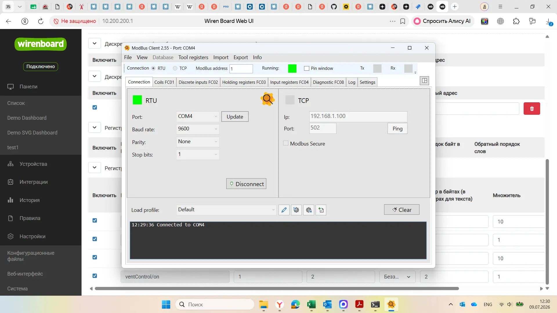

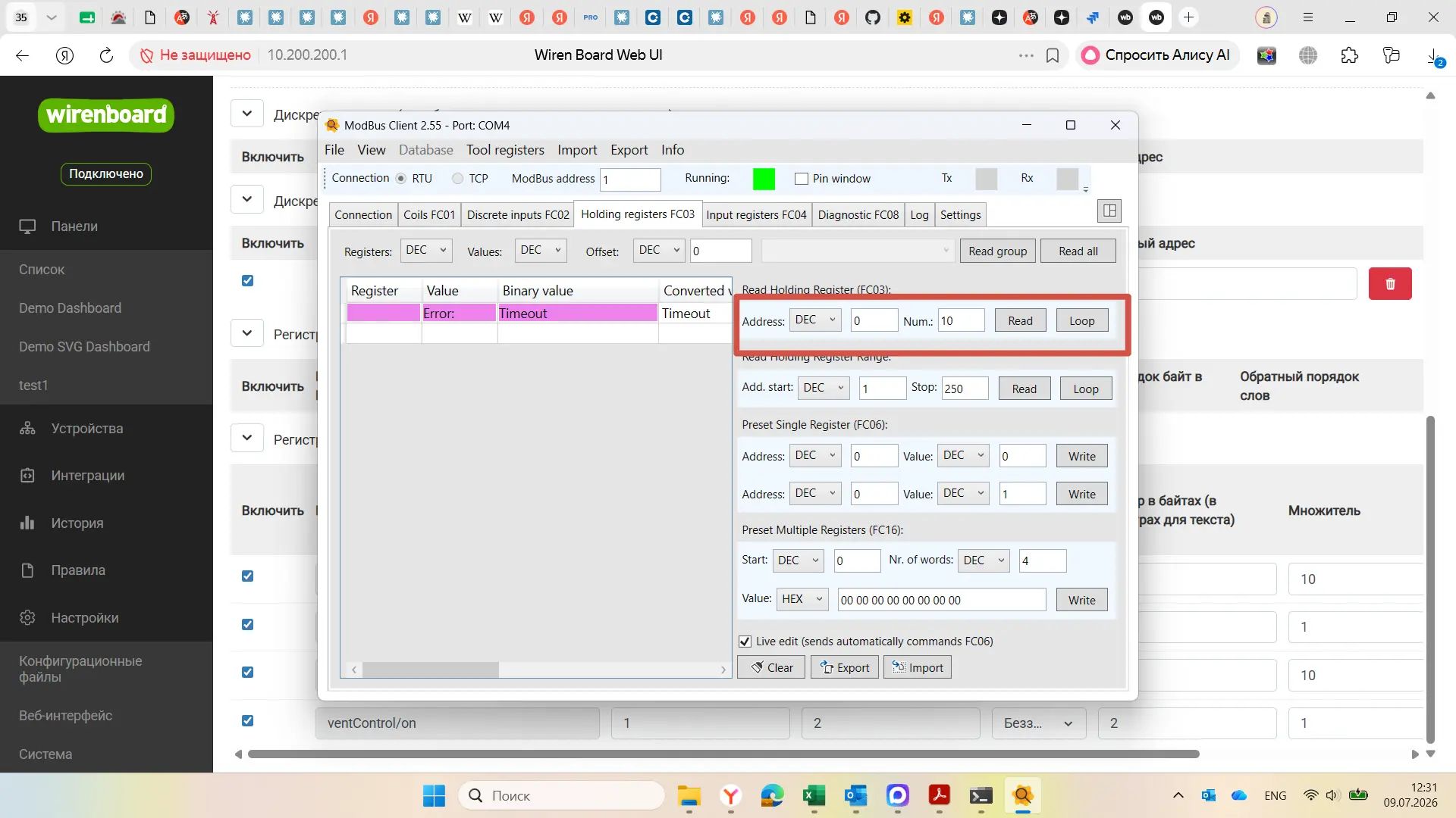

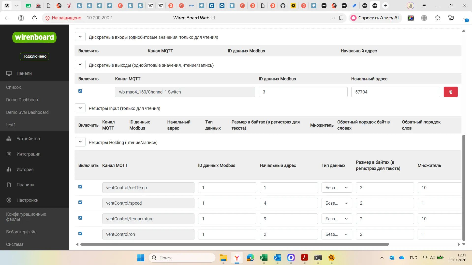

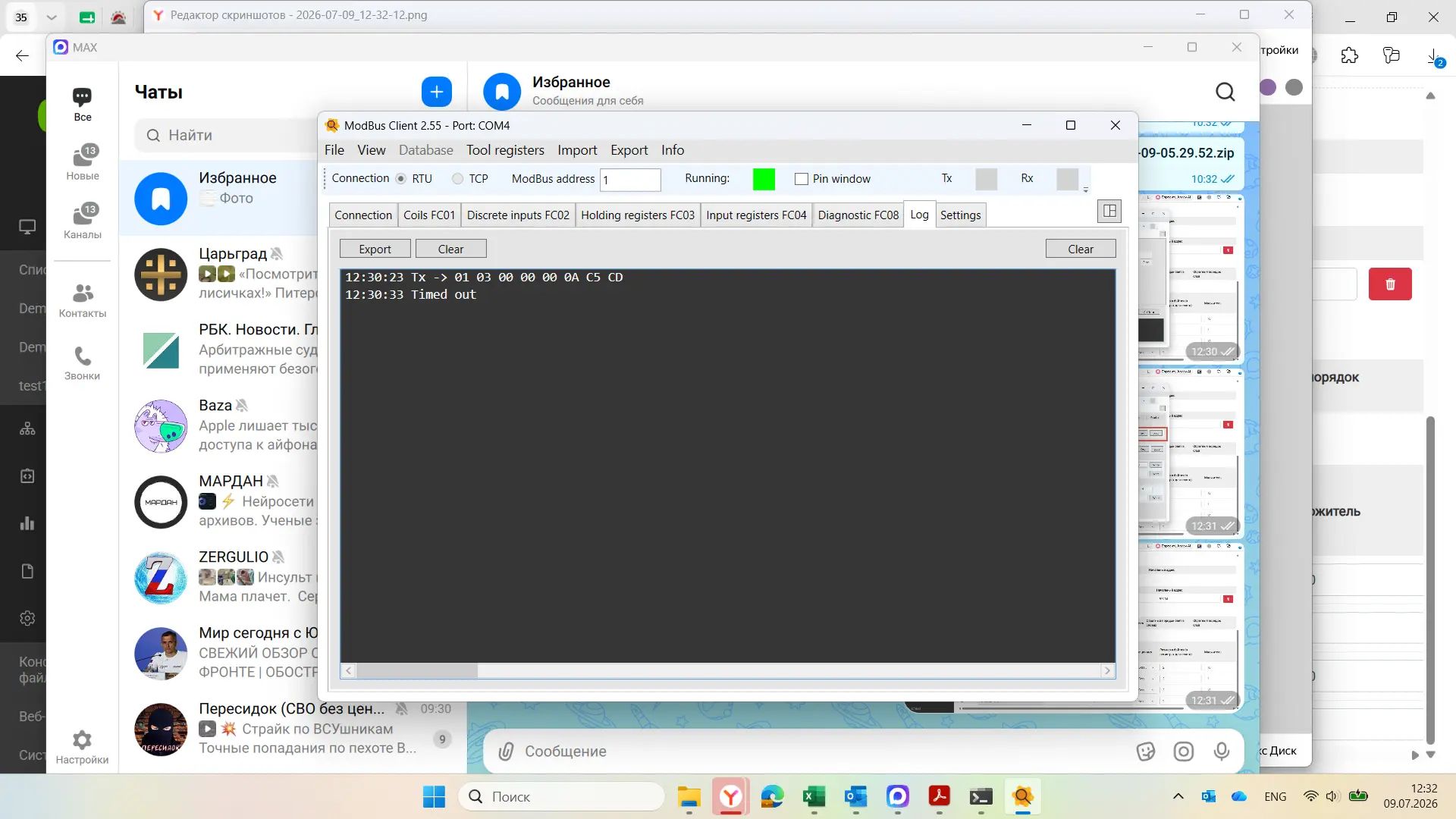

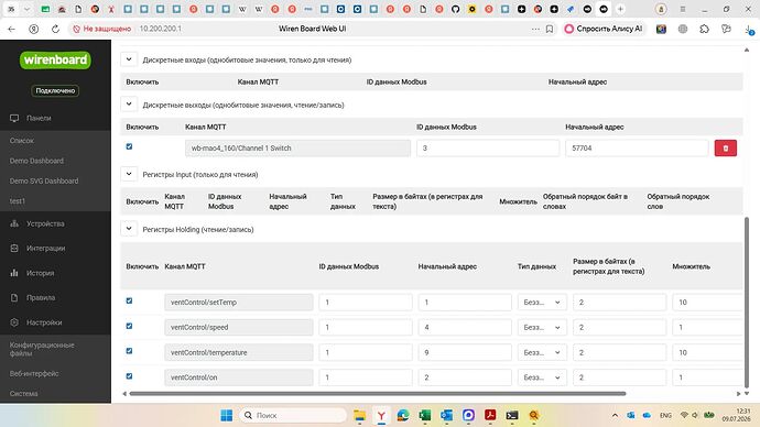

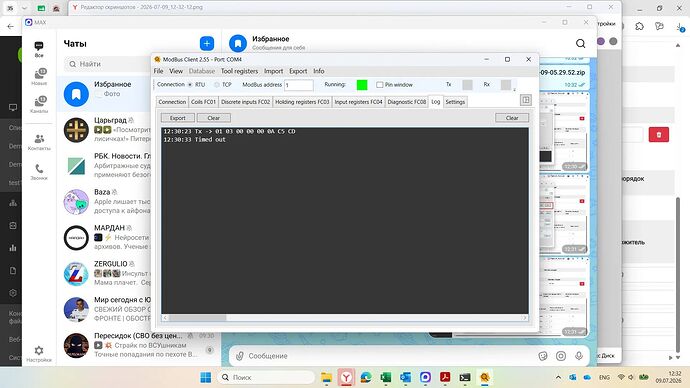

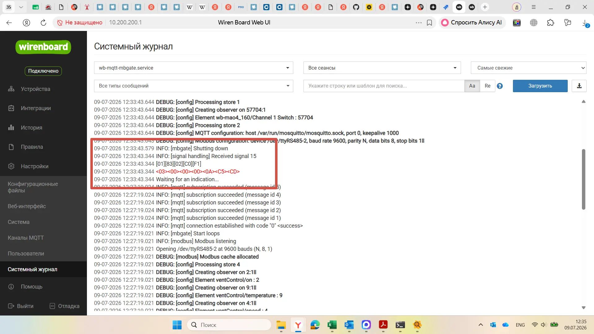

Вот фото по порядку настройки wb-mqtt-mdgate, modbus client. И логи запроса modbus client и лог wb-mqtt-mbgate.
Вместо скриншотов логи бы.
Я вижу тут запрос для ID 03 причем с функцией 0.
Тогда как в wb-mqtt-mbgate нет (не настроено) регистров таким id.
Логично что сервис отвечает ошибкой.
Покажите пожалуйста отправляемый запрос, его байты.
