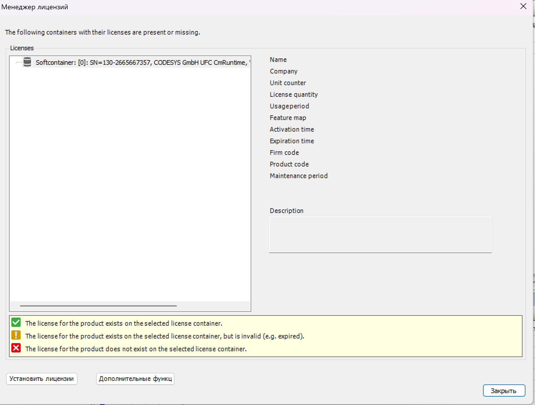

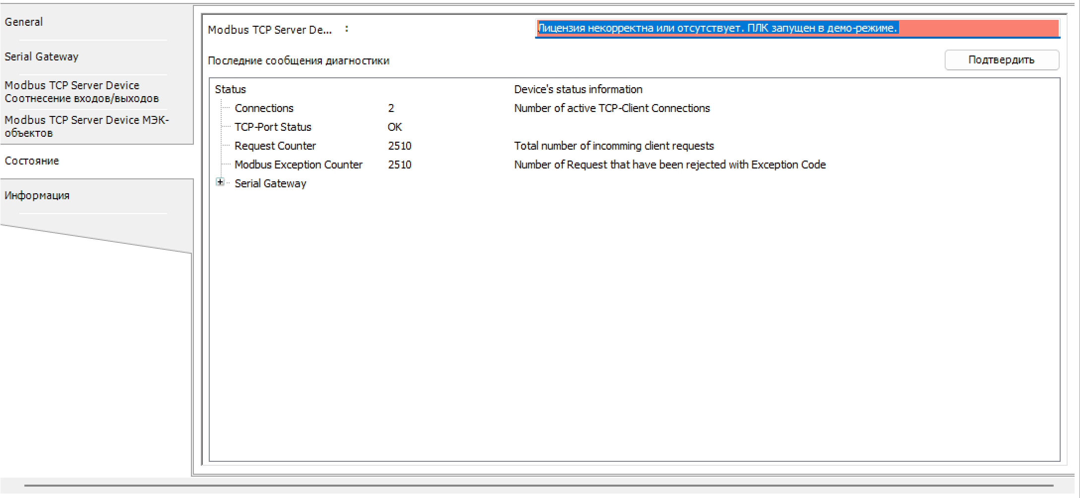

В среде прогр. CodeSYS V3.5 возникает ошибка “Лицензия некорректна или отсутствует. ПЛК запущен в демо-режиме.”. При этом, как я понимаю пакеты приходят, но шаблон связи все их откидывает из-за отсутствия лицензии. Какие шаги можно предпринять для успешного опроса по ModBUS TCP? До этого работали с Овеном, там на опросе по ModBUS TCP все было хорошо, если необходима отдельная лицензия для связи по TCP, как ее возможно приобрести? Или есть ли обходные шаги, возможно через функциональные блоки устроить опрос?
Заранее благодарю за советы
Не совсем пока понимаю что за ошибка.
Давайте проверим - работает ли сервис wb-mqtt-mbgate на контроллере.
Попробуйте с помощью Утилита «modbus_client» - Wiren Board опросить какой-либо из настроенных на контроллере регистров.
ПО контроллера (заводское) - открытое и отдельных лицензий не нужно.
