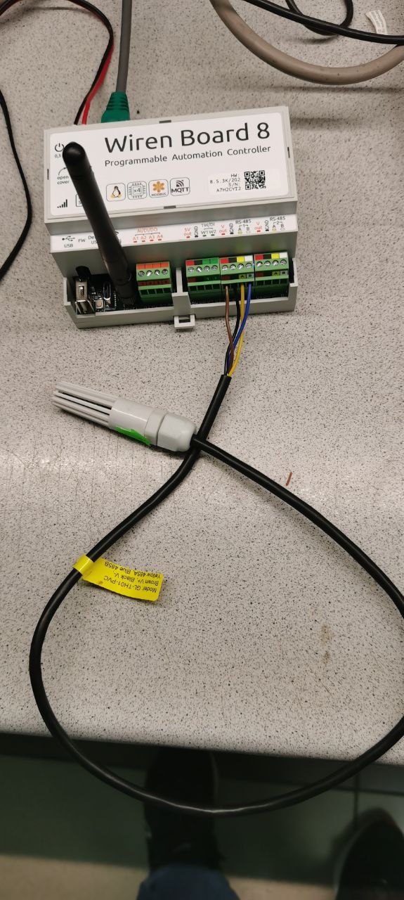

Подключаю это же самое к компу все датчики отвечают. Попробовал опросить через Device Monitoring Studio тоже без проблем. На датчиках нет никаких лампочек
Для чистоты эксперимента подключил один датчик к порту.
Отлично.

Мне кажется довольно странным то что идентичные устройства на одной шине работают по разному. А местами менять пару из них пробовали?
Ну и на вопрос про Gnd я пока ответа не получил. Он подключен к Gnd контроллера?
Ага, вижу один датчик. Это с каким адресом?
Это с адресом 23. Переключил этот же датчик к компьютеру. Вот результат:
