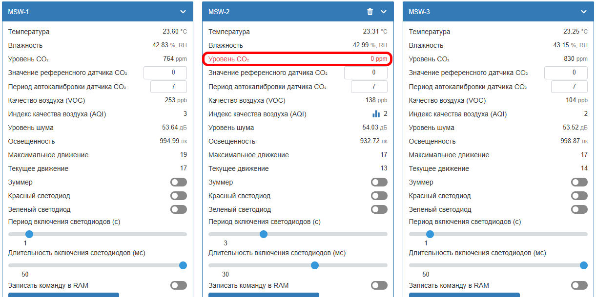

Пару месяцев назад приобрели пару датчиков WB-MSW v.4. При подключении и настройке обнаружил, что на одном из них (он второй по счету, поэтому назван MSW-2) не показываются показания CO2.

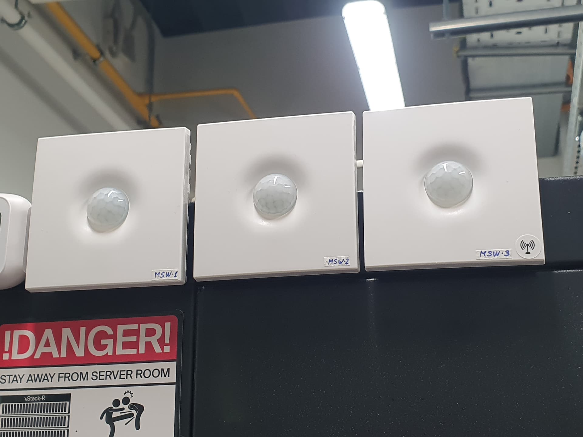

В подобных топиках у вас на форуме обычно спрашивают про расположение и условия эксплуатации. Отвечу сразу, все три датчика (два живых + один проблемный) находятся на макушке серверного шкафа, и никогда не взаимодействовали с источниками горячего пара, горячего дыма масла или каких-то газов.
Что я имею по датчикам (я их именую MSW-1, MSW-2, MSW-3, в WEB-интерфейсе они называются так же). Все три в полном фарше со всеми доступными сенсорами. MSW-3 еще и с ZigBee.

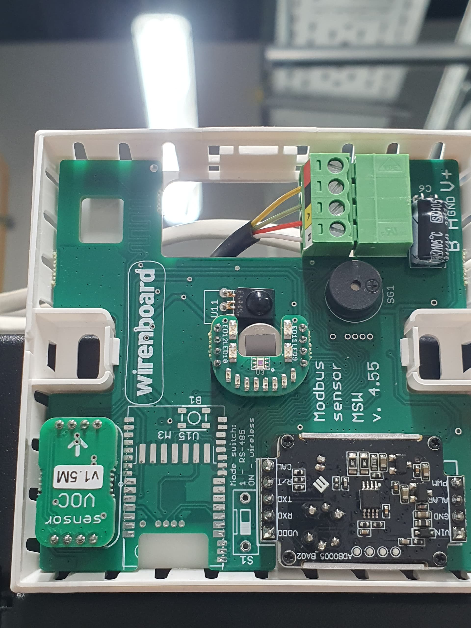

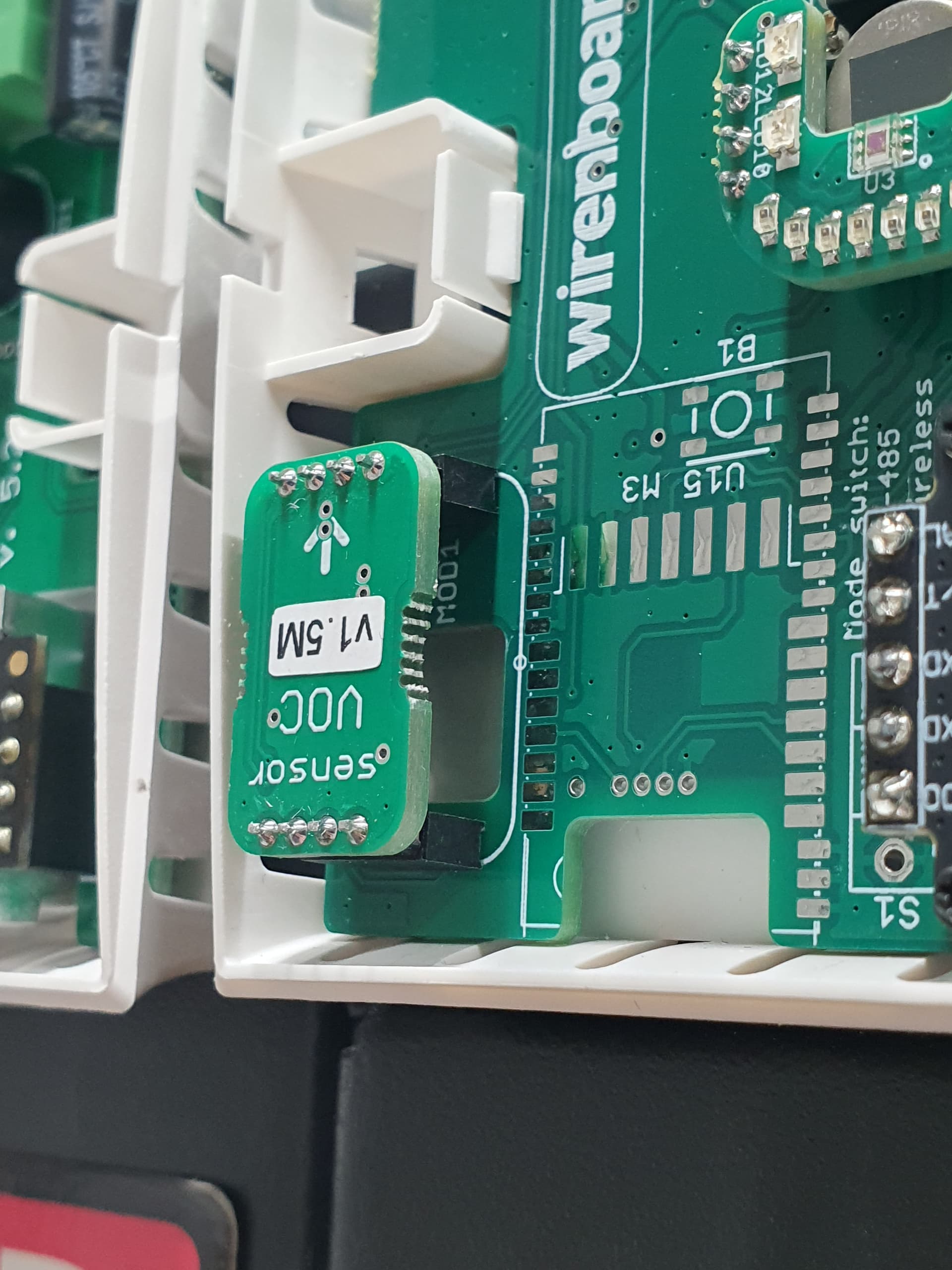

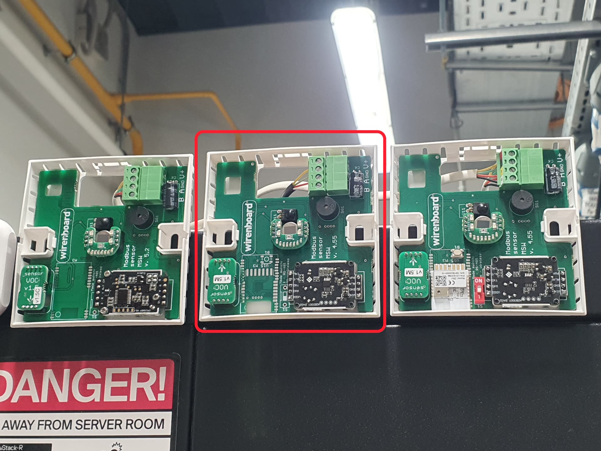

Пробовал менять плату с надписью VOC между вторым(проблемным) и третьим(нормальным) датчиками. Замену производил при отключенных датчиках. В результате проблема так и осталась на втором (проблемном) MSW.
Далее подключил датчики к другому контроллеру WB. Там все осталось без изменений. Второй все так же не работает.
Попробовал снова поменять сенсор VOC. Ничего нового.

Насколько вижу - не отображается значение CO2. А зачем меняете VOC?
Связь с датчиком есть. Предположу что нужно обновить его прошивку.

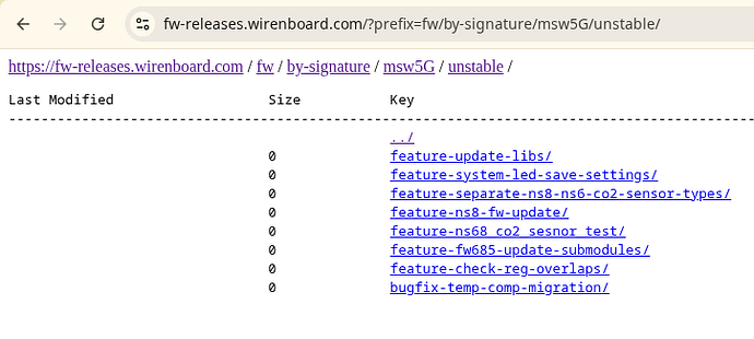

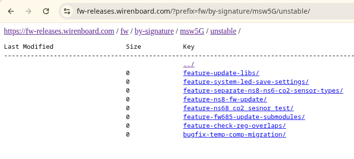

Выбрал второй вариант, т.к. это интереснее. Первая проблема, которая возникла - не могу скачать нужную мне стабильную прошивку на fw-releases. Смог дойти до выбора unstable/main и дальше либо выдаёт сообщение об ошибке: Error: [object Object], либо просто крутится индикатор. Один раз чудом зашел в ветку unstable, но там тоже дальше никуда не пустило.
Пожалуйста отправьте мне в личку или на e-mail ссылку или сам файл прошивки для датчика CO2 по сигнатуре msw5G
Проверил, работает:
Ссылка
Странно, у меня тоже загрузилось))

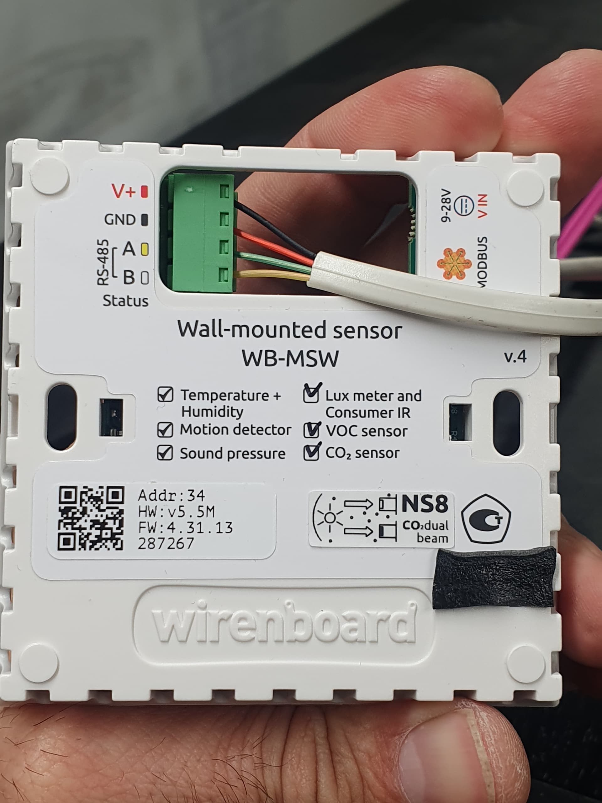

Именно последнюю, 4.31.11.wbfw так как WB-MSW v.4: Errata — Wiren Board

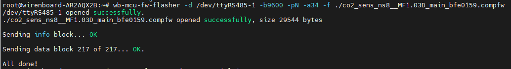

  1. Зашил на датчик указанную 4.31.11.wbfw.
  2. Скачал прошивку субмодуля NS8 версии 1.03D, успешно зашил.
  3. Запустил wb-mqtt-serial, все равно показания по нулям
  4. При этом система видит, что версия датчика CO2 изменилась с MF1.01D на MF1.03D
Обновите еще прошивку WB-MSW до версии 4.33.0 (или выше), сейчас у вас 4.31.11.
Попробовал, снова не помогло.
Как вы заметили, была 4.31.11, после нее залил 4.33.0-rc6, затем 4.34.1. Ни на одном из этапов показания CO2 не появлялись.
