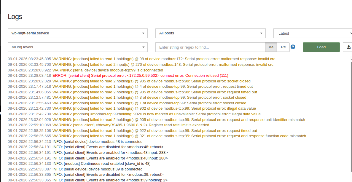

Доброе утро,проблема воспроизводима, работает минут 30, до появления ошибки 111, connection refused, и после этого за 9ть часов 0 попыток переподключиться

У вас будет возможность отключить опрос остальных устройств, оставив только проблемное Komfovent на порту 172.25.0.99:502, которое выдает connect error: Connection refused (111), включить режим отладки и выслать лог обмена после остановки опроса?
И еще подскажите пожалуйста – Komfovent подключен напрямую в сеть или через преобразователь интерфейсов?
Еще коллеги подсказывают, что в данном случае можем найти ответ в tcpdump.

у меня ситуация, что переподключение не происходит после ошибки connect error: Connection refused (111) 100% воспроизводится
Komfovent подключен в сеть напрямую

Если проблема вам интересна для иследования, я попробую сделать тесты и прислать результаты, но не в ближайшую неделю. На текущий момент устройство подключено через Modbus RTU, все работает стабильно уже 4й день. (с тем же самым шаблоном) В случае когда устройство возвращает busy, происходит перечитывание регистров и все нормально
Ранее были случаи с остановкой опроса регистра при получении от устройства по Modbus TCP ошибки illegal data address. Поведение c Connection refused (111) схоже с тем случаем. По этому поводу разработчикам создана идея для доработки драйвера с возможностью задавать правила обработки полученных ошибок от сторонних устройств.
Пока вам может помочь следующая рекомендация – для порта 172.25.0.99:502 в конфигурационном файле установить:
“connection_timeout_ms”: 0,
“connection_max_fail_cycles”: 1,
Все же прошу попытаться сформировать диагархив с увеличенным таймаутом.
Нужен более полный лог wb-mqtt-serial после ошибки Connection refused (111). (15 минут после вполне хватит)
Добрый день, я бы с радостью, но не работает она с той же ошибкой ( если я соберу все что есть в этом файле будет достаточно?
Больше интересует лог wb-mqtt-serial и информация об установленном стороннем ПО.
Ожидаю обратную связь.
