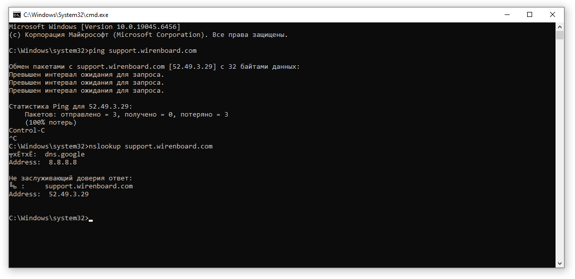

Прокси нет,DNS пробовал разные в том числе и публичные гугл и другие.
Отключен
Ошибок нет, просто синие точки мигают бесконечно
У вас домен резолвится в 52.49.3.29 и к этому IP пинг не идёт, поэтому сайт не открывается.

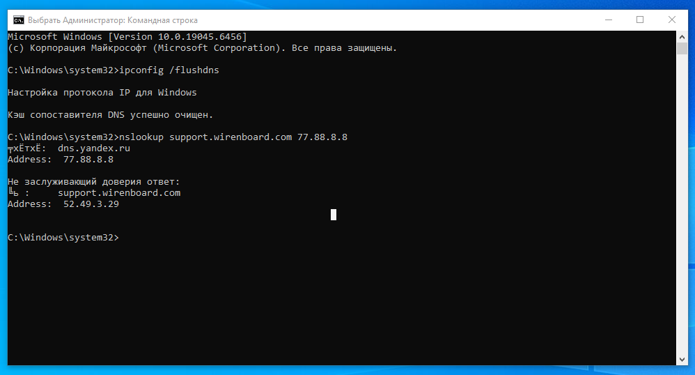

Попробуйте DNS яндекса 77.88.8.8, если с ним выдаст указанный IP, то пропишите его в свой роутер.
Команда для проверки:
nslookup support.wirenboard.com 77.88.8.8
В упор не хочет копм правильный адрес резолвить. Откуда он его берет не понятно. Будем разбираться. Шлюз сети правильно определяет адрес. Спасибо за подсказку.

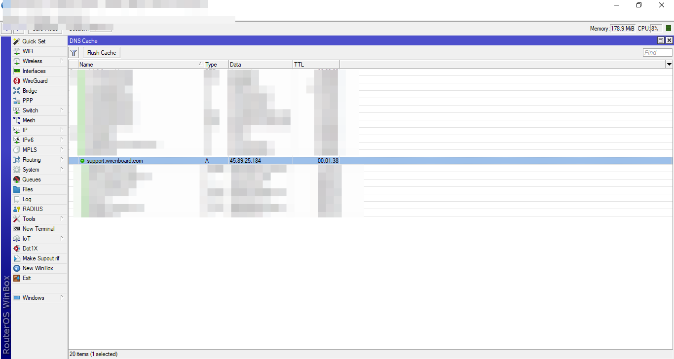

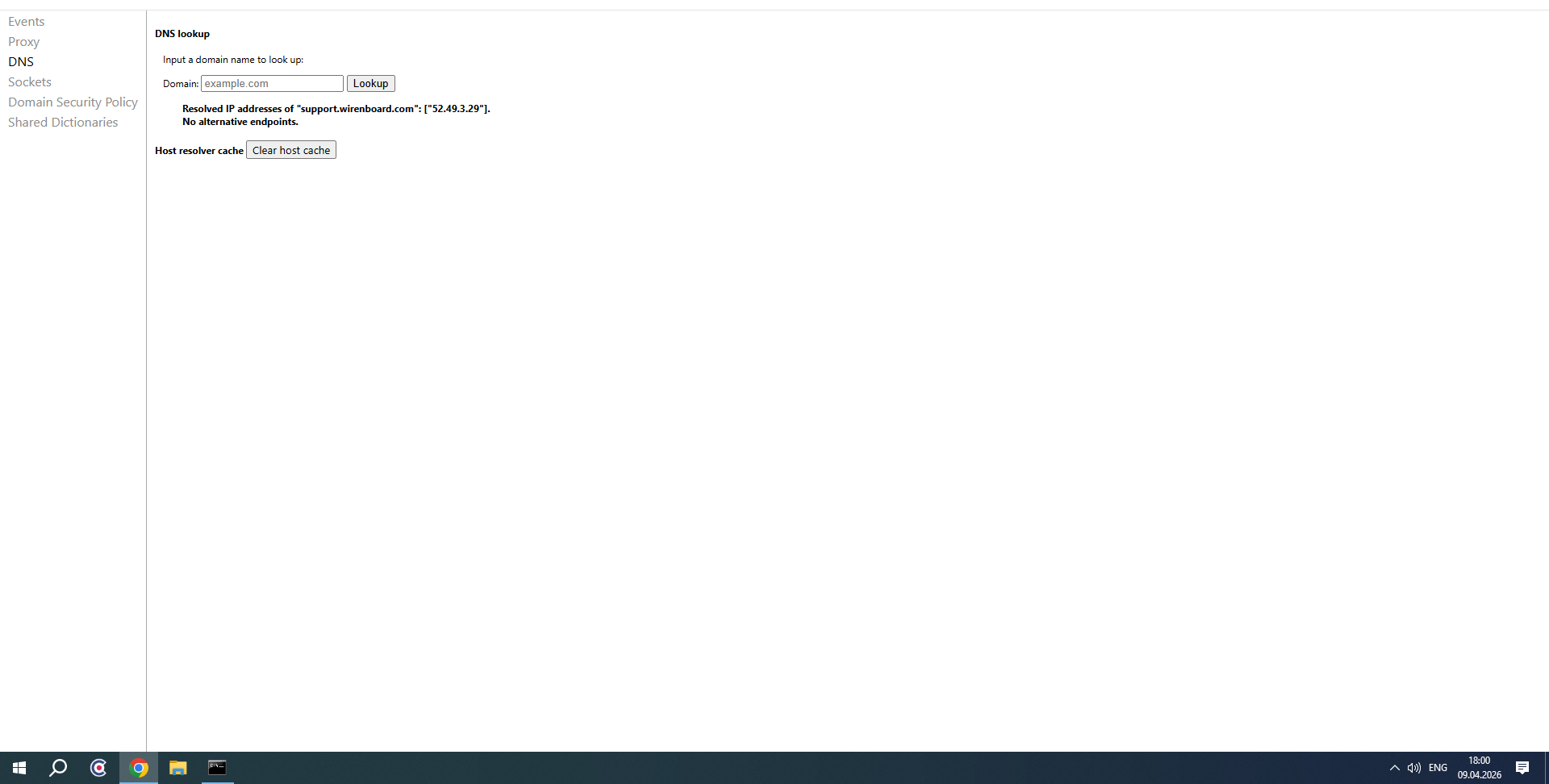

Разве может провайдер подменять адрес у хоста который находится за роутером? Скорей всего проблема в компе. Как ее исправить я пока не разобрался. Адрес подменяется именно у домашнего компа, хотя до недавнего времени (недели 3-4) все работало. Даже если статическую запись внести на компе в файл hosts. С ноута и с телефона домашней сети все открывается, да и сам микротик (домашний роутер) правильно резолвит адрес. Почему, я так и не разобрался пока. Проблема только с вашим сайтом тех поддержки, с другими сайтами проблем не наблюдаю.
