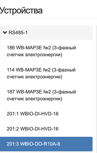

devices/wb-mio-gpio_201:1 - WBIO-DI-HVD-16
wb-mio-gpio_201:3 - WBIO-DO-R10A-8

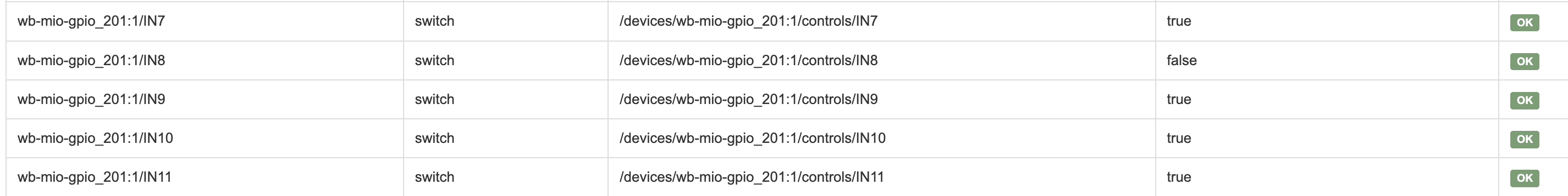

/devices/wb-mio-gpio_201:1/controls/IN7 1
/devices/wb-mio-gpio_201:1/controls/IN8 0
/devices/wb-mio-gpio_201:1/controls/IN9 1
/devices/wb-mio-gpio_201:1/controls/IN10 1

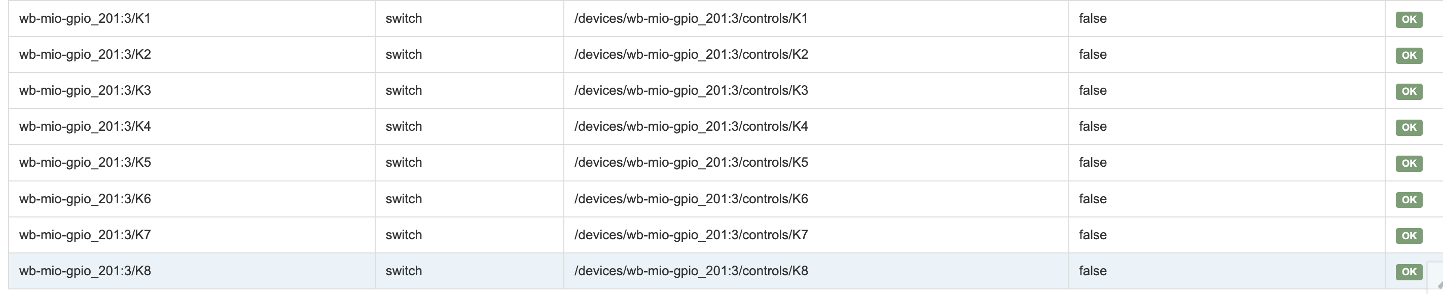

/devices/wb-mio-gpio_201:3/controls/K1 0
/devices/wb-mio-gpio_201:3/controls/K2 0
/devices/wb-mio-gpio_201:3/controls/K3 0
/devices/wb-mio-gpio_201:3/controls/K4 0
/devices/wb-mio-gpio_201:3/controls/K5 0
/devices/wb-mio-gpio_201:3/controls/K6 0
/devices/wb-mio-gpio_201:3/controls/K7 0

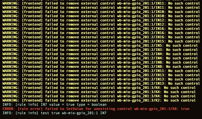

Я рекомендую до if вывести значение и тип newValue в лог. Для того чтобы ценить корректность использования жесткого равенства.
Ну или записать
 if (newValue) {

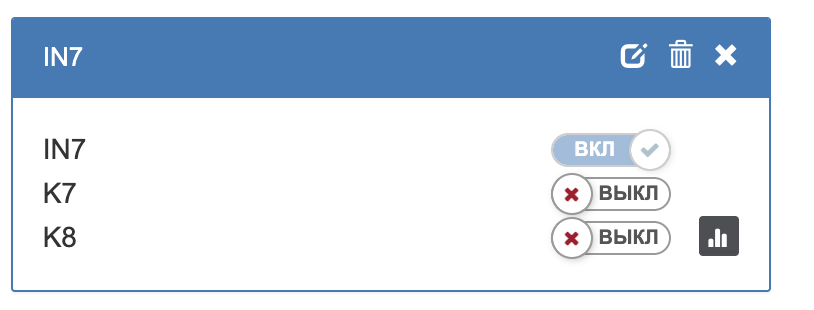

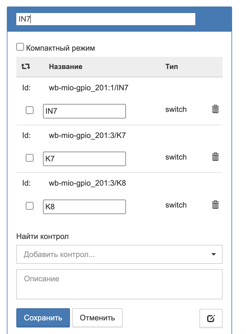

Добавил строку с логом, сначала ничего не происходило, после этого я поставил галку “опрашивать устройство” ниже лог

Вот это не совсем понимаю.
Что за “галка” и где?
Существуют ли все упомянутые в скрипте топики?

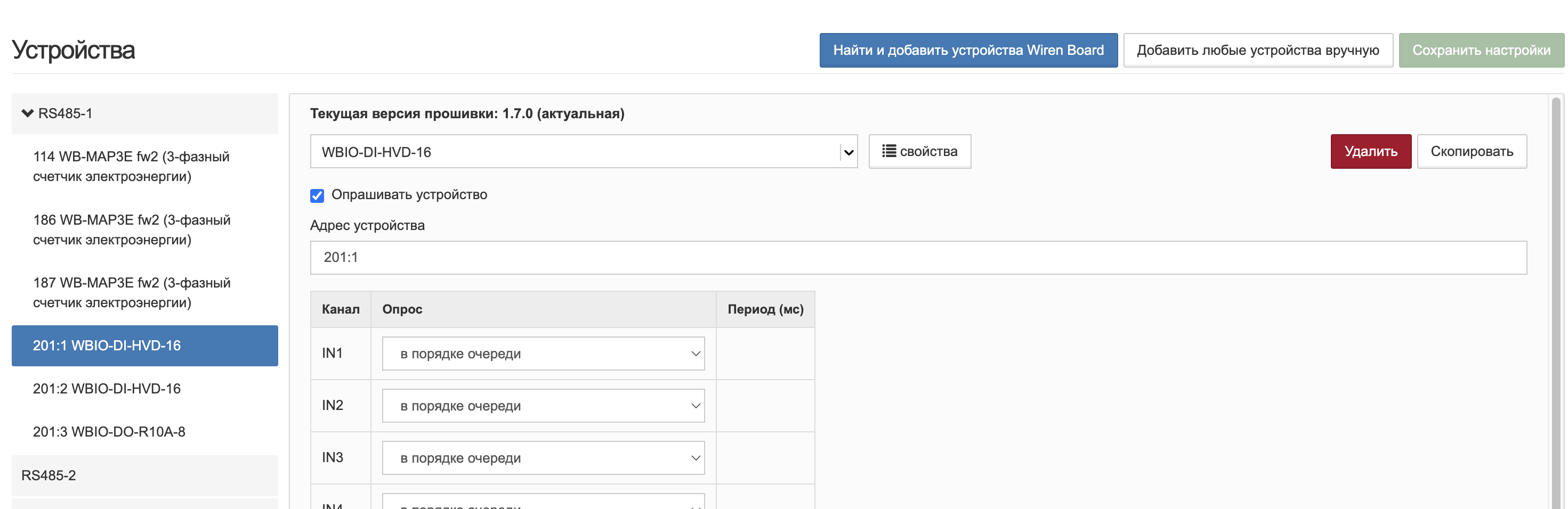

Изначально я никак не настраивал , так как в документации к модулю ничего кроме подключения нет, но подключен он через Преобразователь интерфейсов WB-MIO
Важно - существуют ли в момент выполнения установки значения (публикации) топики в брокере.
Если топик отсутствует - то как раз и будет исключение про невозможность его установить.

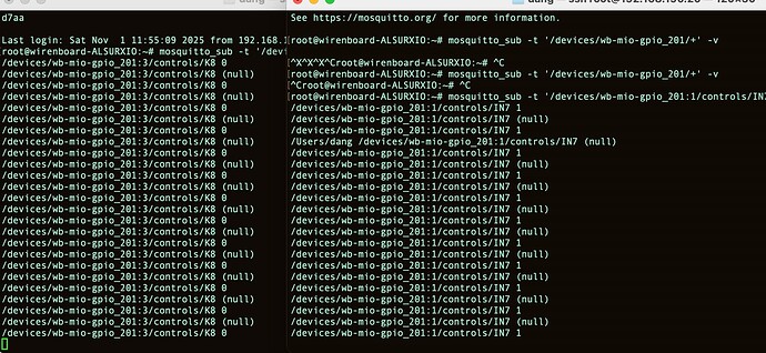

Советую для отладки пользоваться подпиской, когда на несколько топиков одновременно - это сразу показывает как публикацию изз источника так и публикацию установленных значений.
Ну и видно как драйвер обрабатывает их.

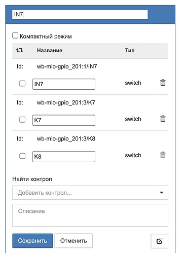

В момент когда я меняю настройки устройва и нажимаю сохранить значение NULL наверное это так и должно быть, дальше все просто тихо.

Да. Топики пересоздаются. Удаляются и снова публикуются.
Вы действительно за время подписки, показанное на скриншоте перезапускали сервис 8 раз? Если да - то поведение ожидаемо.

Мне нужно чтобы реле 8 было включено если вход 7 в состоянии = true, но ничего не происходит при это в веб интерфейсе состояние входов отображается корректно

Теперь в логе видно что что-то происходит

Подписка по "wb-mio-gpio_201:1/IN7”
mosquitto_sub -t ‘/devices/wb-mio-gpio_201:1/controls/IN7’ -v
Подписка по “wb-mio-gpio_201:3/K8”
mosquitto_sub -t ‘/devices/wb-mio-gpio_201:3/controls/K8’
0
Но правило почему то не работает это не может быть из-за того что оба этих модуля подключены через Преобразователь интерфейсов WB-MIO?
Правило сработает, когда “wb-mio-gpio_201:1/IN7” изменится, а у вас оно не меняется.
