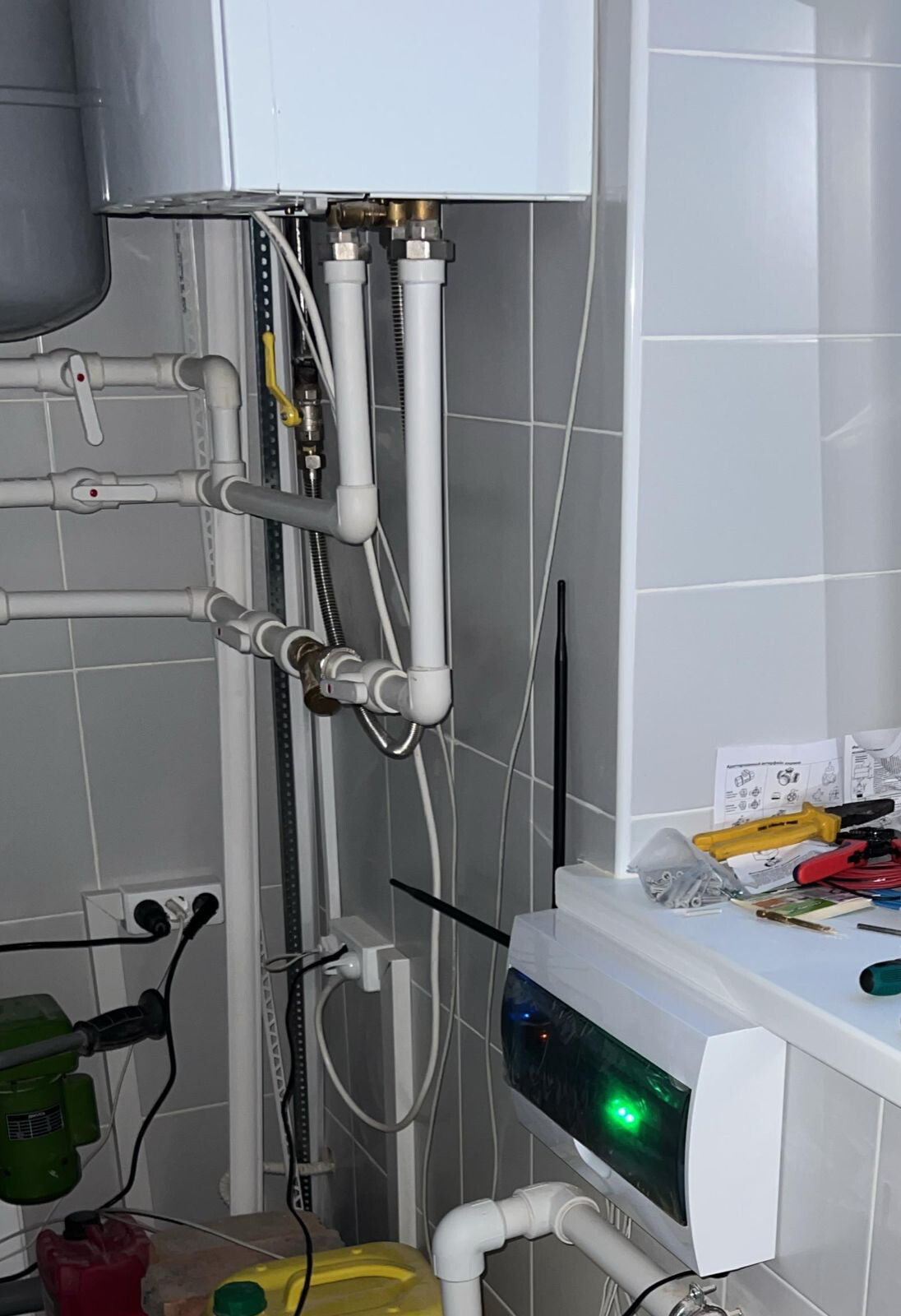

А проверяли физическое соединение с котлом? Какой там провод? Нет ли источников ЭМ помех рядом? Не проложен ли сигнальный провод вместе с фазным в одном канале? Всё таки ошибка связи с котлом = 1
Всё в порядке, просто удивился )
Кабель UTP Cat5, расстояние до котла - от силы 2 метра. Контроллер в ящике рядом висит.
