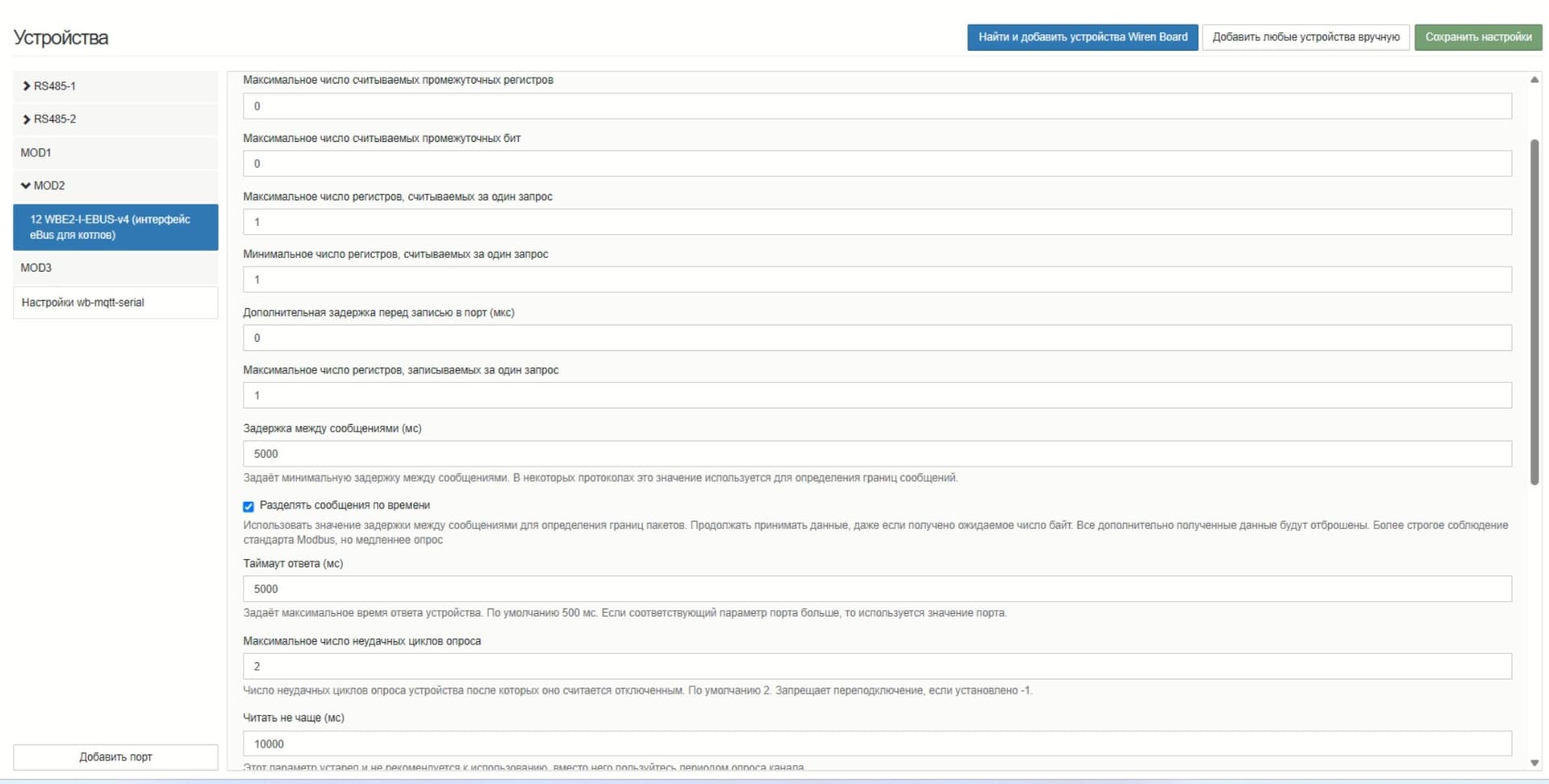

От невотона? Что за настройки?
+ Максимальное число неудачных циклов до 4 поднять

Нет результата, к сожалению. Так и продолжают исчезать значения. Единственное но - реже, чем было до этого, связываю с настройками из рекомендаций выше.
