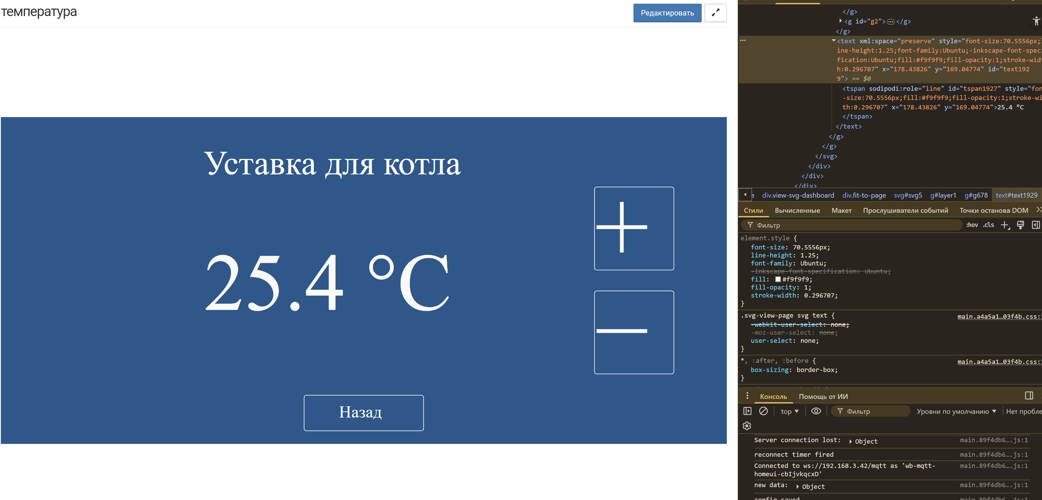

Проблема с отображением через WBE2-HDMI. Шрифты не те, отцентровать текст нормально (прогнозируемо) не получается - всё плавает туда-сюда, пробовал разные шрифты - разницы нет. В конфиге и скрипте для старта xinit ничего нет про шрифты. А судя по всему надо в firefox который выводится через hdmi прибить нужные шрифты. Разумеется в Хроме по сети всё идеально как не изголяйся
При подключении в браузере используются шрифты компьютера.
При подключении по HDMI используются шрифты из Х11 линукса на контроллере.
Да, это я понимаю. Вместе с этим, если подсунуть браузеру шрифт которого у него не оказалось, мы получаем кривую картинку уже в браузере - и шрифт таймсНьюРоман, а не убунту и центровка рушится. Такая себе вёрстка получается когда оно живёт своей жизнью) Поэтому возник вопрос. Есть способ передать один и тот же шрифт и в браузер по сети и по локалхост средствами линукса?

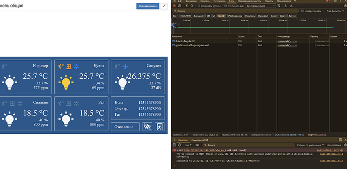

рестартанул, не работает - на компе нет Убунты, на дисплее с hdmi ещё и Isocpeur. Где ещё что прописать нужно?
А сам фонт доступен по этому пути с контрорллера? В консоли браузера без ошибок? Пришлите ваш SVG, можно в личные сообщения, посмотрю!
  1. Шрифты доступны и по сети и через hdmi по localhost.
  2. Ошибок в консоли по шрифтам нет.
  3. Создал тестовую страницу в которой указал свои шрифты - всё работает.
  4. Файлики с svg юзаю ваши пока изучаю тему, например wb-dashboards-demo/flat-dash-demo/svg/panel-floor.svg at main · wirenboard/wb-dashboards-demo · GitHub

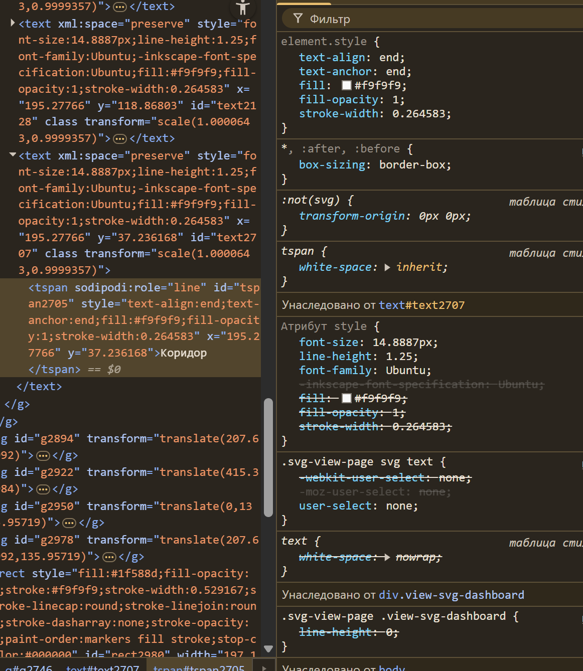

  5. Шрифты, указанные в svg при отрисовке веб-интерфейса не передаются, хотя браузер видит что они прописаны в svg.
Чувствую что куда-то надо вставить @font-face {} )) Есть способ заставить страницу считывать указанные в /mnt/data/etc/wb-webui.conf шрифты из прописанных там svg?
