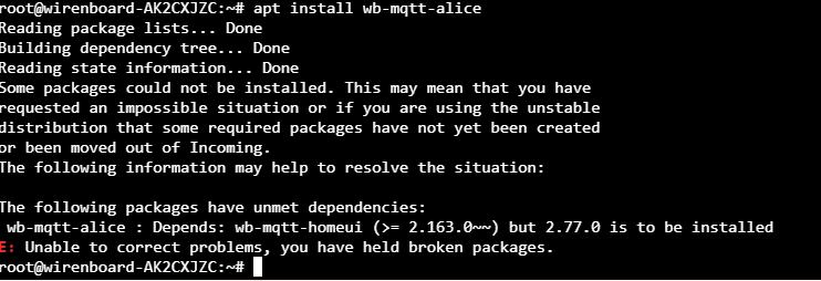

Добрый день. Контроллер 6.7.2. Обновился до 2602. Пункта Интеграции в веб-интерфейсе не появилось. При попытке установить вручную пакет wb-mqtt-alice выдал сообщение

У вас контроллер Wiren Board 6 с прошивкой 6.7.2, обновились до репозитория 2602, но пакет wb-mqtt-alice не ставится из‑за зависимости от новой версии wb-mqtt-homeui (>= 2.163.0~~), а у вас предлагается 2.77.0.
Это значит, что:
  • репозиторий с новой Home UI (где есть раздел «Интеграции» и поддержка Алисы) у вас сейчас не подключён / не обновился;
  • либо обновление системы выполнено не полностью.
