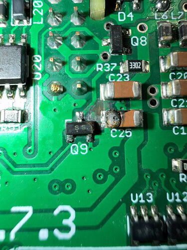

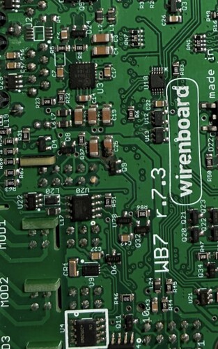

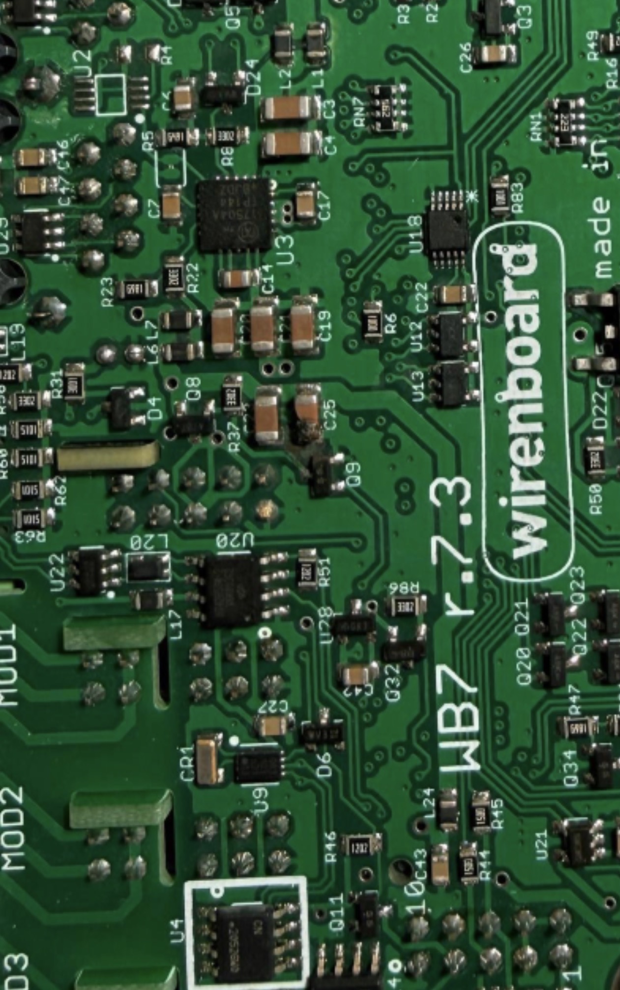

Доьрый день!
Подскажите пожалуйста номиналы элементов платы контролера Wirenboard 7. r.7.3: Q9 и C25.
С25 - 47 uF
Q9 - BSS138 NPN RBIAS
Большое спасибо! За оперативность, люблю вас!)
Добрый день! Перепаял, не завелся((( подскажите пожалуйста впаяли конденсатор на 25 в, может быть он не подошел? Подскажите пожалуйста его напряжение. Спасибо!
И он же типа x5r?
Там цепь на 5В, подошёл бы, и x5r тоже вполне.
Скорее всего у вас там что-то серьезнее.

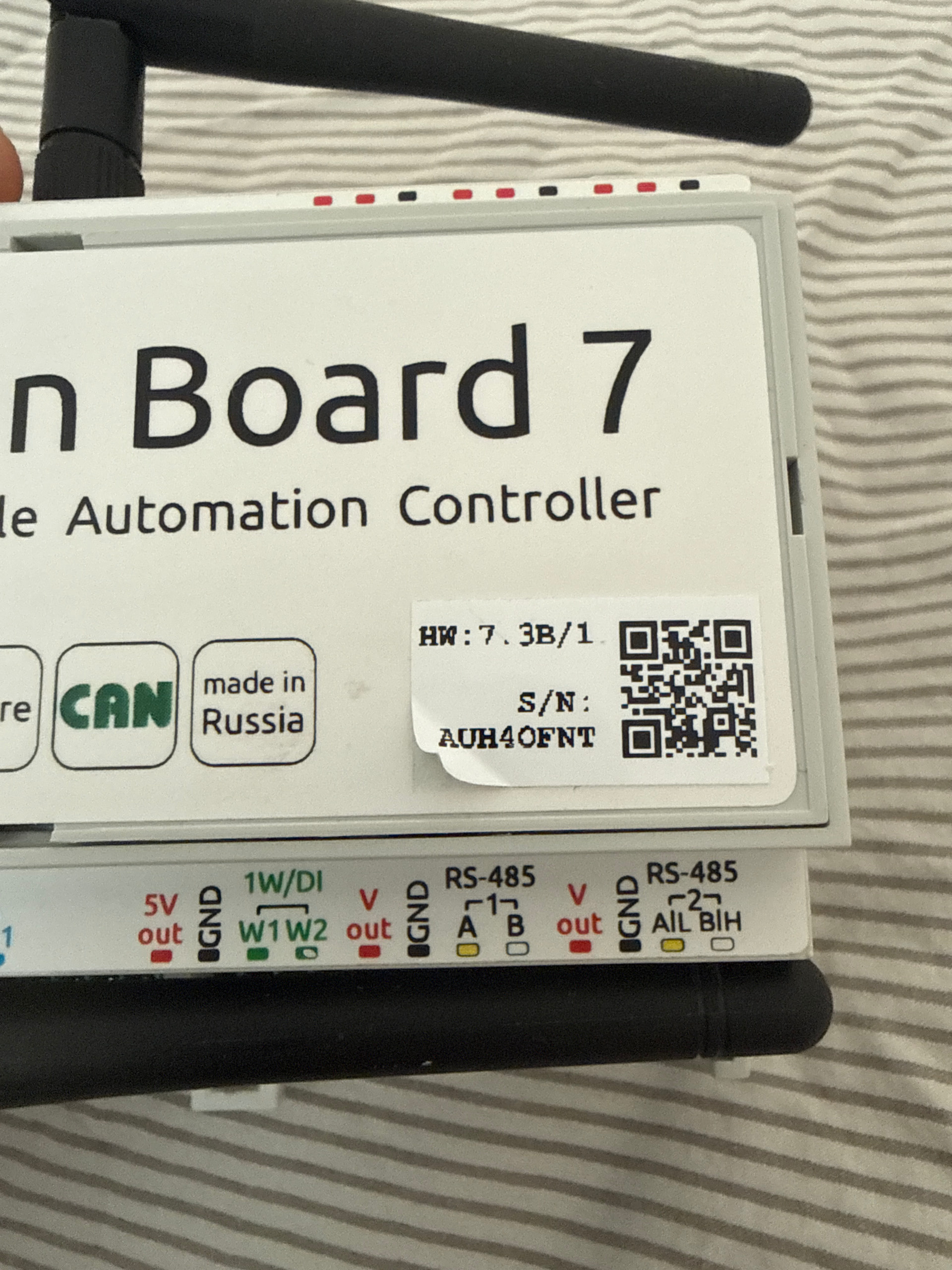

Подскажите при каких обстоятельствах произошла ситуация с контроллером? Давно покупали? Пришлите его серийный номер.
При замене модуля, задел металлической частью щита((( То есть замыкание внешнее было.
К сожалению гарантийный срок вышел.
Стоимость ремонта сопоставима с покупкой нового устройства, поэтому оптимальным решением станет его замена.
