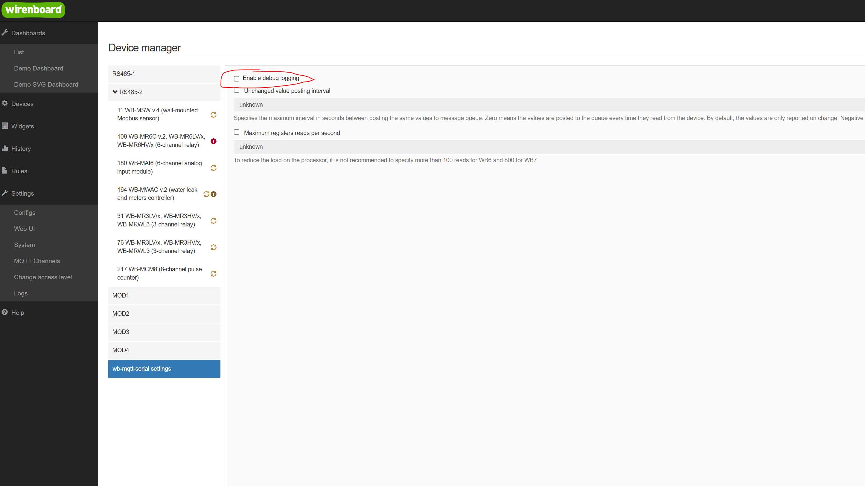

А можете включить debug у сериала, подержать двадцать минуточек, пощёлкать за это время входами на WB-MCM8, снять архив и отключить дебаг у сериала. (прям не забудьте отключить)

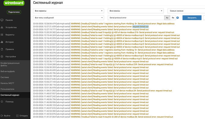

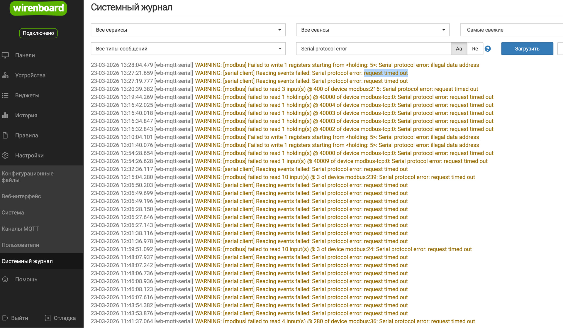

После перехода на release wb-2602 (as stable) на моих контроллерах ошибки “Serial protocol error: request timed out” и “Serial protocol error: malformed response: invalid crc” перестали проявляться.
Прошу проверить на вашем контроллере.
У меня после обновления ошибки остались:
