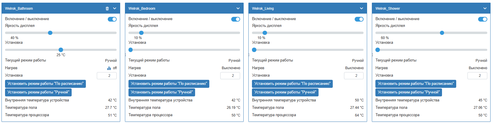

Пропала возможность управлять термостатами. Нет реакции на включение/выключение, яркость дисплея и изменение уставки. Текущая уставка иногда приходит правильная, а иногда уходит в минимум.
С приложения werlok всё управляется без проблем.

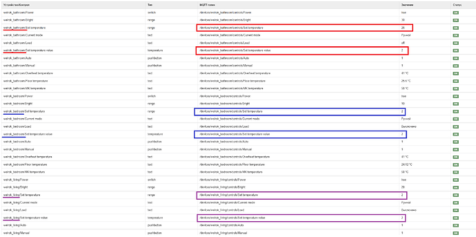

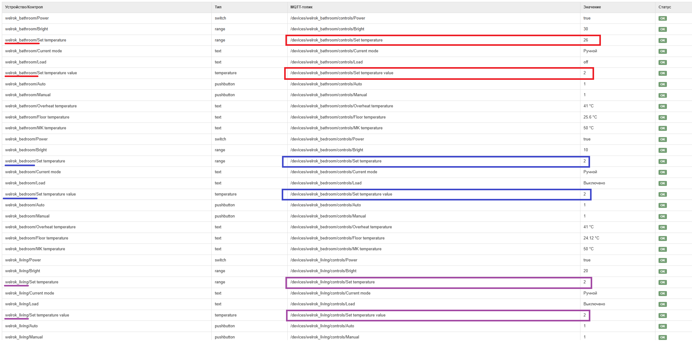

Управление термостатами работает. Но данные уставки отображаются то верные, то минимум, рандомно переключаясь по термостатам.
В MQTT каналах то же самое:

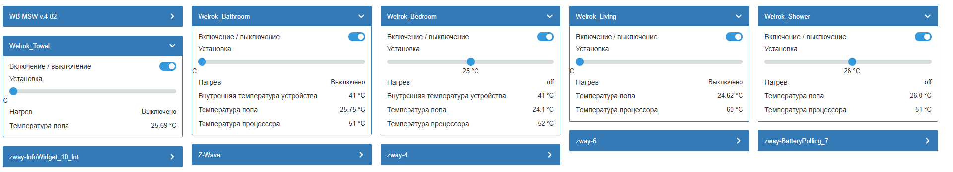

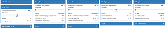

Значение уставки выводится в интерфейс домашней автоматизации (IRIDI). Вроде не прыгает туда-сюда, как в веб-интерфейсе, но может у меня просто не было достаточно времени проследить. Очень нужно исправить.
