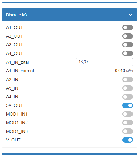

Если требуется перезапустить, можно просто нажать переключатель 5V_OUT.
Также можно написать простое правило для автоматического перезапуска шины.
Дополнительно рекомендую выяснить причину потери датчиков, так как регулярные перезапуски могут быть лишь временным решением.
