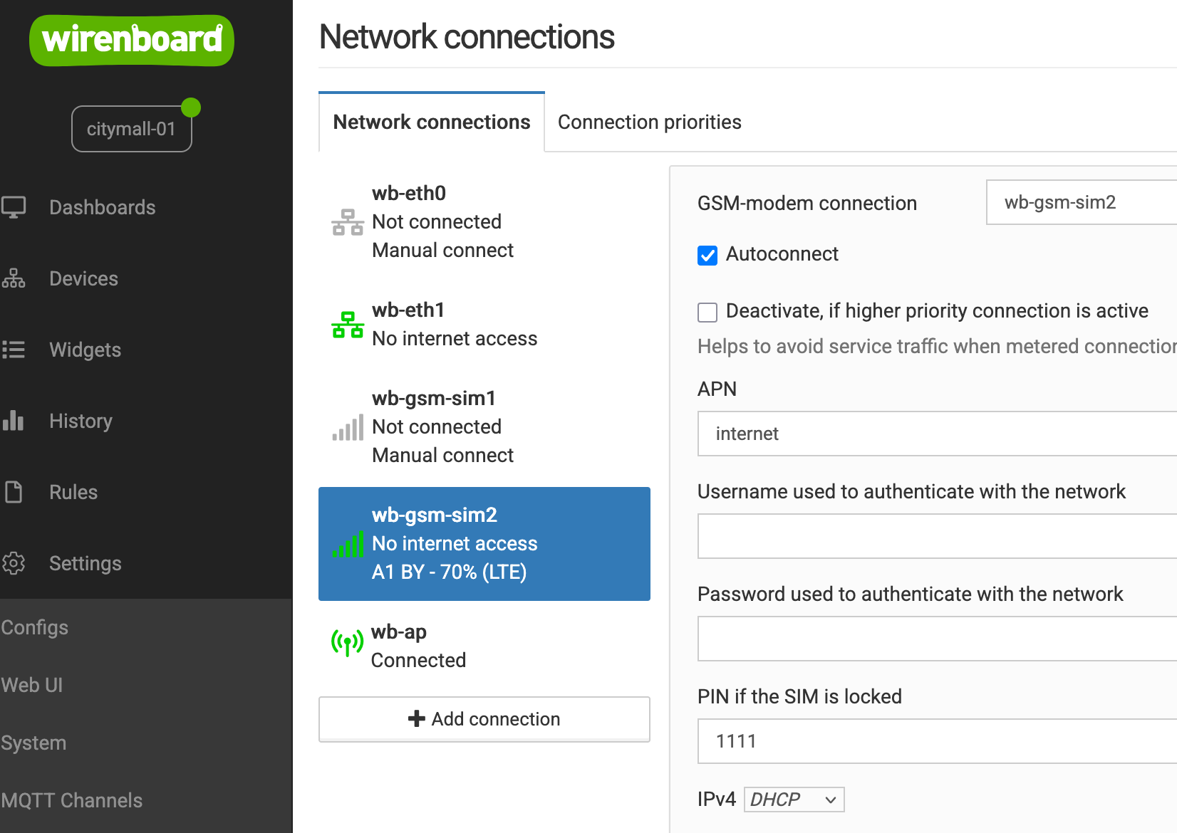

Антенна у модема выносная у вас заказывалась. В веб-интерфейсе показывает 70% и что забавно показывает, что интернета нет, хотя я к
веб-интерфейсу подключён удалённо и единственный канал связи собственно этот же LTE модем. Смотрите скрншот прикреплённый к сообщению. Помогайте, пжл, а то как-то неудобно очень, когда единственный канал связи постоянно отваливается. Имею опыт использования LTE роутеров Teltonika, так с ними никаких проблем никогда не было. Работали годами без перезагрузки.
