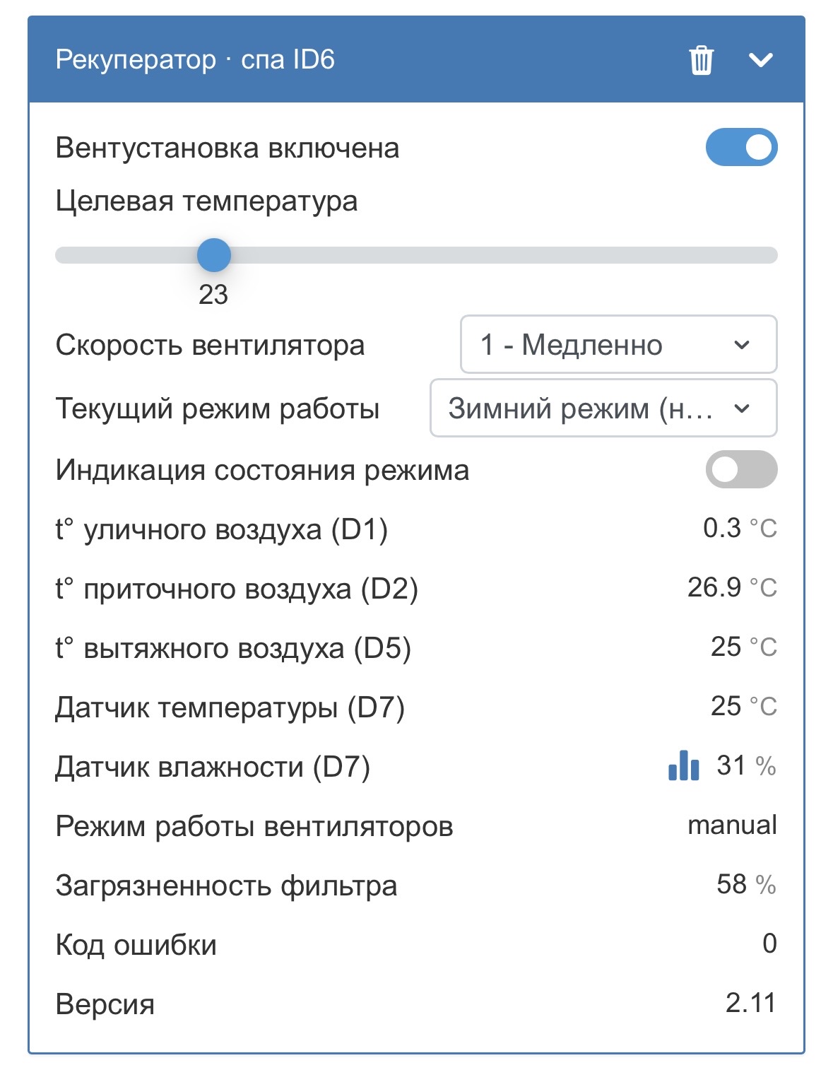

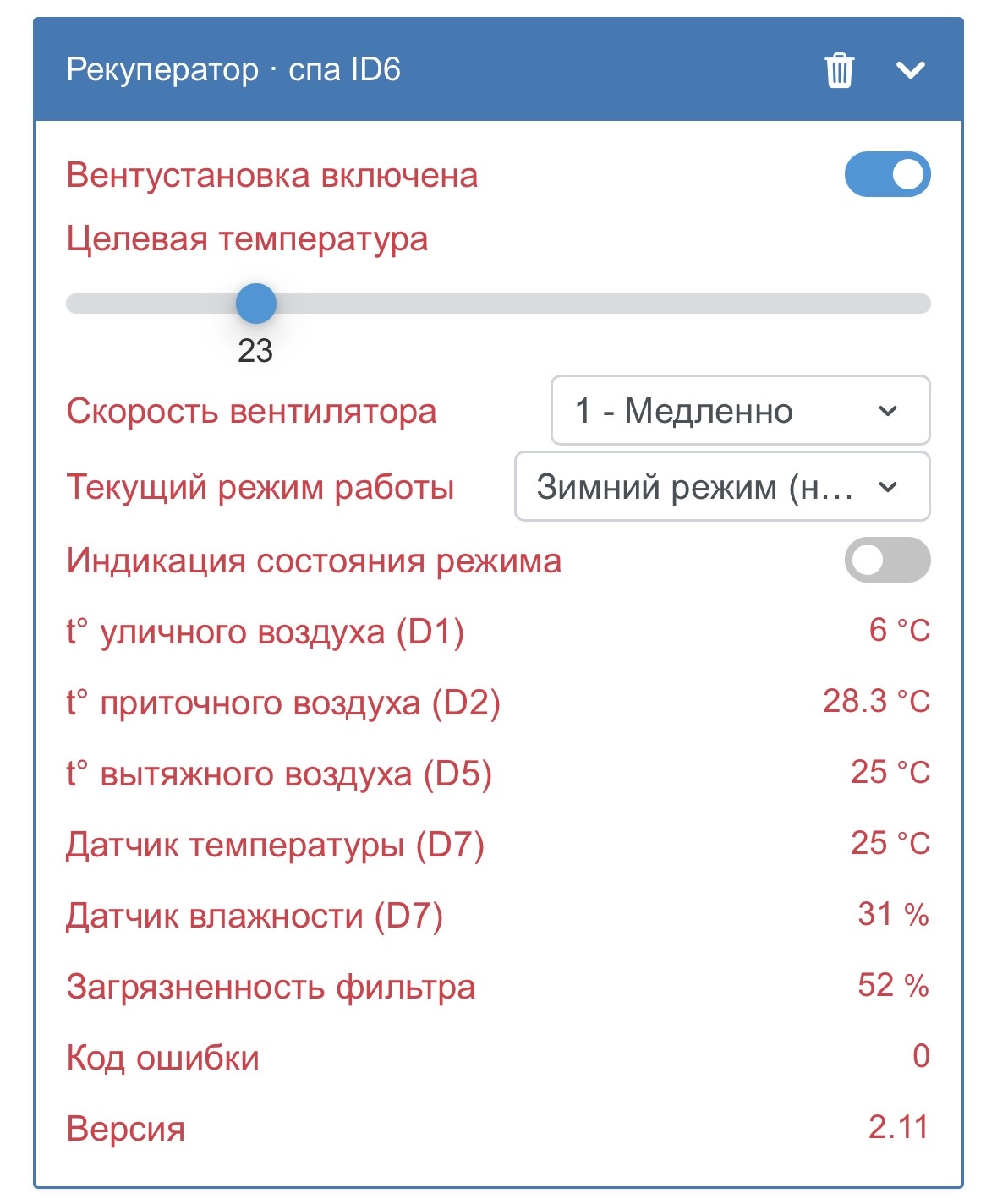

А у вас не бывает ситуации когда через продолжительное время все каналы переходят в «красный» режим. Если перезапустить сервис или пересохранить конфиг то все налаживается обратно?
Например так:
А после перезапуска уже ок:
Например так:
Приложу за компанию, адрес устройства: 6

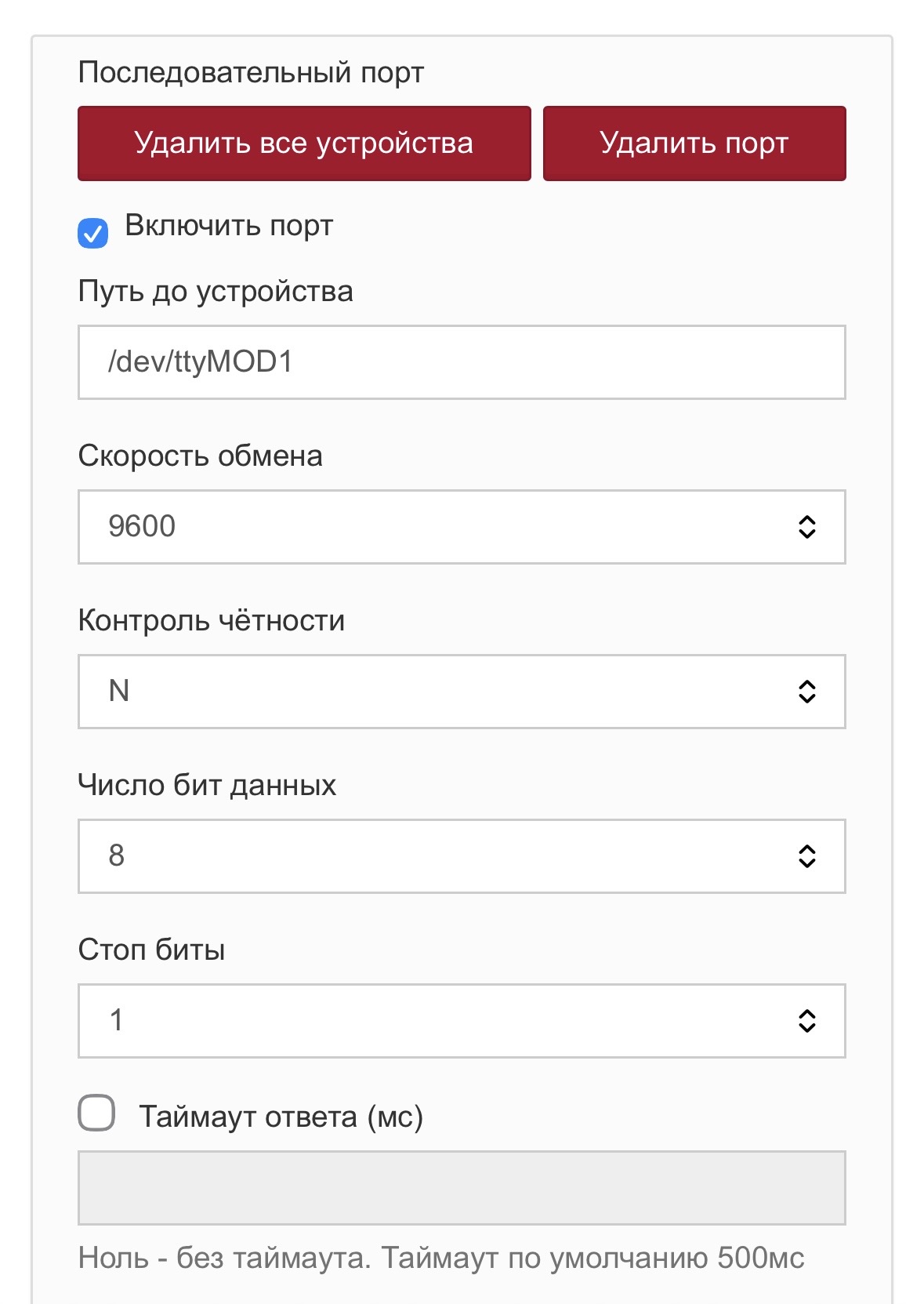

Использовали guard_interval_us?
Скорость поменьше пробовали? Дело в том что данные ПВУ мы не тестировали поэтому точно диагностировать проблему не представляется возможным.
Скорость порта маленькая:
Шаблон самодельный, параметр прописан: "guard_interval_us": 5000
Приложу файл:
config-turkov-zenit.json (8,2 КБ)
А если 2 стоп бита поставить?
Что в документации к ПВУ по этому поводу?
Попробую, выдержка из документации:
Настройки контроля четности и
количества стоп-битов0 — без контроля четности и 1 стоп-бит (по умолчанию),
1 — контроль четности Even и 1 стоп-бит,
2 — контроль четности Odd и 1 стоп-бит,
3 — контроль четности Even и 2 стоп-бита,
4 — контроль четности Odd и 2 стоп-бита.
