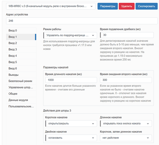

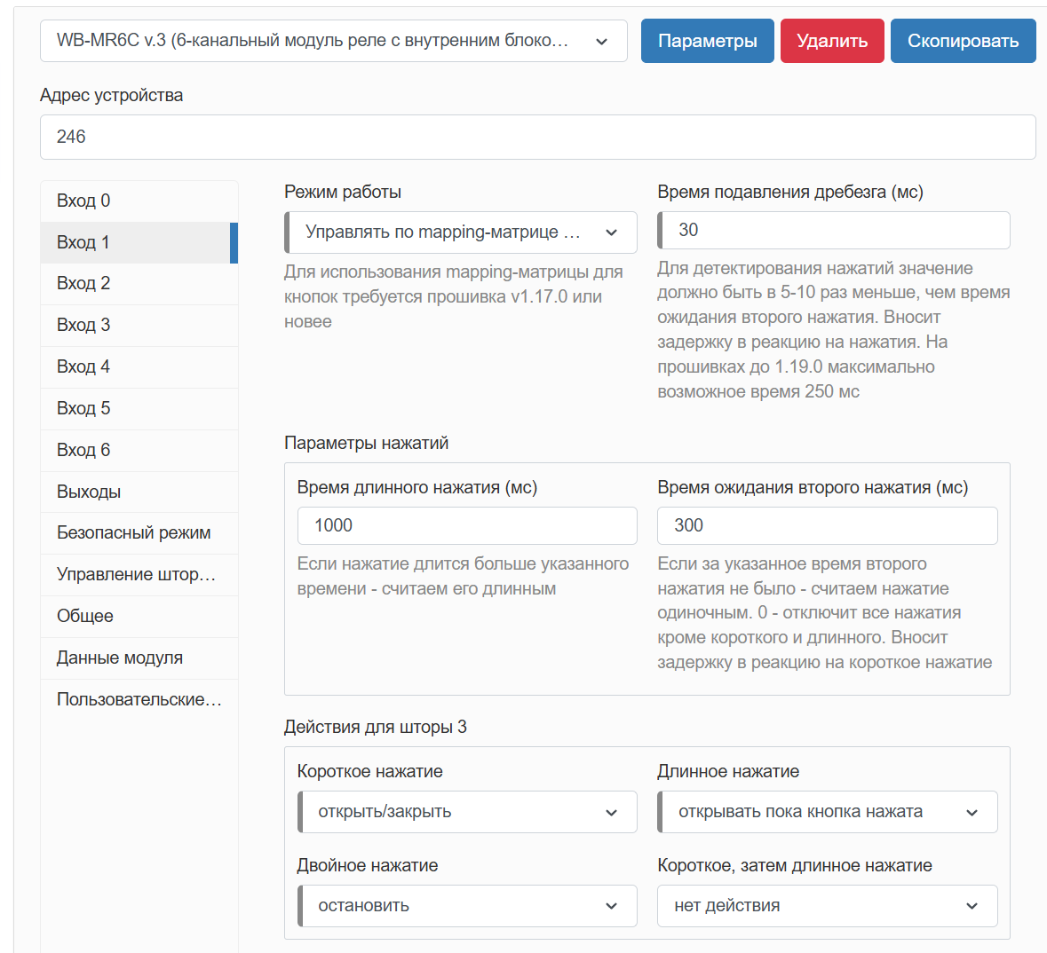

Вы можете использовать одну клавишу для управление одним приводом шторы на тех модулях реле, где в описании присутствует функция «управление шторами». Настраивается так:

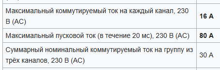

  1. у меня лента по периметру 220 вт, блок питания 300W, пусковой ток на холодную 65а
    могу ли я применить реле **WB-MR6C v.2 **
  2. могу ли я использовать один мощный блок питания, подавать DC через реле WB-MR6C v.2 напрямую на ленту? до 10а на канал, 24в..?
Если такой ток протекает до 20 мс, то можно:
Можно, но это сильно сократит ресурс реле. Не могу сказать насколько точно, предполагаю, что раз в 10-100. Вместо этого рекомендую использовать либо WB-LED в режиме объединенных каналов (2+2), либо через один канал усилителя WB-AMPLED (вместе с WB-LED)**. **
