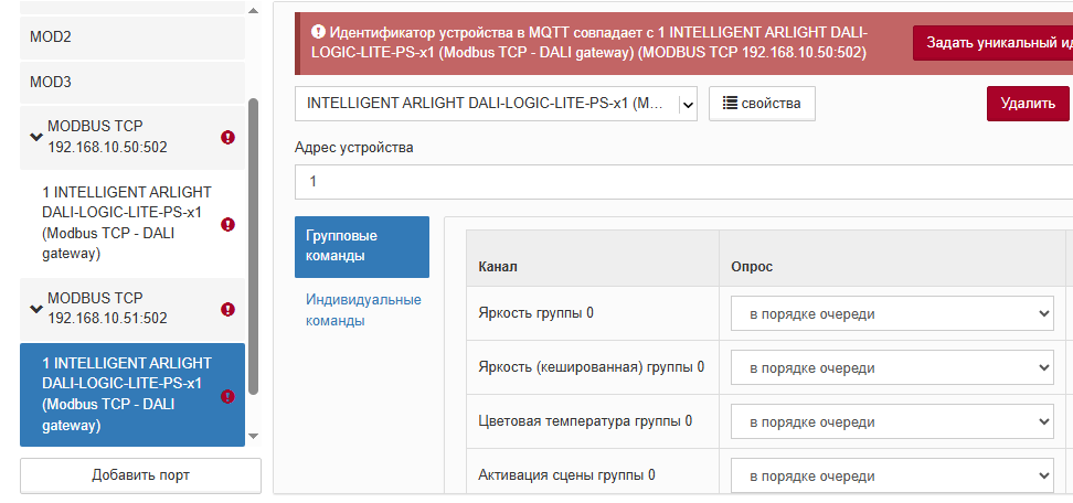

Здравствуйте. Подскажите как подключить два и более dali шлюза к WB по Modbus TCP.
Один подключается и работает отлично. При подключении второго необходимо указать адрес устройства. Адрес “1“ логично занят первым шлюзом. Если второму указать адрес “2“ то шлюз появляется в системе, ошибок по связи нет, но опрос не происходит.

Добрый день, нет, проблему решить не удалось. Общался с поддержкой arlight, там сообщили, что а дреса в шлюзах жестко определены. И для одноканального шлюза - это “1“. Контроллер wirenboard не дает добавить два шлюза с адресом “1“ несмотря на то, что они на разных tcp портах с разными ip. Выдается ошибка - Идентификатор устройства в MQTT совпадает с 1 INTELLIGENT ARLIGHT DALI-LOGIC-LITE-PS-x1 (Modbus TCP - DALI gateway) (MODBUS TCP 192.168.10.50:502).

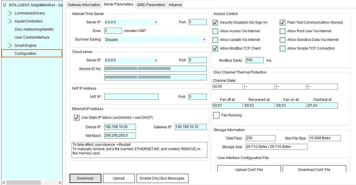

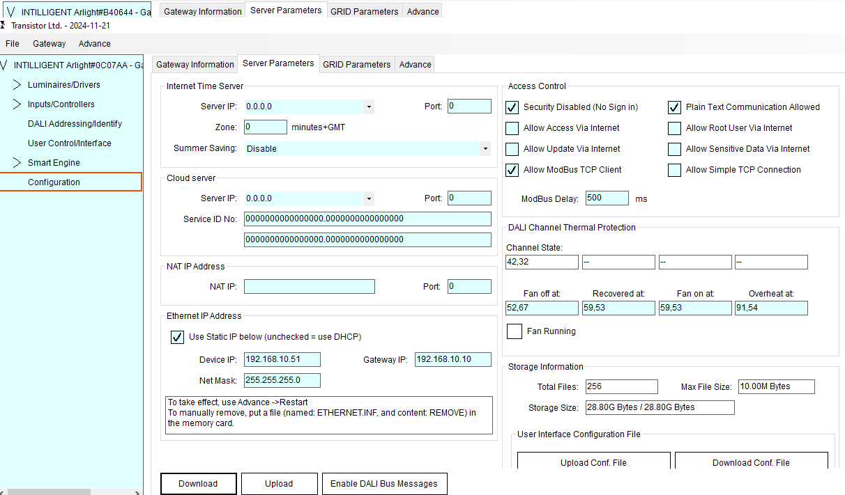

Я правильно понимаю, что у вас два одинаковых устройства Arlight DALI-LOGIC-LITE-PS-x1 имеют разные IP-адреса и подключены как два отдельных устройства Modbus TCP?
Пришлите, пожалуйста, скриншоты настроек этих устройств и контролллера.
Да, верно

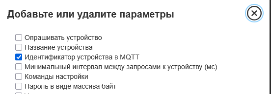

Попробуйте включить параметр «Идентификатор устройства в MQTT» и установите для каждого устройства уникальный ID. После этих действий ошибка должна исчезнуть.
