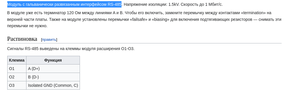

И, кстати, что воткнуто в MOD1?
да, остановлен
в мод 1 стоит wbe2-i-rs485-iso
А земля (Gnd) модуля - куда подключена?
никуда
