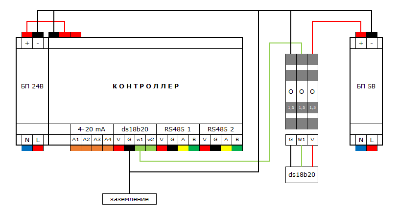

Хочу отдельно запитать датчики ds18b20, правильно ли я нарисовал схему подключения ?
Сами датчики находятся на удалении от контроллера в 5 метрах.
Выглядит всё верно, не вижу причин, по которым схема не должна заработать.

по такой же схеме будут подключены и все модули WB (реле, диммеры и т.д.). Они имеют свой отдельный БП, буду пробрасывать только А и В…

GND - часть шины.
Про это в документации есть. Так что тоже обязательно соедините.
