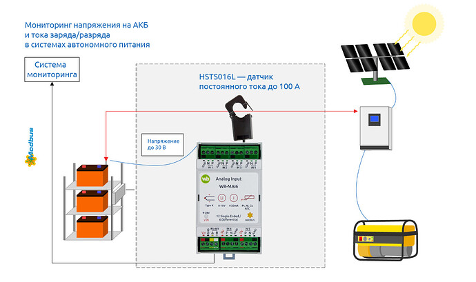

Добрый день! Собрана схема наподобие этой:

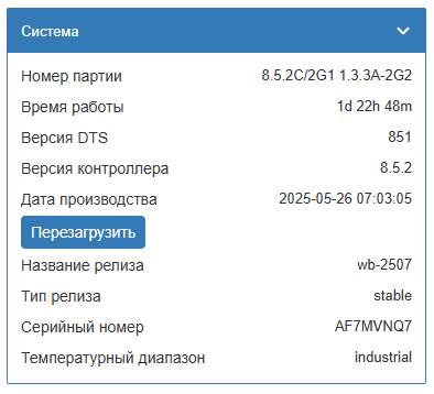

но WB-MAI6 подключен к контроллеру WB8. Вот версия прошивки:

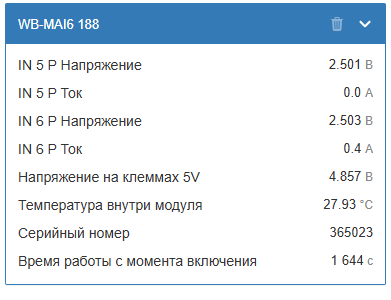

В веб-интерфейсе значение тока показывает правильно, а напряжение всегда 2,5 В.
Подскажите, пожалуйста, как добиться корректных значений напряжения?
Вы используете датчик холла, напряжение на них всё время будет 2,5В
Если нужно измерить напряжение постоянного тока то можете использовать подключение на другой свободный вход и настроить по инструкции. см. Измерение напряжения в диапазоне от 0 до 30 В
Прошу обратить внимание что при такой схеме вы сможете измерить от 0 до +30 В
Если нужно выше 30В то используйте делители напряжения для WB-MAI6 WB-VDIV

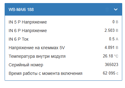

Добрый день! Не совсем понял. Так для измерения напряжения нужно датчик Холла подключить по схеме измерения напряжения или это какой-то другой датчик применяется для измерения напряжения? Попробовал по инструкции подключить датчик Холла к пятому входу - показывает вообще 0 В.

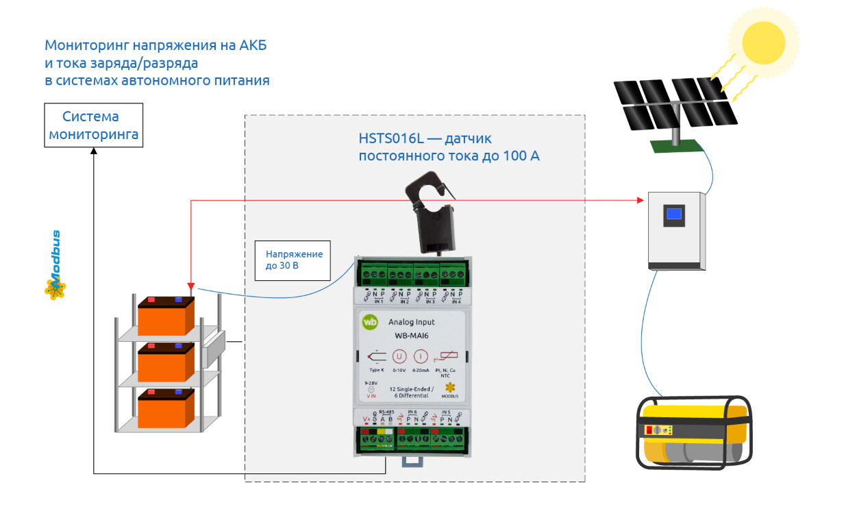

Измеряемое напряжение подключается на отдельный вход.
Датчик холла при измерении напряжения не задействован.
