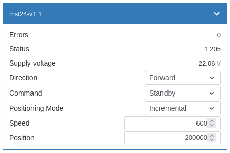

Добрый день, подключил насос с шаговым двигателем к драйверу Nt60, а драйвера к контроллеру, они горят зеленым, в устройствах контроллера все отображается, но меня позицию с “ожидания” на например, “непрерывно вперед”, он через секунду возвращается в “ожидание”, с чем это может быть связано?

В логе одни ошибки, как подключен драйвер, совместно с другими устройствами на одной шине? Пришлите скрин из веб интерфейса
я сейчас выставил параметры, как на скрине, вроде некоторые параметры перестали моргать красным, и насос начал вращаться, но скорость абсолютно не меняется, вот логи

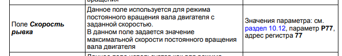

Потестировали оборудование у нас на стенде пришли к выводу что поведение предсказуемо т.к. разные регистры определяют эти скорости.
То есть скорость ограничивается максимальной из соответствующего параметра, который задается при настройке драйвера.
Прилагаю переведённую инструкцию от коллег из Овен.

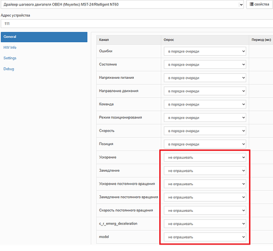

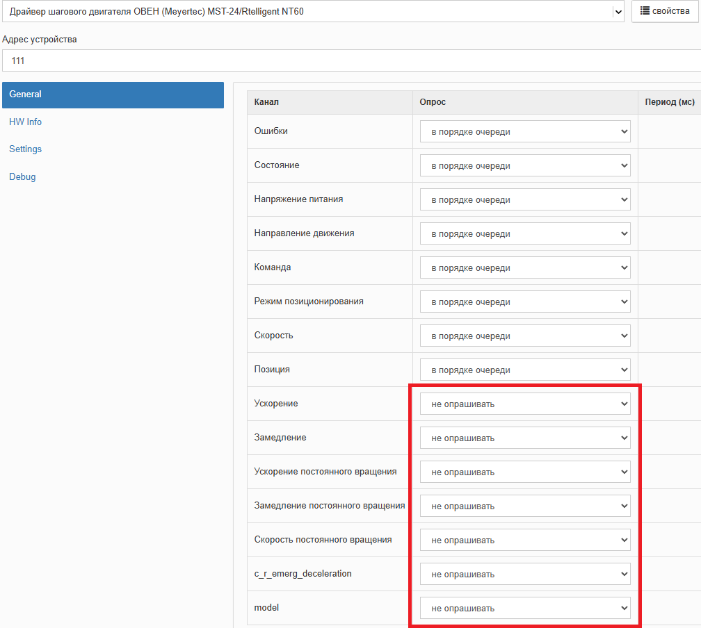

Тогда получается мне нужно менять “Скорость рывка”, а для этого нужно будет залесть в конфигуратор MST? Правильно понимаю?
Нужно в настройках включить опрос данных параметров.
