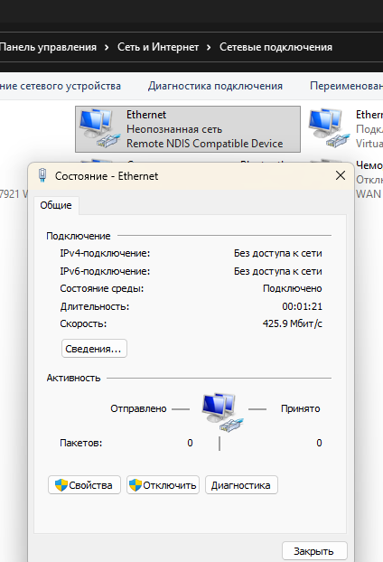

При подключении WB7 создается
А вот при подключении к WB8 то не создается, тогда ошибка в диспетчере устройств у Remote NDIS, а иногда создается, но адаптер выключен и невозможно его включить.

Вчера еще удалил в диспетчере устройств Remote NDIS, сегодня заметил что сетевой адаптер включается и ошибок нет, но подключение все равно не работает, почему то IP не назначается корректный. Подключил после WB7 все работает.
