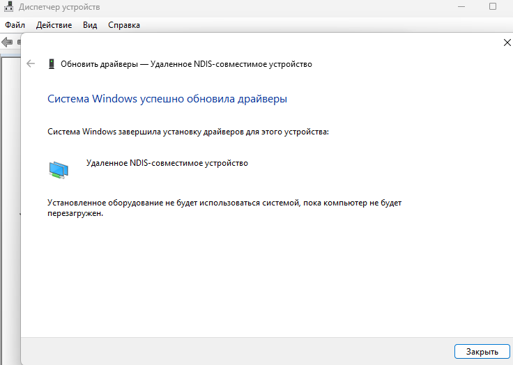

Устанавливается с ошибкой и не работает
Установился (хотя он и до этого был) без ошибки, но после перезагрузки все равно в ошибку уходит
